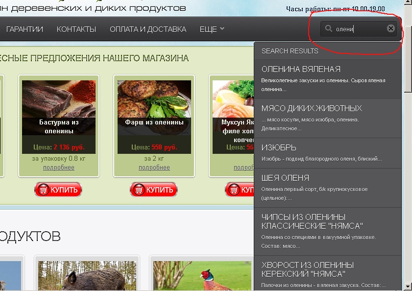

  • Posts: 22
7 years 2 weeks ago #310291
У меня криво почему-то выводит поиск. С тегами.
И второе, картинок в поиске не может быть? Просто текст?
Вот так: yadi.sk/i/banwL95XTcx8Dw
p.s: самих тегов в названиях товаров естественно нет, чистое название товара без мусора, как и описание.
Кто сможет подсказать?

  • Posts: 11
7 years 2 weeks ago #310308
fishred.ru/ здесь установлен плагин "Universal AJAX Live Search"
