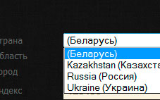

Привет. как убрать скобки вокруг страны на русском языке?
  • Posts: 133
  • Thank you received: 21
13 years 10 months ago #74657
Возможно здесь:
HikaShop/Конфигурация/Система/Зоны
  • Posts: 60
  • Thank you received: 8
13 years 10 months ago #74683
Да там уже смотрел. скобок там нет)
  • Posts: 133
13 years 10 months ago #74778
Заполните поле "название" так же как и "название на английском" и скобок не будет.
  • Posts: 60
13 years 10 months ago #74802
Работает. спасибо. Но в таком случае страна на англ указывается. Сделал наоборот чтобы все на русском было. Где это может косяком вылезти?
  • Posts: 133
13 years 10 months ago #74816
Хика работает с кодом Зоны а не с её названием, по идее косяков бать не должно, кирилица отображается везде корректно.
  • Posts: 60
13 years 10 months ago #74817
Ок спасибо за подсказку
