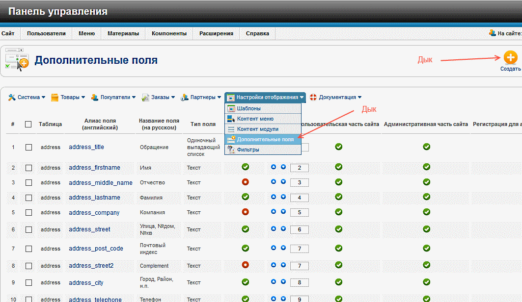

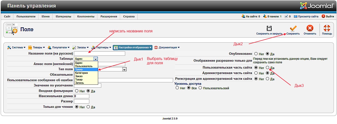

Чёт Вы заблудились, доолнительные поля здесь:
я об этом и писал, хз как там можно было заблудиться:)

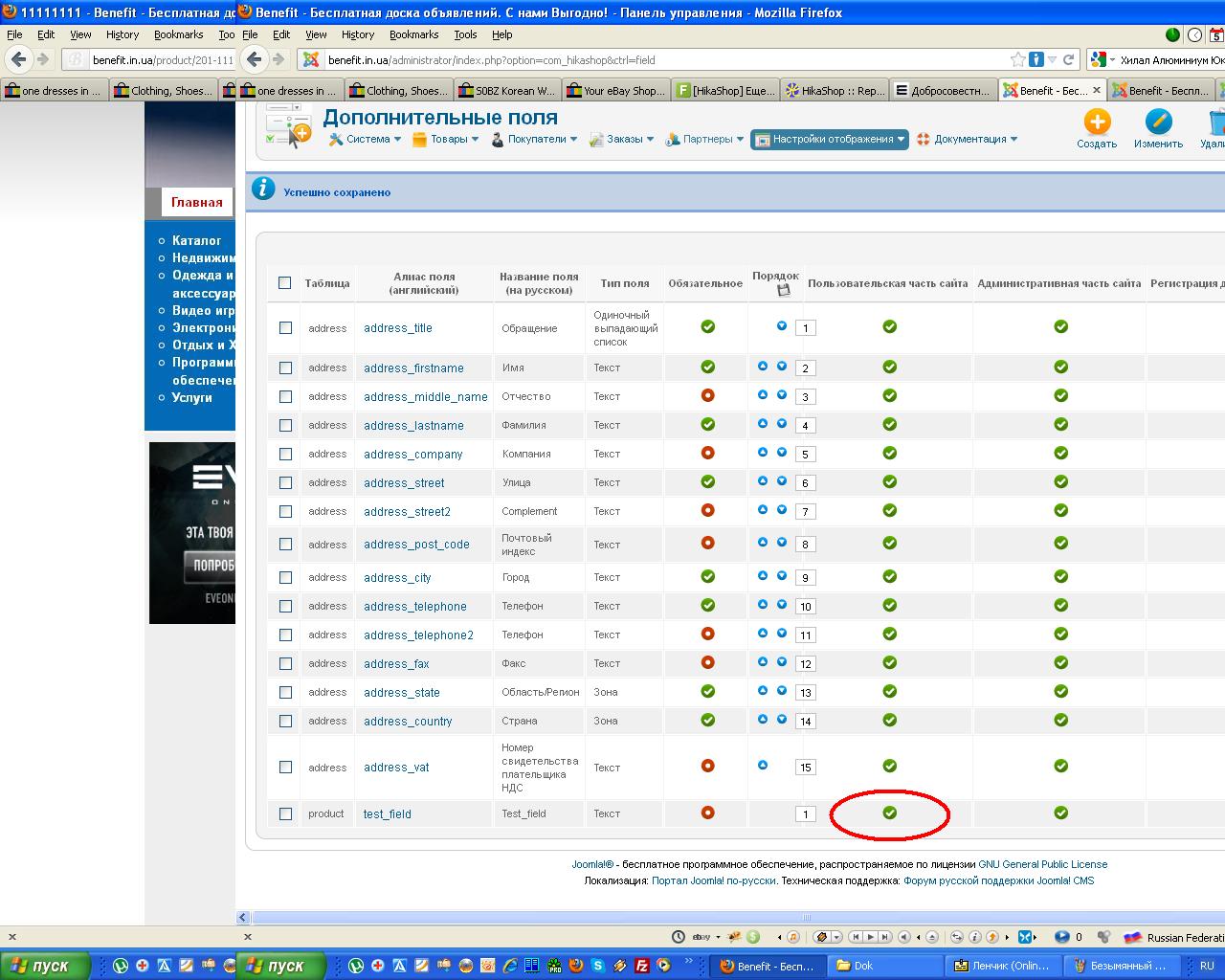

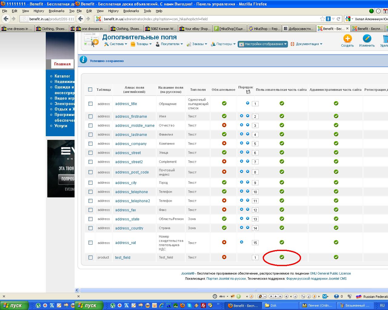

tefun wrote: master_b помоему в посте #86026 Вы ответили немного не о том)) дополнительные поля для товара - это совершенно другое, а Вы ответили о дополнительных полях, которые в форме регистрации потом надо будет заполнять.
мы про это поле на рисунке отмеченное красным?

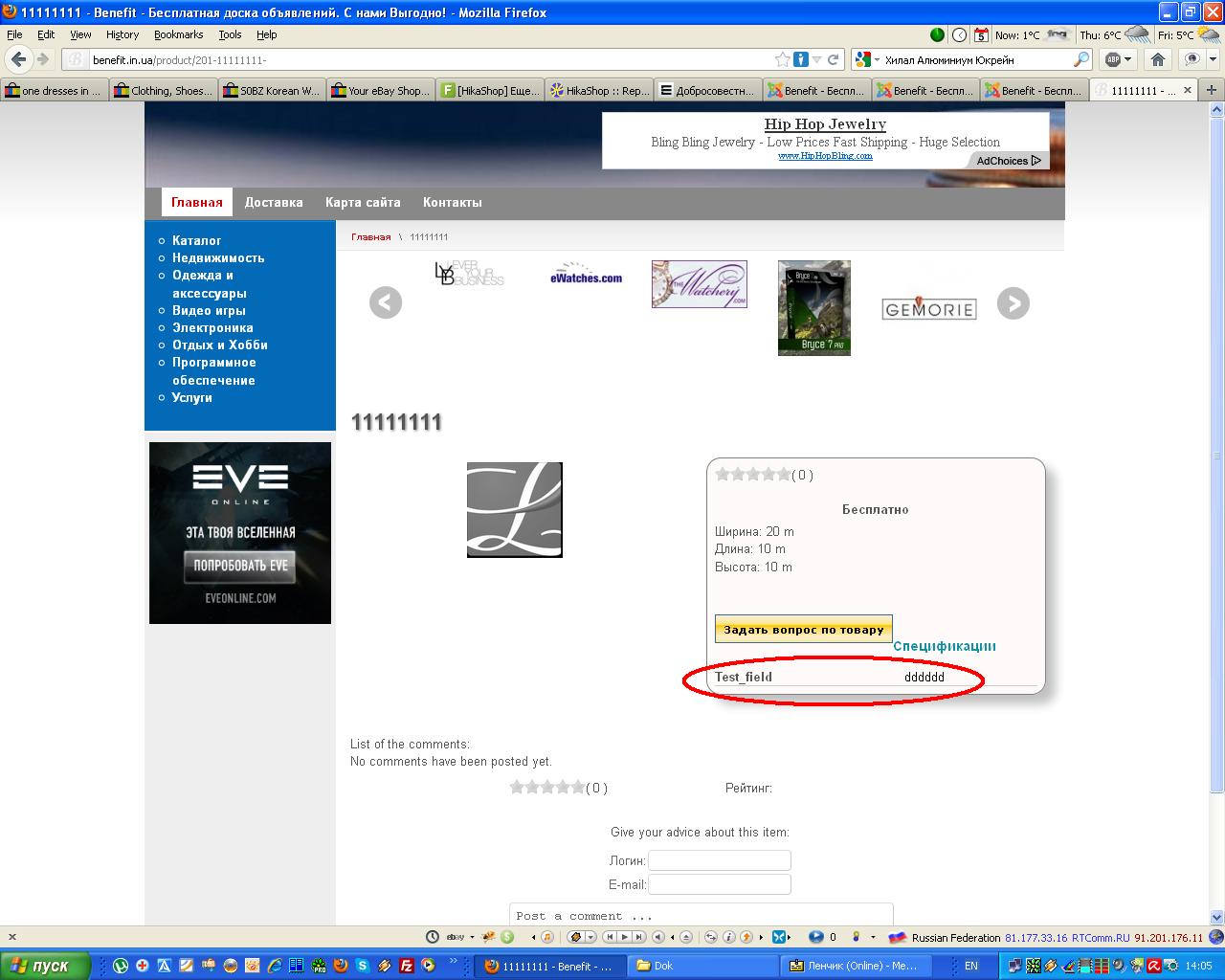

в продолжение к предыдущему посту
TRIGUN wrote: Именно.
Нужны дополнительные параметры у товара на ряду с "вес, длинна, ширина". Там где указали на скриншоте выше, этого явно нету.
все там добавляется, только в настройках отображения (необходимо поставить галочки показывать) - Параметры по умолчанию для вновь создаваемых товаров - Отображать дополнительные поля - Да
в настройках созданного поля необходимо активировать показать в пользовательской части сайта
Last edit: 13 years 6 months ago by master_b.

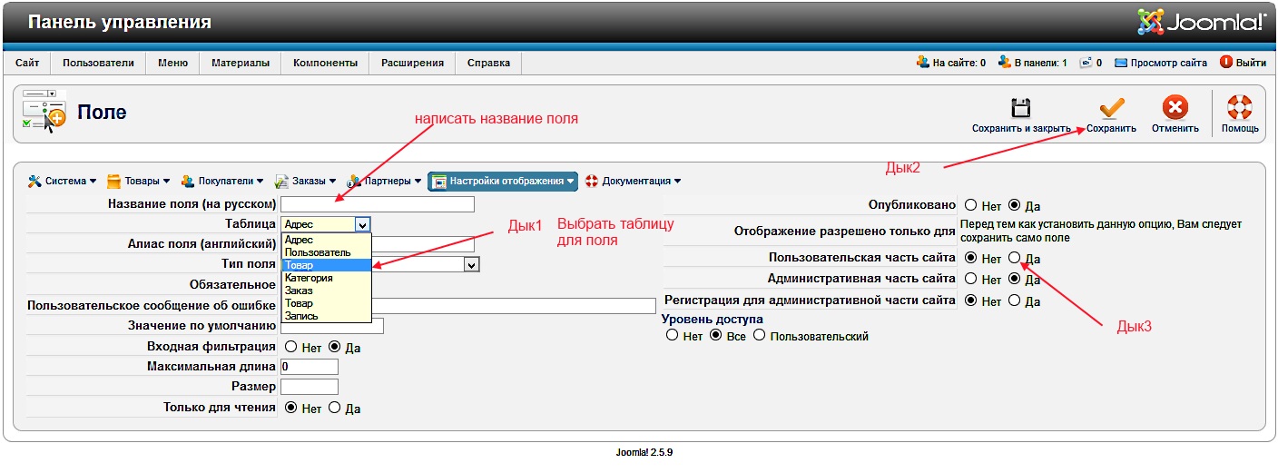

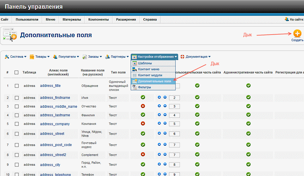

13 years 6 months ago #89036
Мне кажется что народ не допонимает как создать дополнительное поле в настройках товара после нажатия кнопки создать поле, показаваю:
настройте всё что вам надо, сохраните и переходите к настройке товара, там появится созданное поле, наслаждайтесь!
