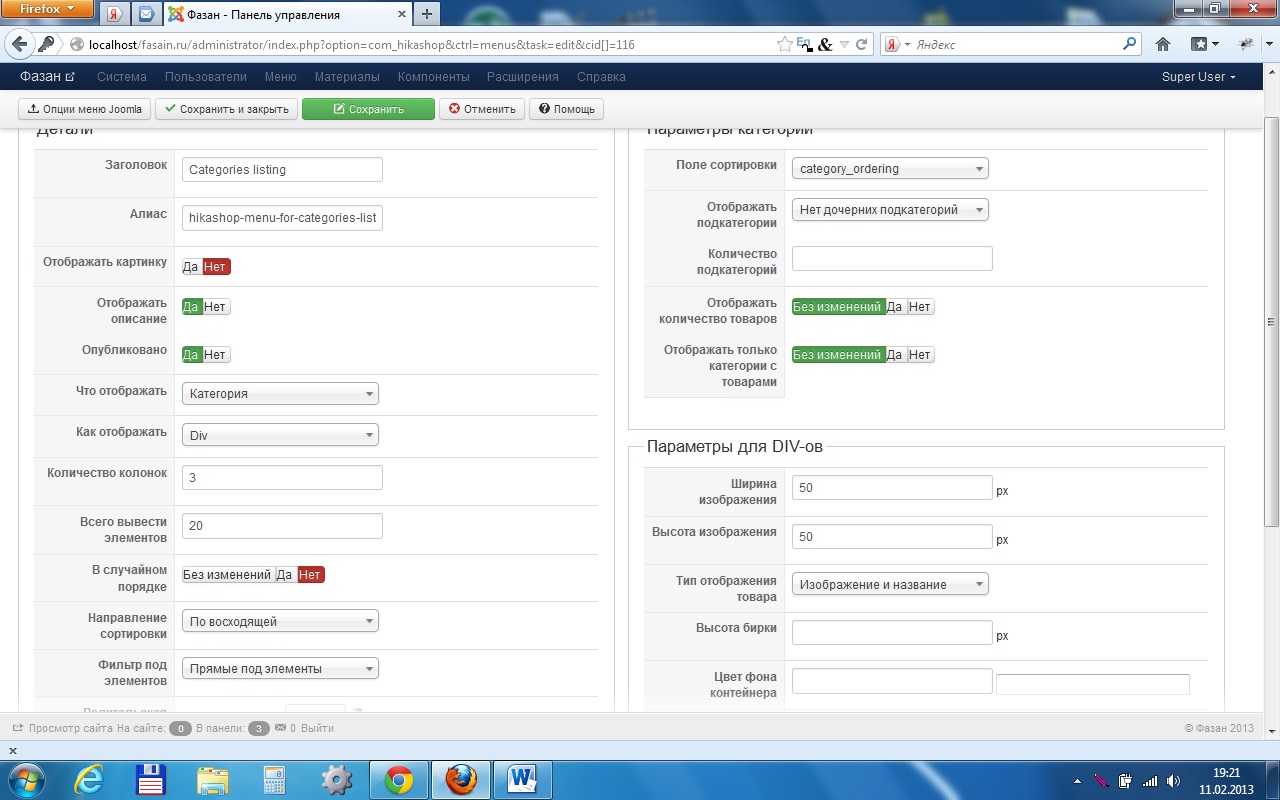

Список категорий и товары в категории никак не хотят представляться в виде div-ов(((
Ни настройки вновь создаваемых, ни правка уже созданных не выводят блочные элементы в несколько столбцов.
Все получается в один, независимо от настроек. Причем, если изменить "Как отображать" на "список" или "Таблица"(для товаров), то все сразу встает на свои места. А вот с viv-ами такое не проходит.

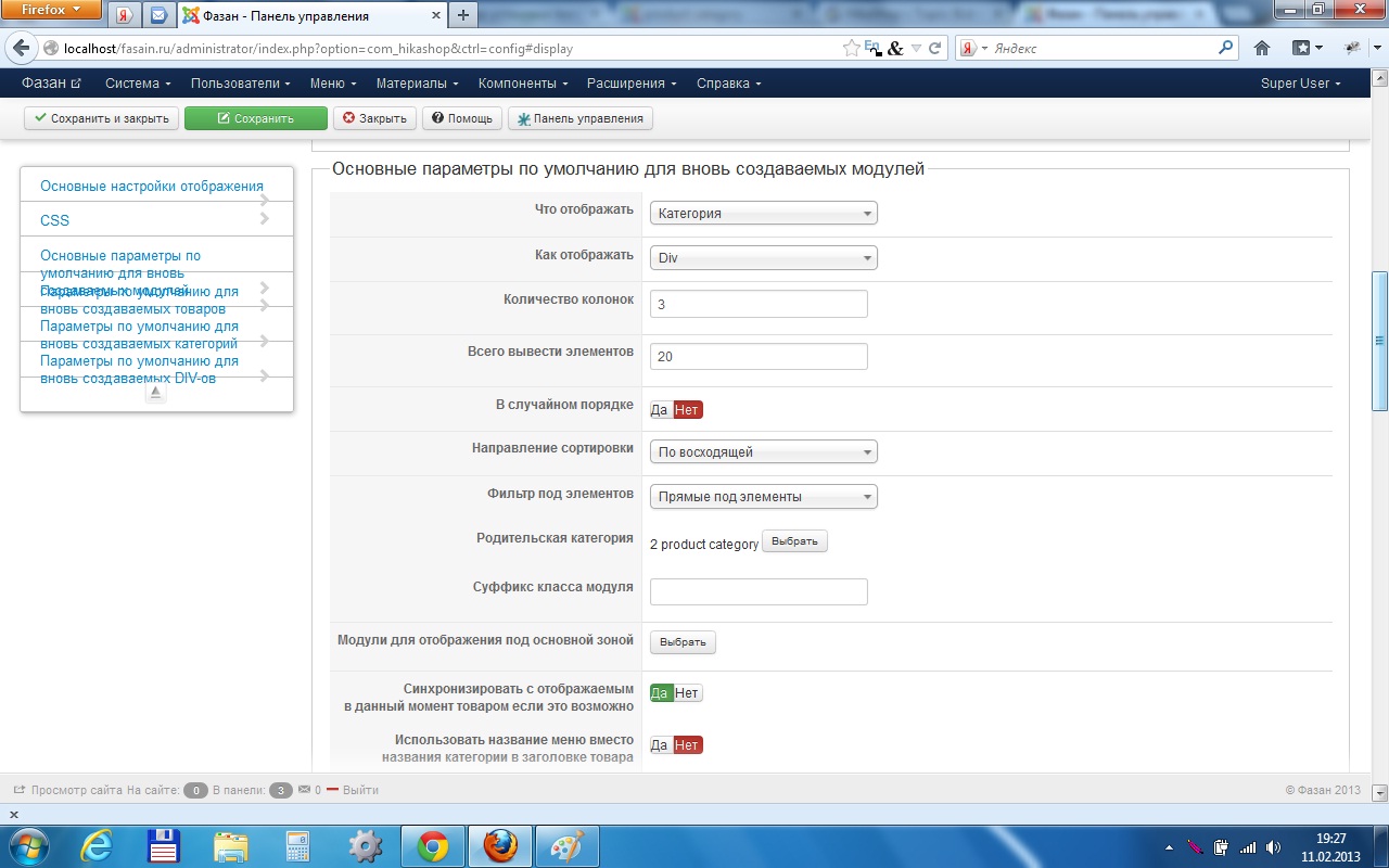

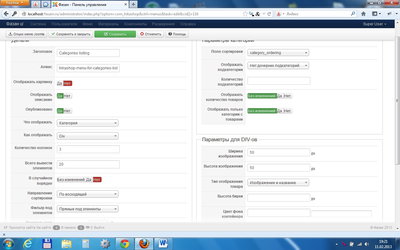

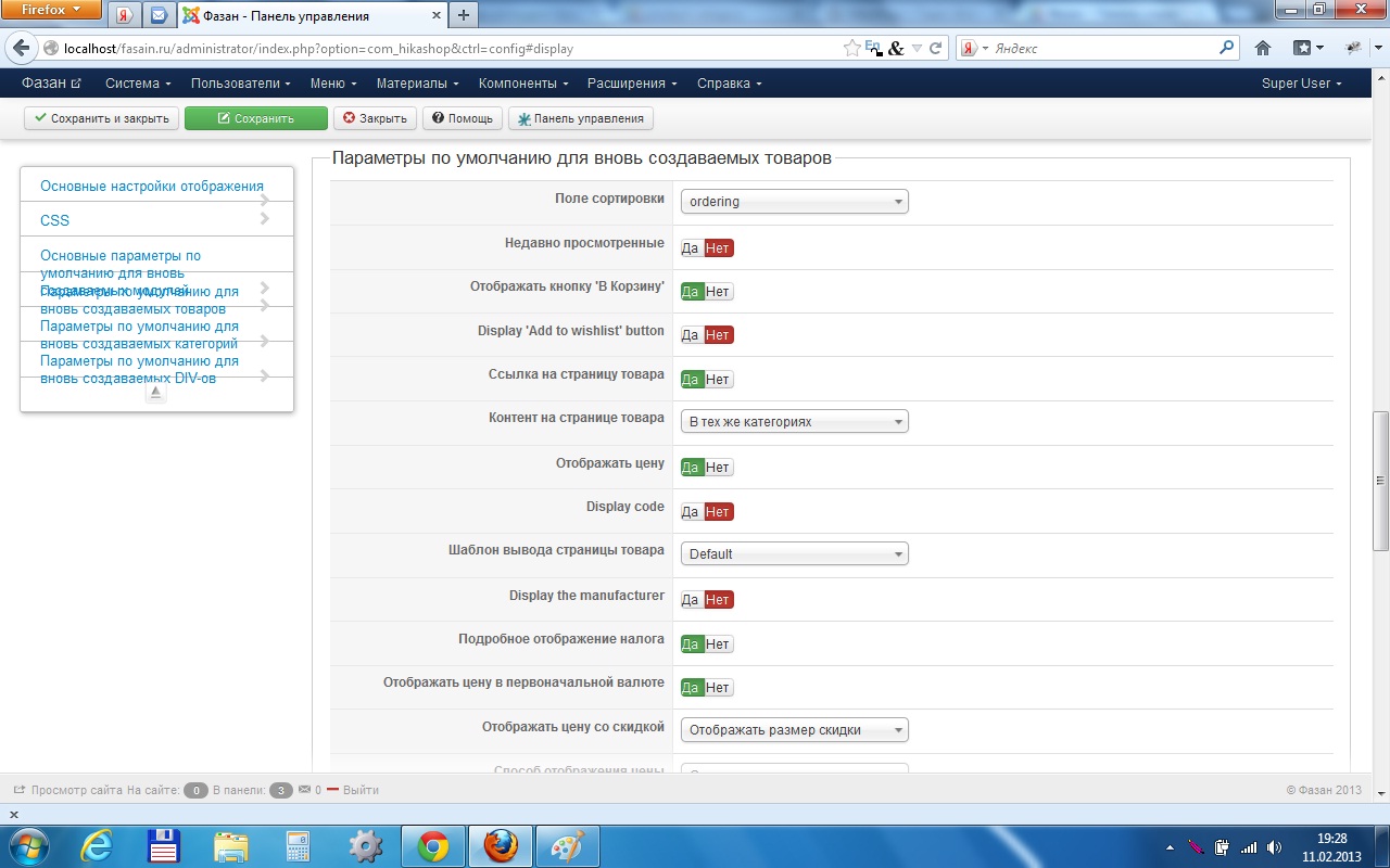

скрин с настройками дивов покажите для начала
  • Posts: 13
13 years 6 months ago #89496
Вот, пожалуйста:

  • Posts: 13

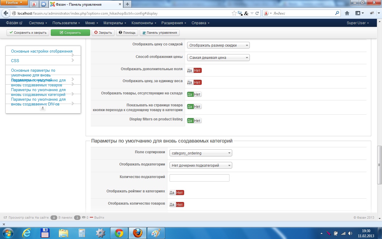

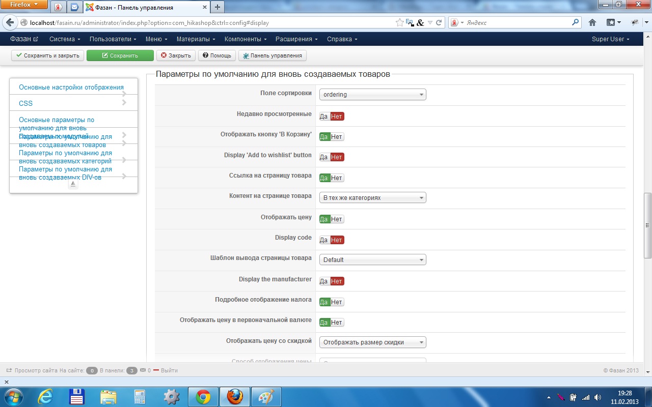

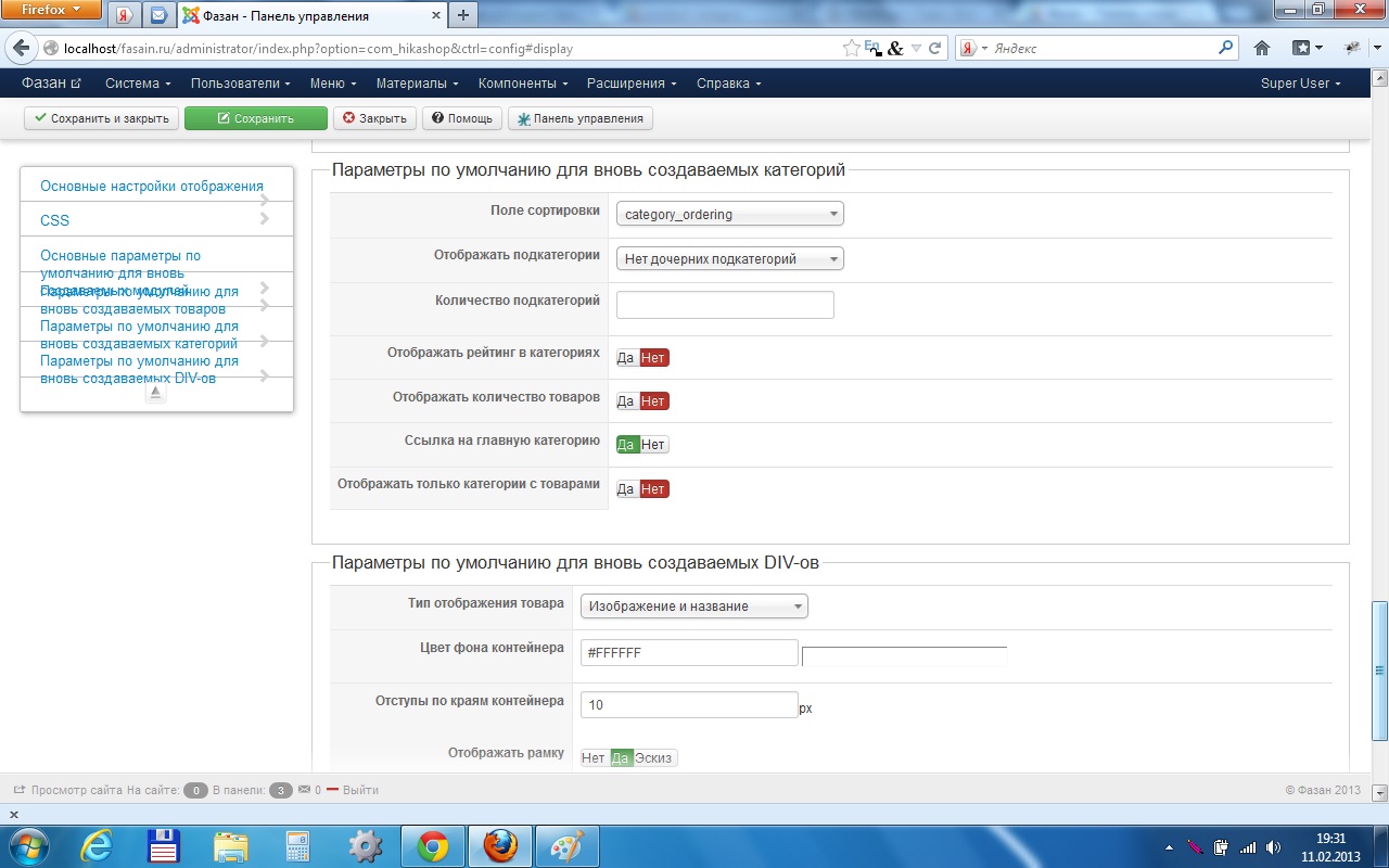

13 years 6 months ago #89497

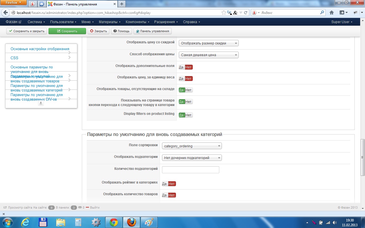

а в настройках конфигурации - вот:

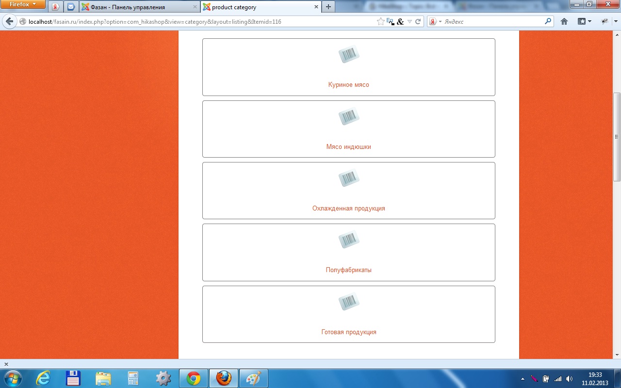

  • Posts: 13

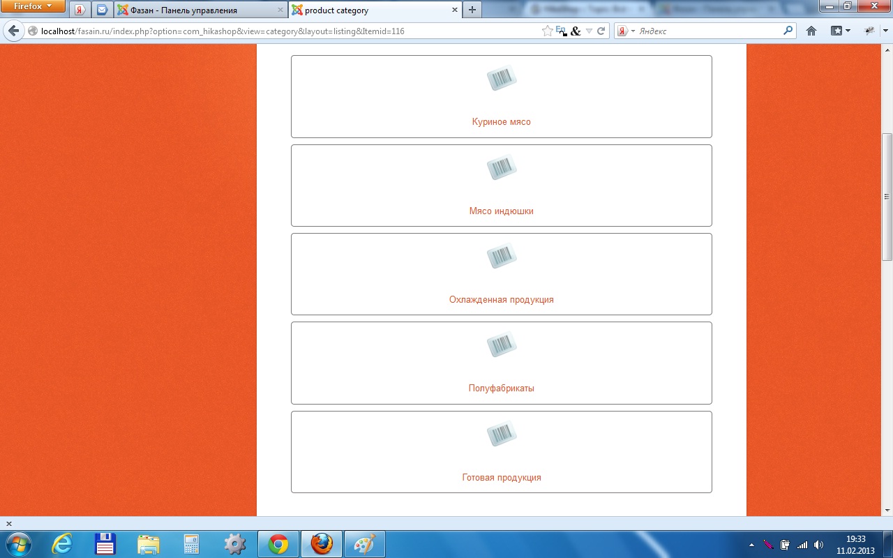

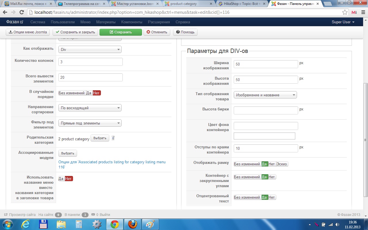

13 years 6 months ago #89498

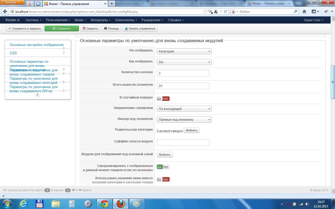

А получается - вот:.....)))

Коллеги, если у кого возникнет подобная проблема(описана в топике) - решение следующее:
в "конфигурации" в "настройках отображения" есть пункт "Use bootstrap design".
Его нужно выключить!
Т.к. hika, похоже, не поддерживает bootstrap.
Очевидно, актуально для шаблонов J3.0
