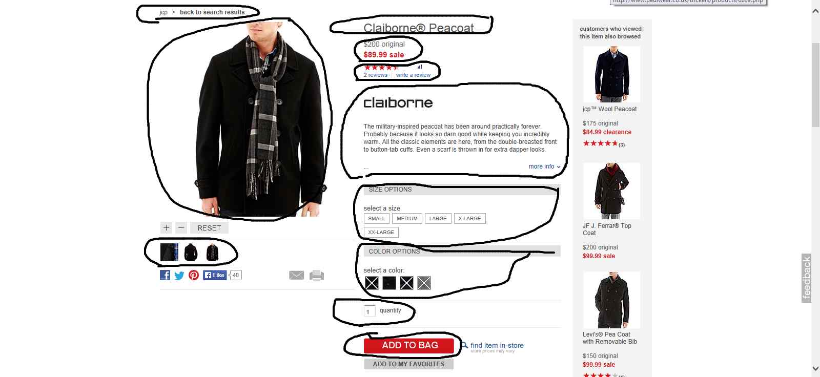

Подскажите возможно ли настроить вид карточки товара, что бы он был как на рисунке. Выделил те элементы которые нужно оставить на странице. Если не возможно все что мне надо оставить, то хотя бы по максимуму
В данном примере more info - работает как аккордеон, при клике выежает вниз дополнительная информация. Магазин jcp.com

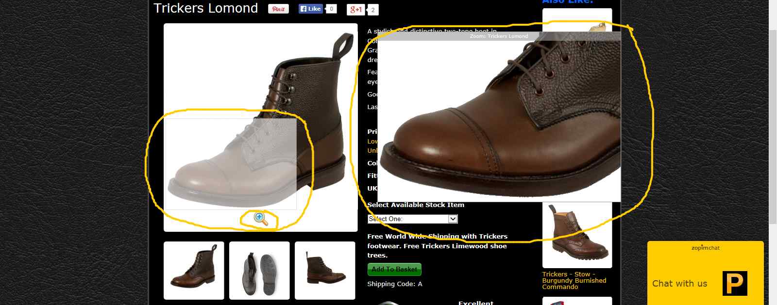

А зум был как на этом рисунке:

12 years 10 months ago #136040 by master_b
для зума видел продают расширение, ищите на джеде
по карточке почти все делается через правку шаблона+цсс, по размерам и цветам подобное через варианты можно реализовать, для подробнее хз готовых решений не видел

12 years 10 months ago #136189 by moneymr
Спасибо за ответ, но в документации не написано какая view за что отвечает. Под шаблонами вы имеете в виду отображения или view по англ.?
Я лишь сам могу догадаться что нужно выбрать в фильтрах front end и product.
Но список даже после применения фильтров все равно остается огромным. В этом списке тяжело ориентироваться, названия не очень информативны и не всегда ясно где находится нужная мне вещь.
Показать артикул товара - нашел решение в доке через CSS.
Рейтинг со звездами и комменты - нашел в админке.
Кнопка + и - я так понимаю тоже через CSS решается. Подсмотрел как в виртуемарт делается - кнопки сделаны картинками. Буду искать, возможно найду что бы полностью на CSS были сделаны кнопки(странно что готовых решений нет)
Размер и цвет возможно сделать так как в jcp.com, что бы вместо выпадающего списка были кнопки? Одним CSS я так понимаю здесь не обойтись...
Самый сложный вопрос это дополнительное поле c инфо справа как в jcp.com(первый рисунок - поле с Clairborne).
Не могу понять как его туда внедрить. Смысл в том что бы это поле было как краткое описание для товара, т.е. для каждого товара была своя инфа. И ее можно было импортировать и экспортировать.
Перелопатил хелп, но так и не понял как это можно сделать...
