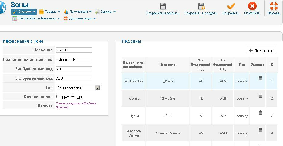

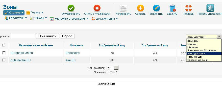

Думаю надо просто выбрать и СОЗДАТЬ подходящие допуски/ограничения
Ищите:
Система - Зоны см. скриншот
Потом вам надо попробовать и по логике выбрать подоходящий подраздел для создания отправок для разных платежных зон.
Например из моей страны у почты тариф бандеролей до 2 кг зависит
1) От веса (до 50 грамм/50-100 грамм/ 10-250 грамм и так далее)
2) Страна ЕС / НЕ страна ЕС (дешевле/дороже)
1) - решается просто. У каждого товара есть вес и в модуле к определенной доставе указывается минимум/максимум веса для данной отправки.
2) Сначала ломал голову и боялся, что придется делать МОДУЛЬ ДОСТАВКИ для каждого вида и каждой страны ОТДЕЛЬНО, но к счастью заметил в модуле ДОСТАВКИ "Ограничения"!!! :woohoo:
Пример решения для стран ЕС (доставка не должна предлагаться Америке, Бразилии, Австралии и т.д.):
1) Создаем модуль "для ЕС".
2) Вносим в него "ДОБОВИТЬ" ВСЕ 283 страны из списка, а затем удаляем 29 стран ЕС и острова/территории считающиеся ЕС.
ВСЁ!
3) Делаем КОПИИ для разного веса посылок (в моем случае 6 тарифов) и получаем для почты до 2 кг двенадцать модулей доставки почты для всего мира.
В вашем случае возможно нужно создать все возможные ценовые зоны, а потом для каждой создавать исключения для всех других.
