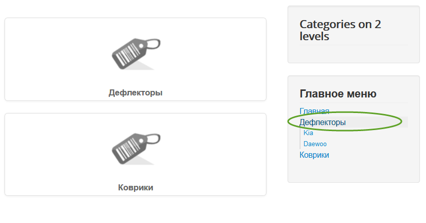

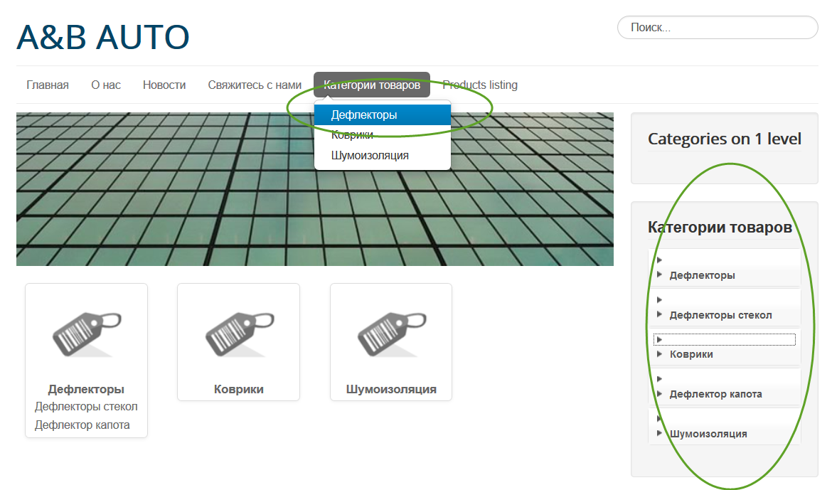

  • Posts: 4
12 years 3 months ago #151654

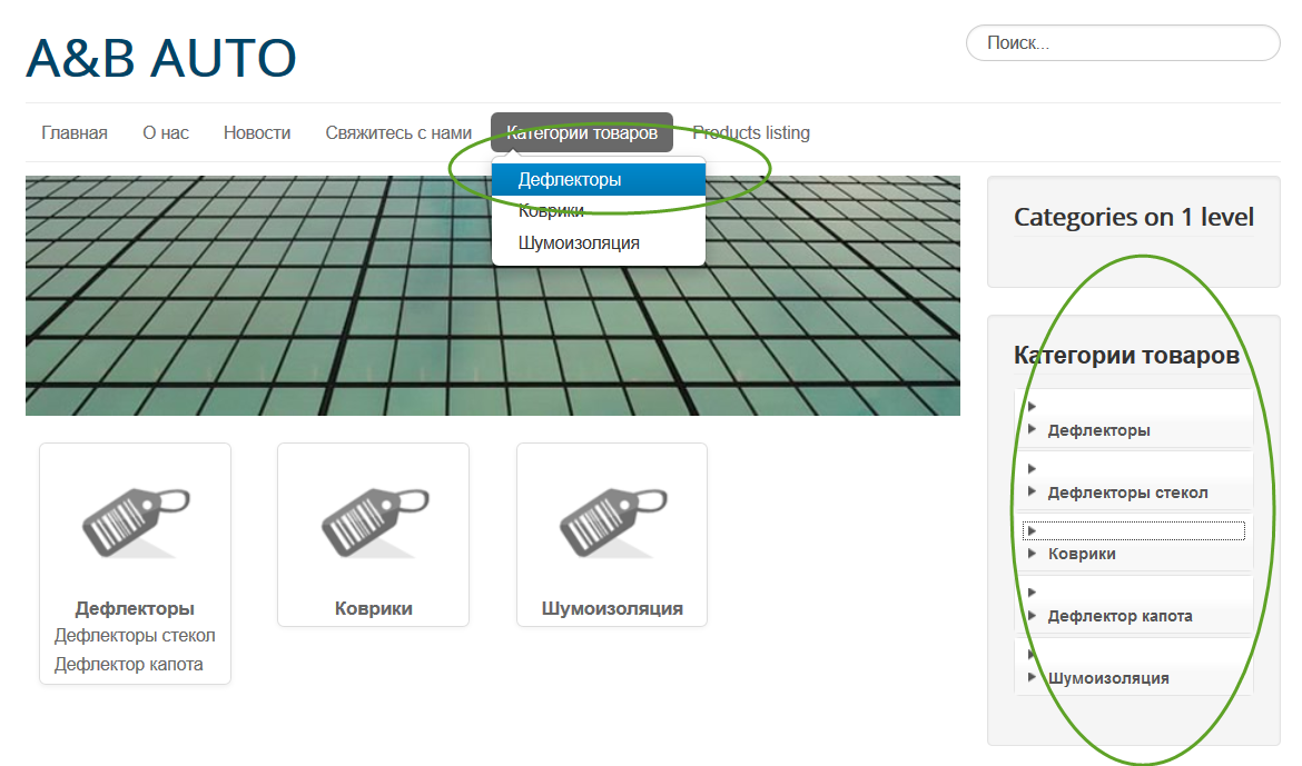

Добрый день!
Использую Jumla 3.2 и HikaShop 2,3,0. Как я понимаю - это самые свежие версии на сегодняшний день.
Не могли бы по
мочь с некоторыми функциями или "багами" по созданию Меню. Практически все делал как описано в этой ветке, но проблема в том, что категории товаров у меня многоуровневые, боле 3 уровней.
Я создал два уровня категорий. Второй уровень категорий в главном меню вообще не хочет отображаться, а в боковой панели от HikkaShop отображается с "дублями".
Подкатегории создавал с указанием правильных "родителей" что в настройках меню самого Joomla, так и в настройках категорий в HikaShop. Это видно из картинки, в выводе категории "дефлекторы" как отдельного объекта в центре страницы, видно, что данная категория содержит подкатегории.
Вопросы:
1. Где копать, чтобы настроить вывод подкатегорий в меню?
2.Как убрать дублирование строк в категориях боковой панели?
Заранее благодарен!
  • Posts: 2293
  • Thank you received: 315
12 years 3 months ago #151659
начать с того что попробовать другой шаблон joomla.
вроде как это проблемы его а не хика
Я здесь добровольно!
The following user(s) said Thank You: Bauka

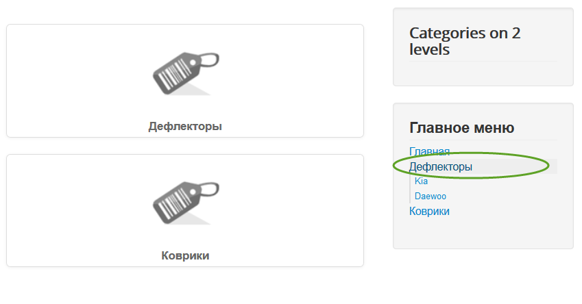

  • Posts: 4
12 years 3 months ago #151880
Спасибо за ответ, но я уже разобрался в причинах проблемы, но не могу ее решить окончательно. Как окозалось, такая некрасивая картинка в правом меню произошло из-за того, что я туда вывел категории из HikaShop, с настройкой DIV как список. Появление пустых строк, насколько я понял, появляется из-за того, что объект HikaShop выводится в браузер с двумя "кнопками" - одна пустая, другая с названием категории. Причем формат вывода переделаывал и в DIV (ярлык с картинкой) и в список.
Вопрос: Почему категория HikaShop выводится с двумя "кнопками"? Как это вылечить?
Далее...
Я все переделал, а точнее снес все и поставил заново. В правом меню сделал вывод Главного меню с привязкой к категориям из HikaShop. Меню работает прекрасно, НО возникла проблема с выводом категорий HikaShop (ярлыка с картинкой). Когда в правом меню кликаю на родительскую категорию, то в теле сайта должны появиться ярлыки с подкатегориями, но вместо этого выводится весь перечень родительских категорий.
Как видно из картинки, при кликании на "Дефлекторы" в теле появляются родительские категории вместо дочерних подкатегорий выбранной категории.
В чем может быть проблема?
Извините если пишу непонятными терминами, в этом деле я еще новичок, и терминологию данного направления пока еще не изучил.

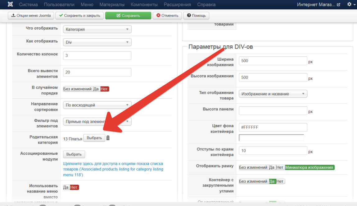

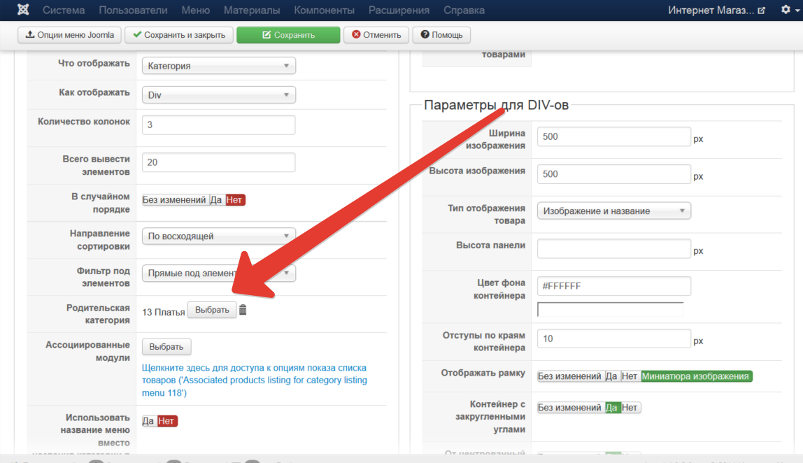

  • Posts: 2293
12 years 3 months ago #151912
я думаю вы не выбрали нужную категорию для показа

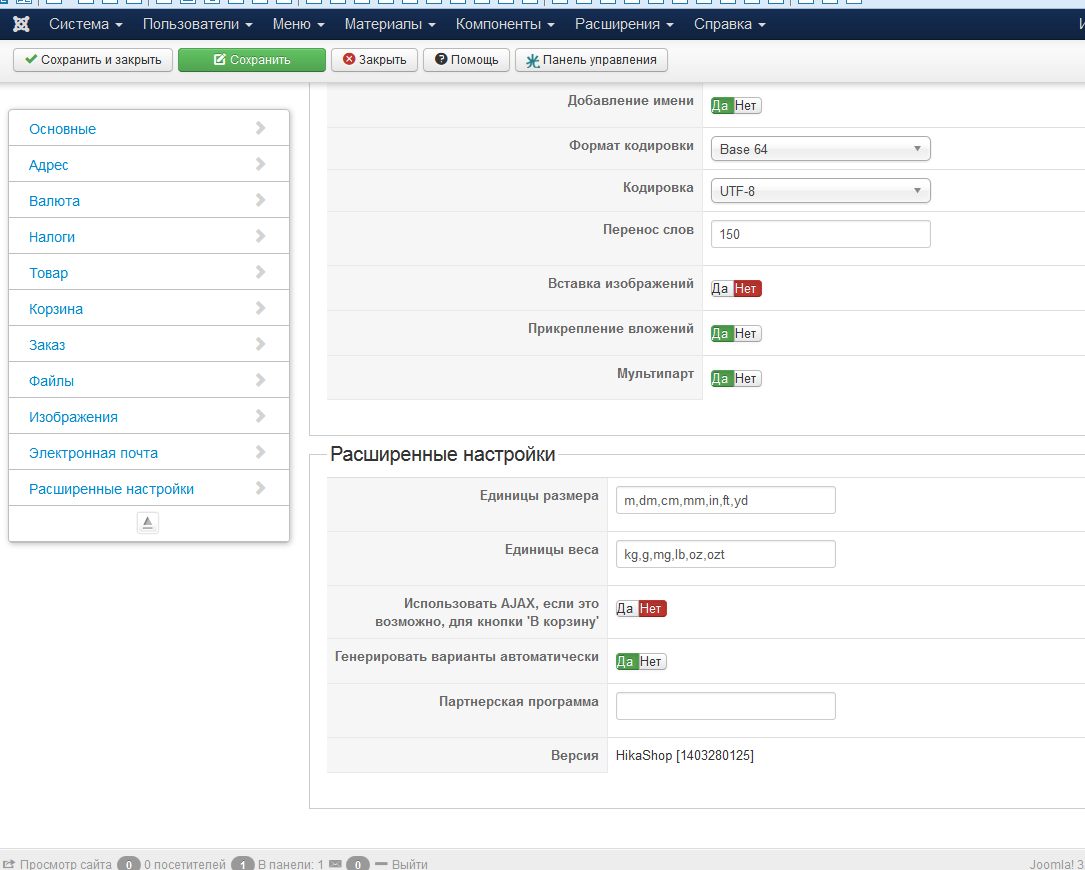

  • Posts: 4
12 years 3 months ago #152032
Да, верно!
Теперь разобрался какую категорию надо выводить! Спасибо!

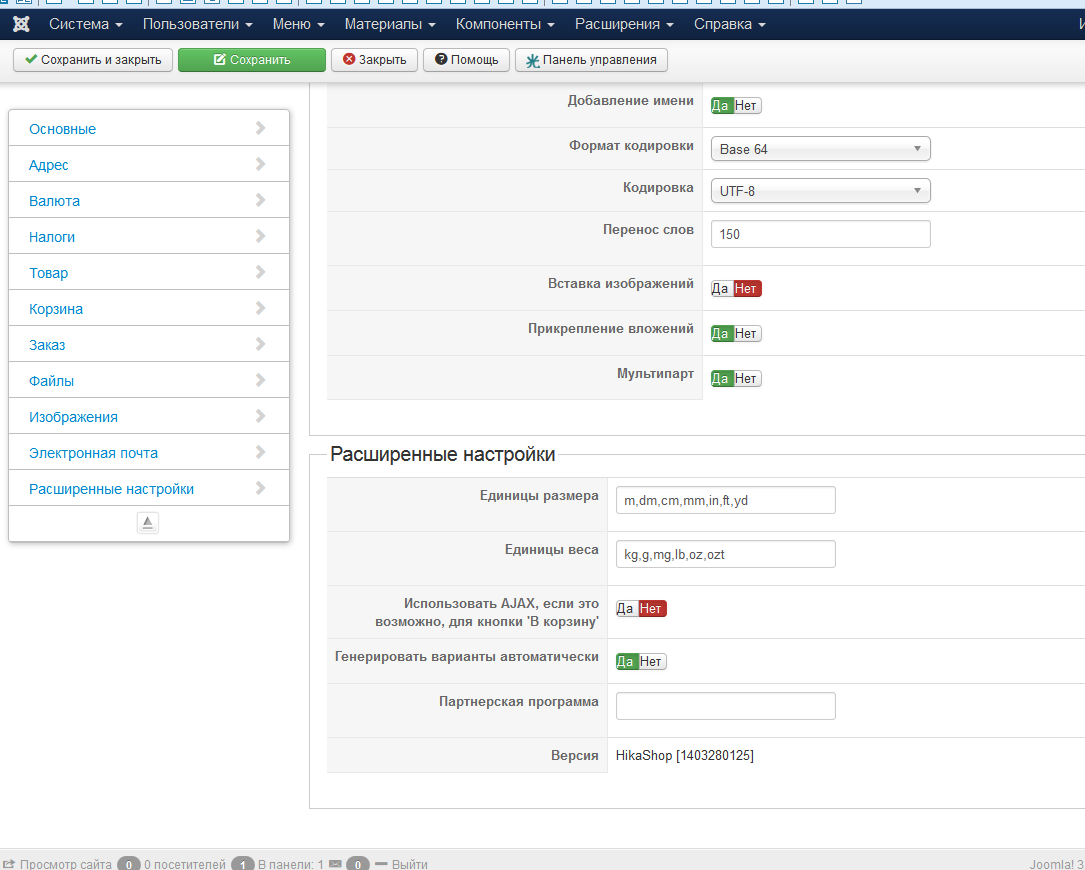

У меня еще вопрос по единицам измерений. Где и как можно выставить, изменить е.и. на товары?
  • Posts: 2293
12 years 3 months ago #152138
вроде как то так
