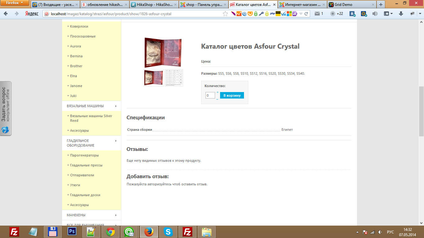

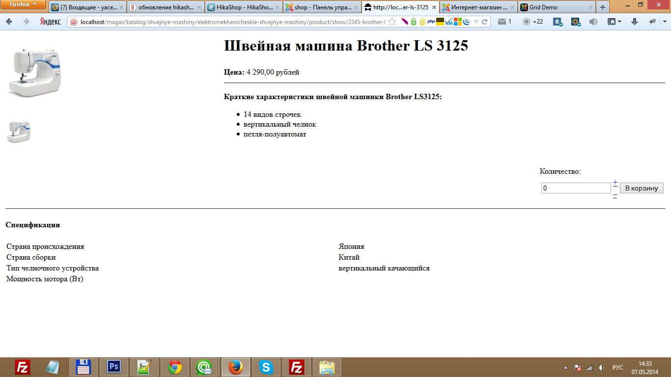

Здравствуйте. Joomla 2.5. Обновил версию hikashop c 1.5.3 до 2.2.2. CSS файл пользовательской части сайта подключил каторый у меня был. Вот тока карточка товара отображается не правильно.
на первом скрине карточка товара из последней категории там все товары отображаются нормально а вот в других категориях как на втором скрине.
product / show.php как я понял он отвечает за отображения карточки товара???
1 скрин
2 скрин

что-то мне подсказывает что проблема не в hika....
порушился общий дизайн магазина
