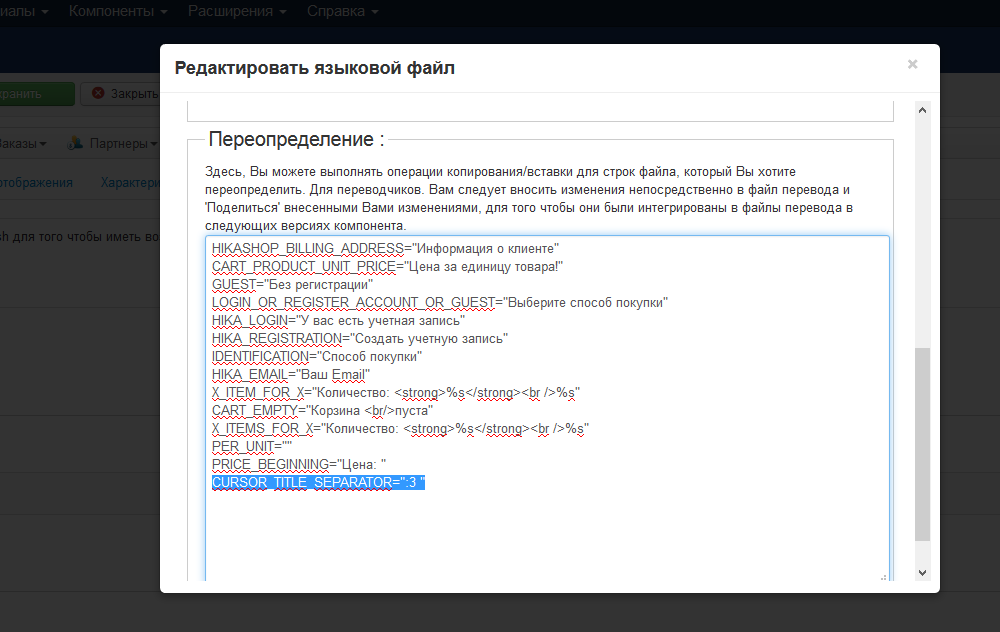

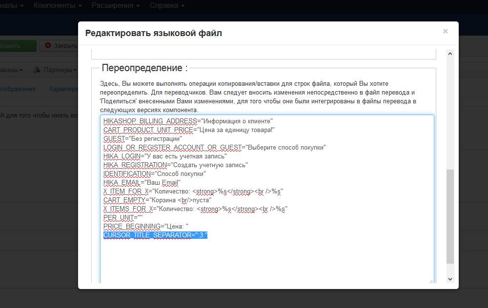

  • Posts: 101
11 years 4 months ago #199230
Подскажите как убрать двоеточие из фильтра

  • Posts: 2293
  • Thank you received: 315
11 years 4 months ago #199242
Данная конкретная проблема решается достаточно просто.
Находим языковую константу
CURSOR_TITLE_SEPARATOR=": "
и меняем ее на нужное вам значение.
Если нужно убрать то пишем так:
CURSOR_TITLE_SEPARATOR=""
