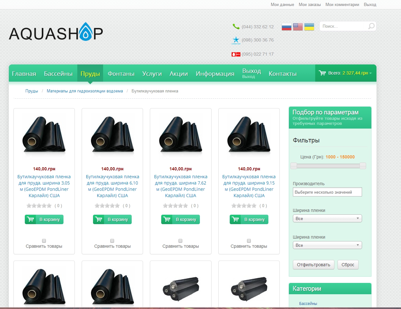

-- url of the page with the problem -- : aquamaster.in.ua/
-- Joomla version -- : 3.3.6
Модуль фильтра отображает характеристику которая не принадлежит этому разделу!
Нужно для каждого меню создавать свой отдельный фильтр ? Или есть способ отображать в фильтре только те характеристики которые относятся к тому отделу в котором он отображается ??

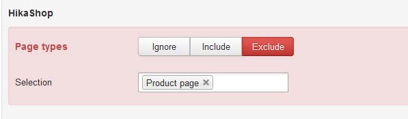

В платной есть поддержка HikaShop. Я тестировал работает.
  • Posts: 33
11 years 6 months ago #180343
чем вы его исключили ?
А то у меня что то не срабатывают условия
  • Posts: 30
11 years 6 months ago #180345
Если что, версия 4.13.2

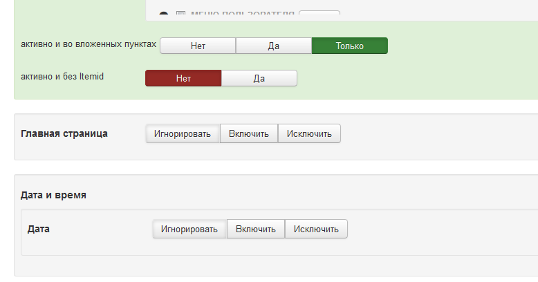

Вроде бы делал так, как на картинке (это в Assignments)

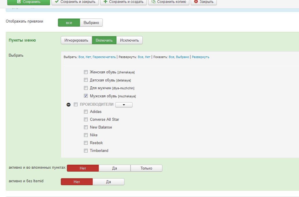

Решил проблему с удалением модуля фильтра со страницы товара, с помощью расширения(free версия) от нонамбер www.nonumber.nl/extensions/advancedmodulemanager#download .
1 Ставиш на пункт меню нужный галчку
Last edit: 10 years 11 months ago by permsk.

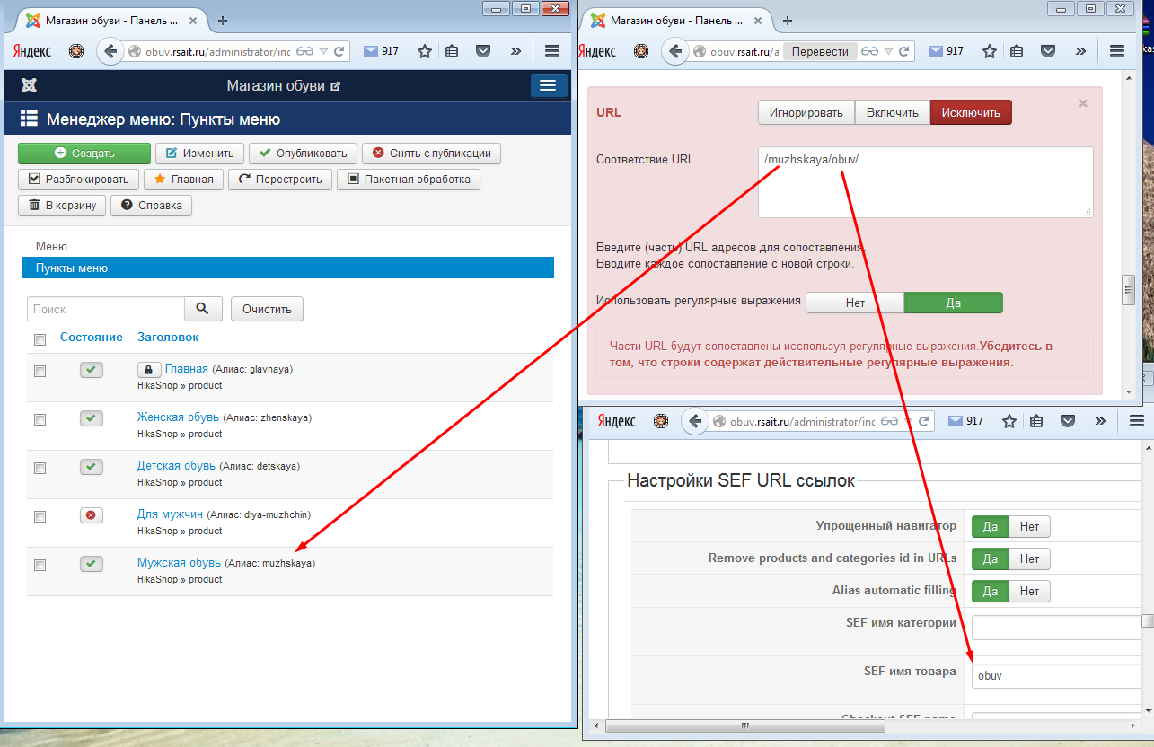

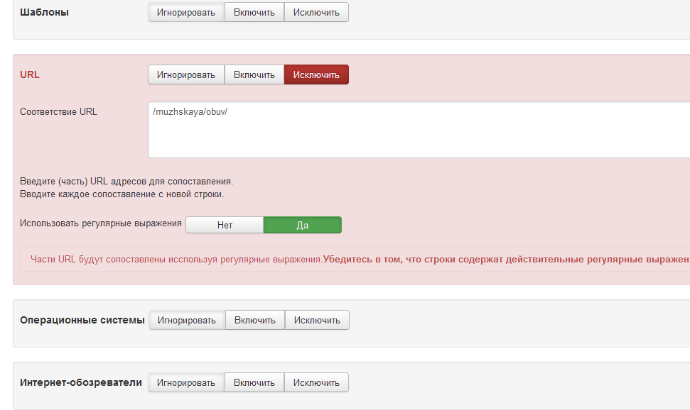

  • Posts: 101
10 years 11 months ago #207932
2. указываешь часть адреса со странички товара
