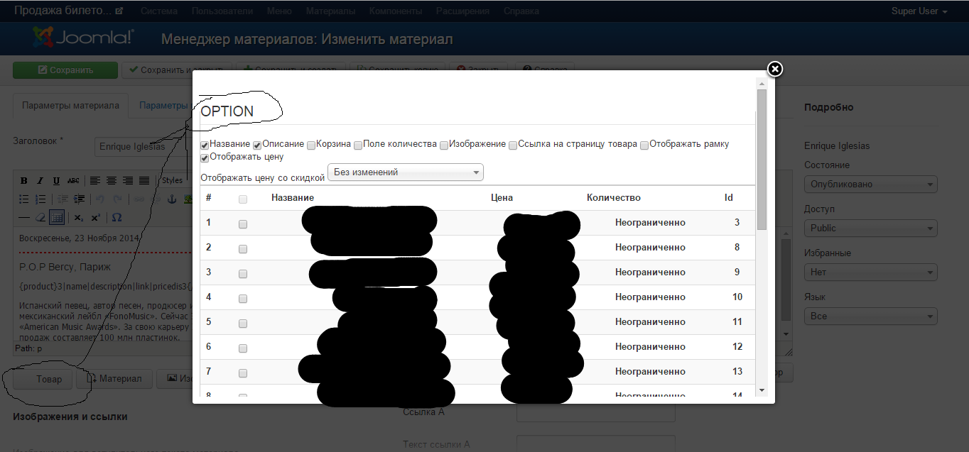

Всем привет!
столкнулся с проблемой, хочу добавить кнопку прямо в материал, есть привязка товара но нет добавить кнопку " в корзину" кто то сталкивался с подобной проблемой и как ее решить. Если есть код отдельно кнопки, буду признателен!

Третья опция "КОрзина" по идее должна рисовать кнопку "в корзину"
вроде так

Нет, она ставит просто значок корзины, пробовал.

судя по документации должен ставить именно кнопку
www.hikashop.com/support/documentation/1...-product-insert.html
можно в принципе переопределить сам код кнопки, в хика есть такой механизм. Если есть определенные навыки в php - то могу подсказать куда рыть

Все очень просто, в товаре есть кнопка (HTML ссылка "Добавить в корзину" ), создал товар, с помощью HTML ссылки привязал кнопку в материале с товаром Hikashop

Здравствуйте я разместил кнопку вот так {product 1000|cart|pricedis3|pricetax1} хотелось бы также разместить характеристику товара (варианты) но таким способом не пойму как. При чем если у товара есть варианты выбора то кнопка корзины меняется на сделайте выбор. Если нет способа в материал вставить характеристики то может быть можно вставить просто коменты к товару что бы покупатель мог сам написать.
