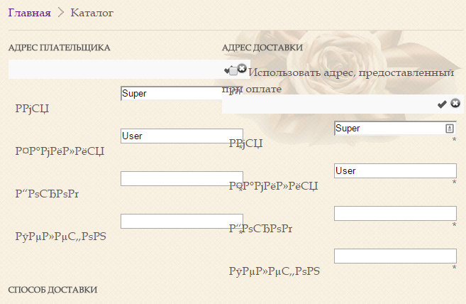

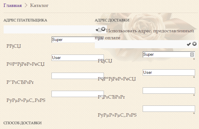

1. Слетает кодировка.
Например если залогинен, заходишь в корзину, Все поля отображаются корректно, нажимаешь редактировать, все поля с доставкой меняются на кракозяры, при обновлении страницы, все становится нормально.

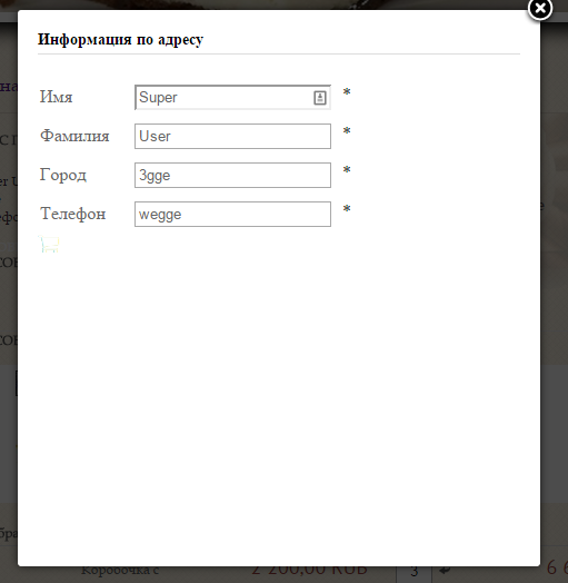

2. Если в поле АДРЕС ДОСТАВКИ нажать галочку типа сохранить данные заказ автоматически отправляется.

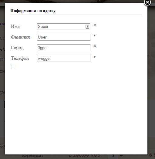

3. Если в конфигурации поменять настройку полей доставки на модальное окно, то кодировка становится там нормальной, но сохранить данные не реально, кнопки сохранить вообще нет.

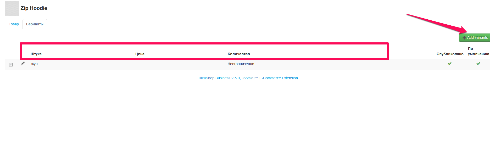

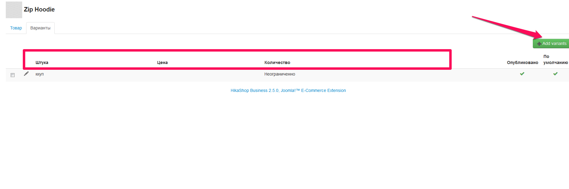

К сожалению пока на локалхосте.
Таблицы (не все но большинство хики) вроде проерил кодировка utf8_general_ci
Даже перегнал базу этой фигней https://sypex.net/ru/encoding/
Поставил рядом пустую джумлу, установил хику, запилил 1 товар, и вариант... таже фигня.
Языковый файл хики пересохранил в utf8нотепадом++
Чет я в недоумении, мож это проблема денвера... у народа же работает.
Вот воде заголовки полей отображает нормально:

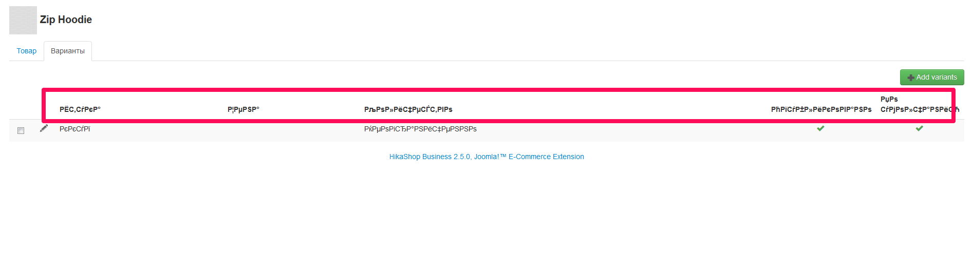

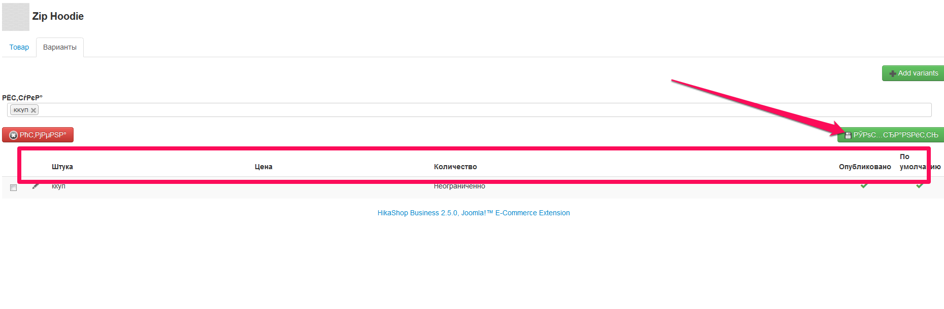

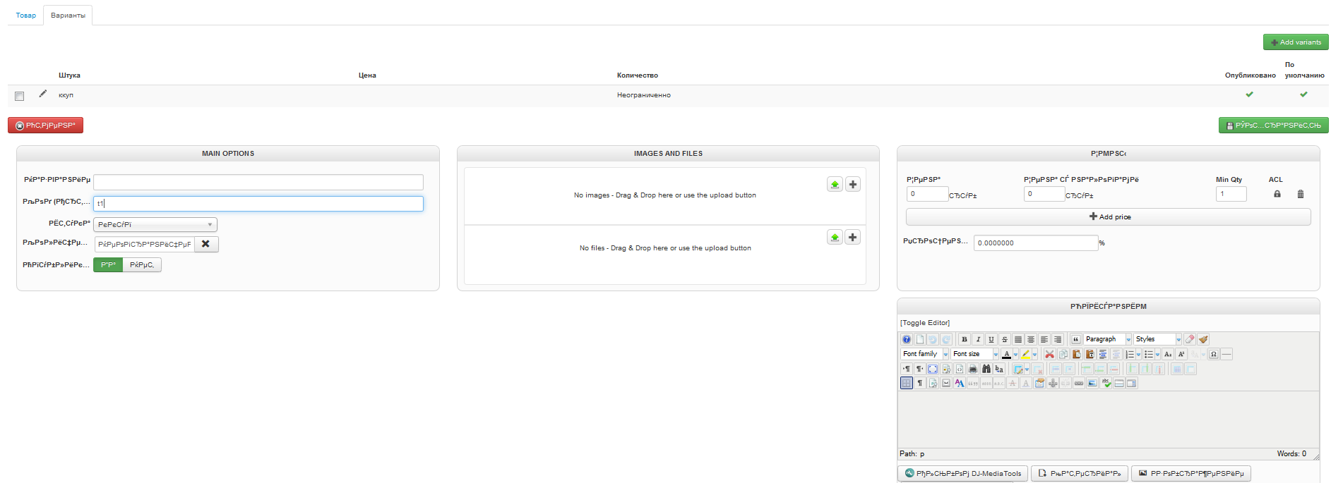

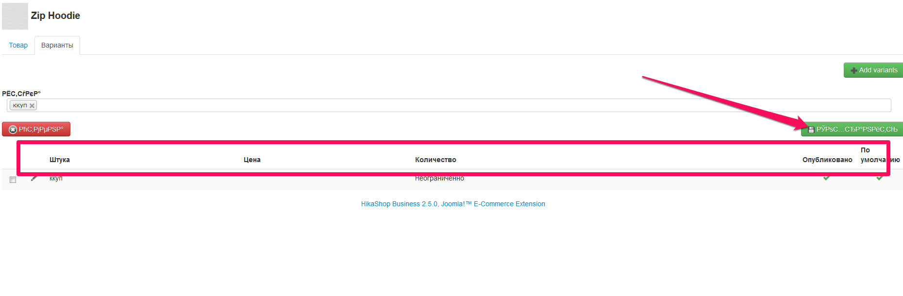

ПОтом после нажатия добавить вариант часть слетела - что на кнопках и то что в заголовке варианта

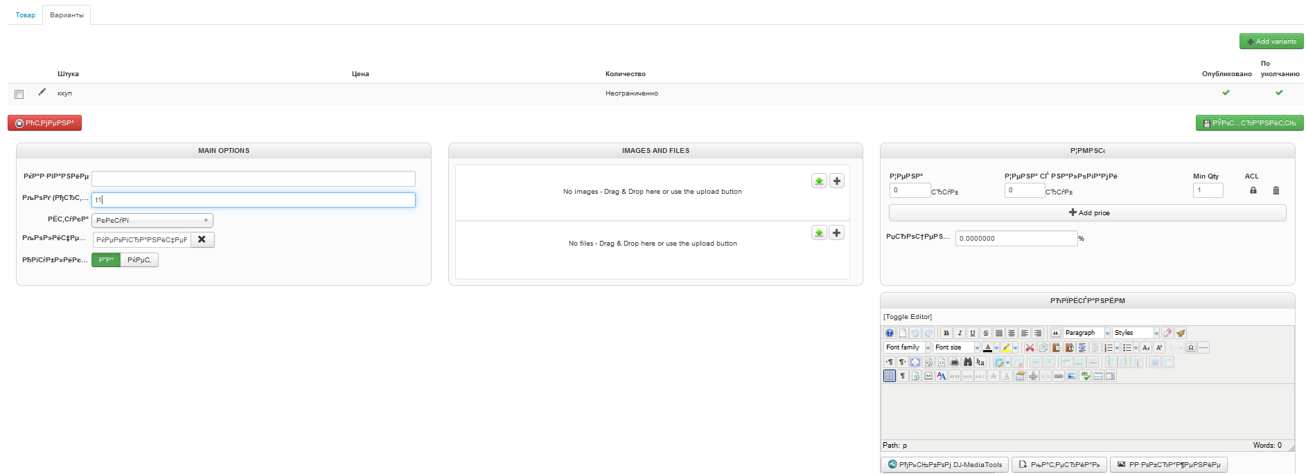

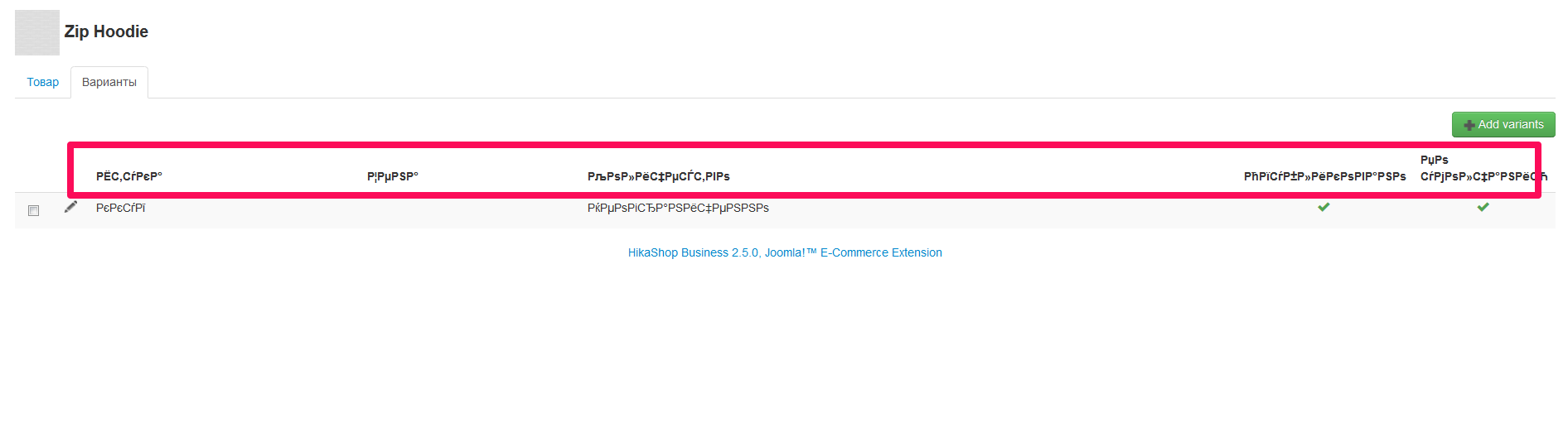

После сохранения слетает все
Причем если вернутьсчя в категории, потом зайти в товар и перейти на вкладку варианты, заголовки нормальные как на первом скрине....
