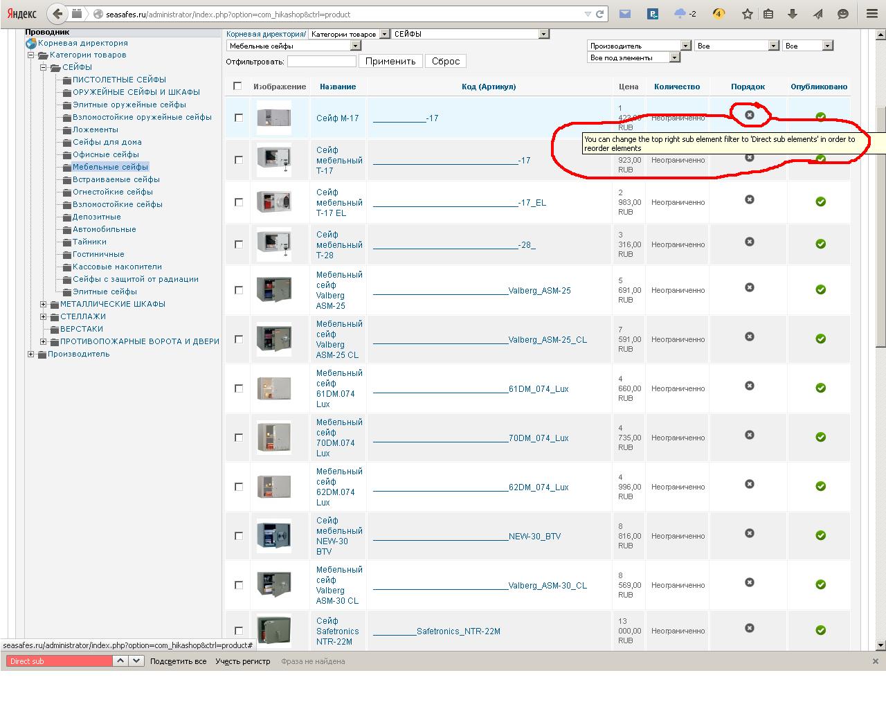

-- Joomla version -- : 2.5.28
Проблема с сортировкой товаров в админке HikaShop

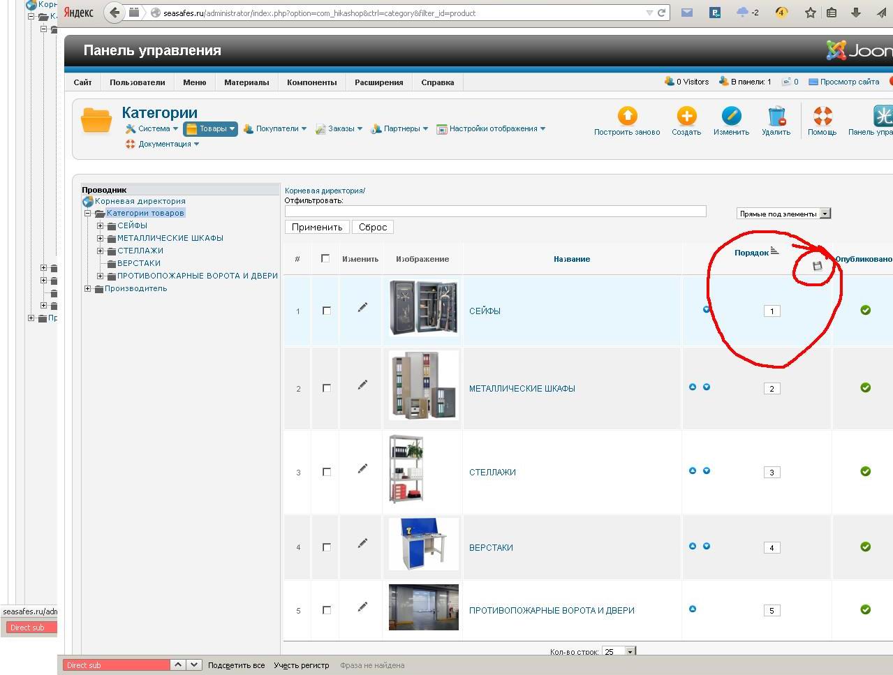

Здравствуйте, столкнулся с проблемой. Пропала возможность менять местами товар в админке. В колонке "Порядок" отображается крестик и надпись, когда наводишь на него (you can change the top right sub element filter to ' Direct sub elements ' in order to reorder elements). Хотя в категориях эта функция работает.
Подскажите пожалуйста. Может кто сталкивался с этой проблемой?

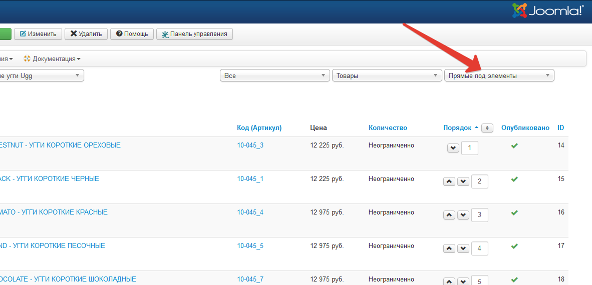

Seasafes wrote: В колонке "Порядок" отображается крестик и надпись, когда наводишь на него (you can change the top right sub element filter to ' Direct sub elements ' in order to reorder elements).
Ответ находится в той самой фразе которую вы процитировали на английском.
Если ее перевести, то там написано так - "вы можете изменить фильтр подэлементов на "прямые подэелементы", чтобы иметь возможность сортировать товары"....
ну так сделайте это:

11 years 6 months ago #189937
Спасибо большое. Помогло.
