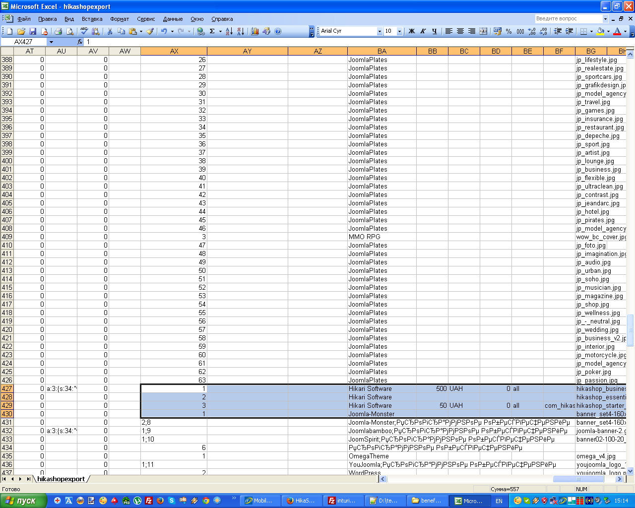

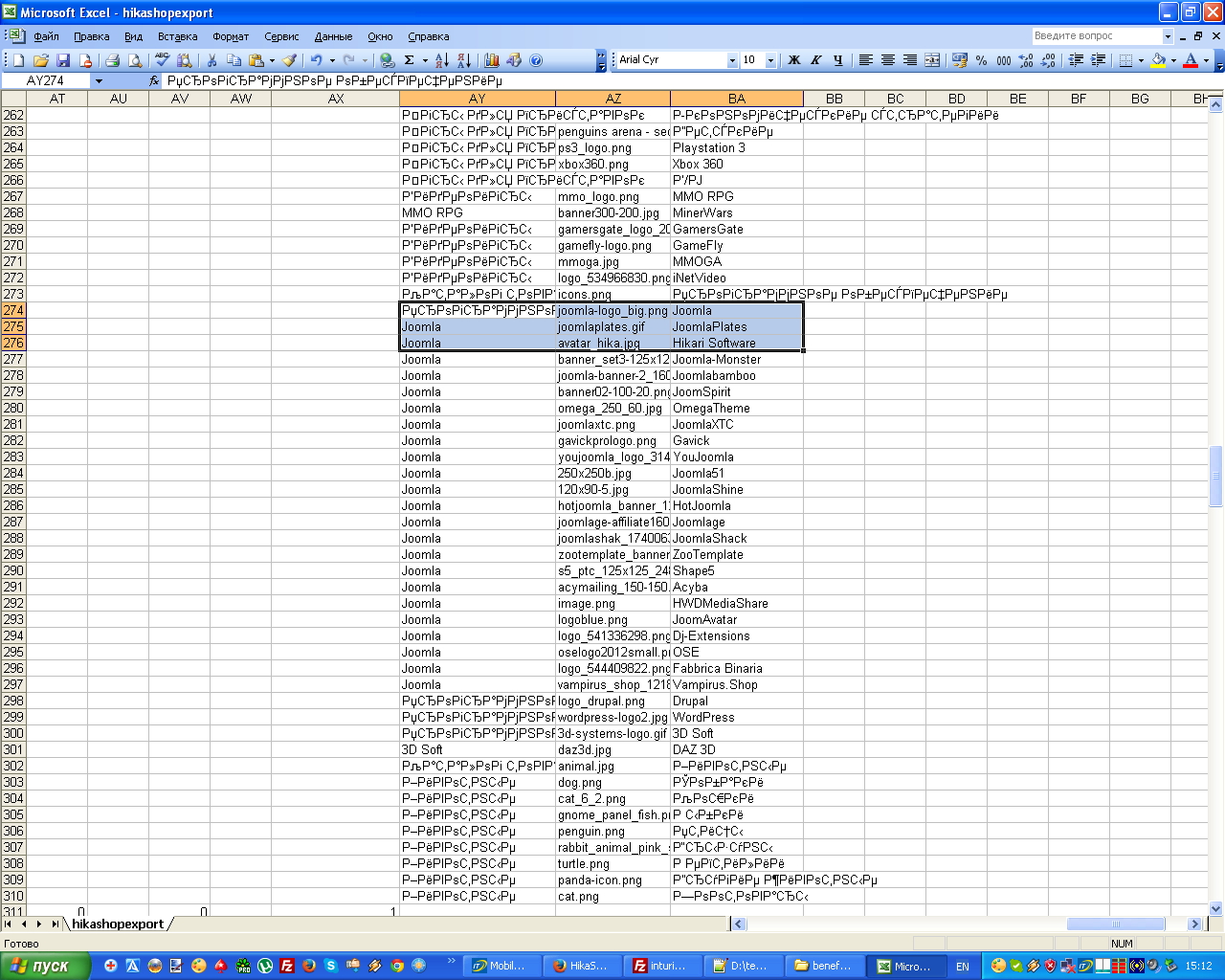

если проскролить чуть правее до столбцов AY-BA то там будет нужная структура родительская категория и подкатегории, в общем сверху вниз должна быть описана вся структура каталога товара. в нужном месте в колонке ВА вписывается нужная категория, которая должна соотноситься с первыми столбцами типа название и код товара
ЗЫ. а у меня собсвенно вопрос у всех такая фигня с импортом такого характера - если в названии категории имеется разделение запятой, то при импорте создаются подкатегории с названием после запятой и сдвиг на уровень вниз
Last edit: 11 years 4 months ago by master_b.
