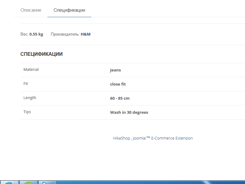

Потратил уйму времени на Хику, сложна но интересна, но вот не задача:
Ищю 2 дня как же добавить дополнительные поля "спецификации"
Указывается
Вес:
Ширина:
Длина:
Высота:
Производитель:
А дополнительные поля как указать? Например хочу Возраст.

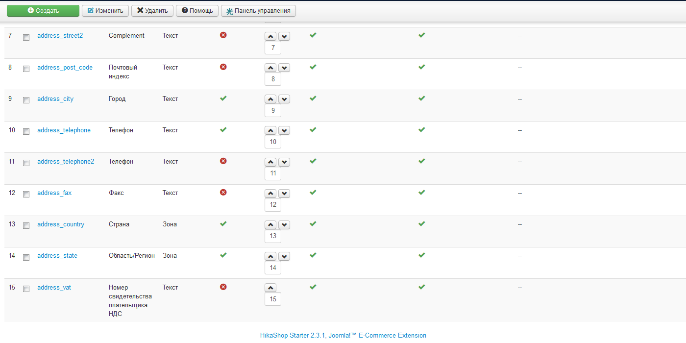

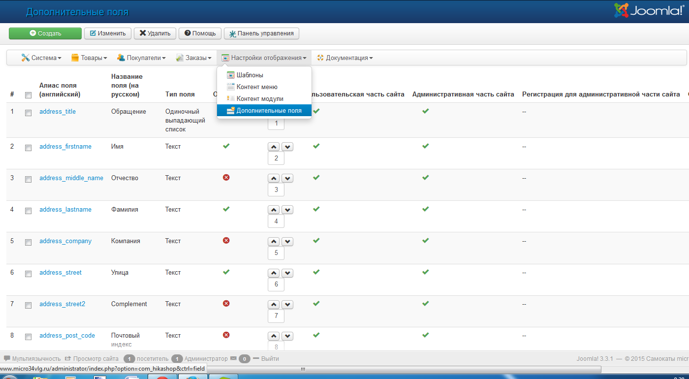

у меня в quickstart вот такое. Но у меня не бизнес лицензия
Last edit: 11 years 6 months ago by dimac123.

я бесплатную версию давно не смотрел, а последний раз там доп поля были ток для адреса, если не ошибаюсь/ все остальное в бизнес лицензиях
смотрите Настройки отображения - доп поля
ну и без понятия шо эт за квикстарт=)

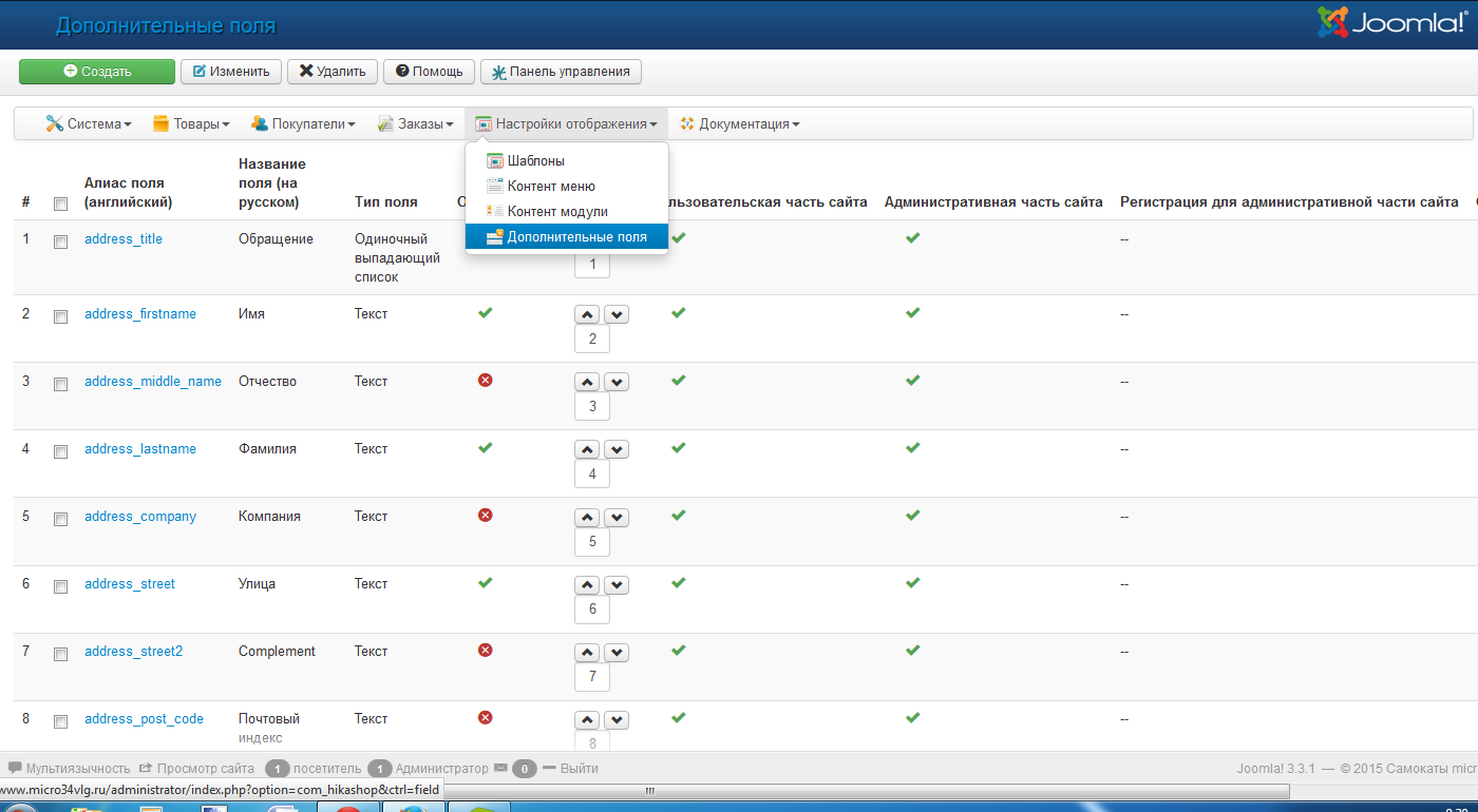

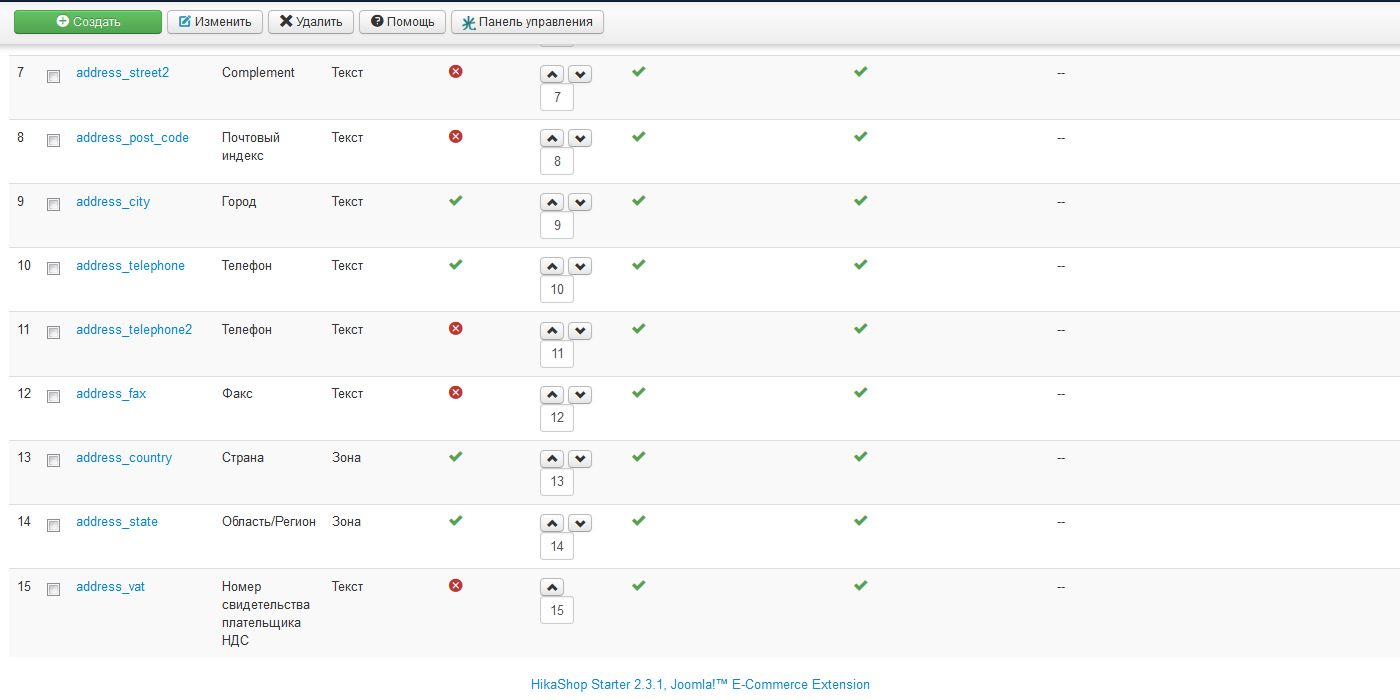

Вот что у меня в Настройки отображения - доп поля
Не чего связанного с полями которые выводятся в товаре в "спецификации"
Но они же добавили туда эти пункты, но как...

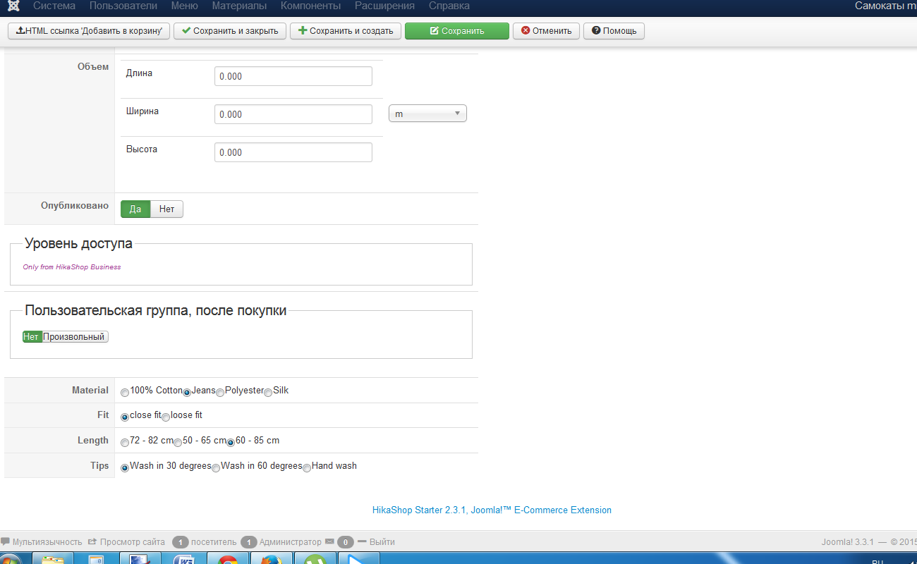

11 years 6 months ago #190988
1 это могуть быть варианты/характеристики
2 модификация файлов для демо контента

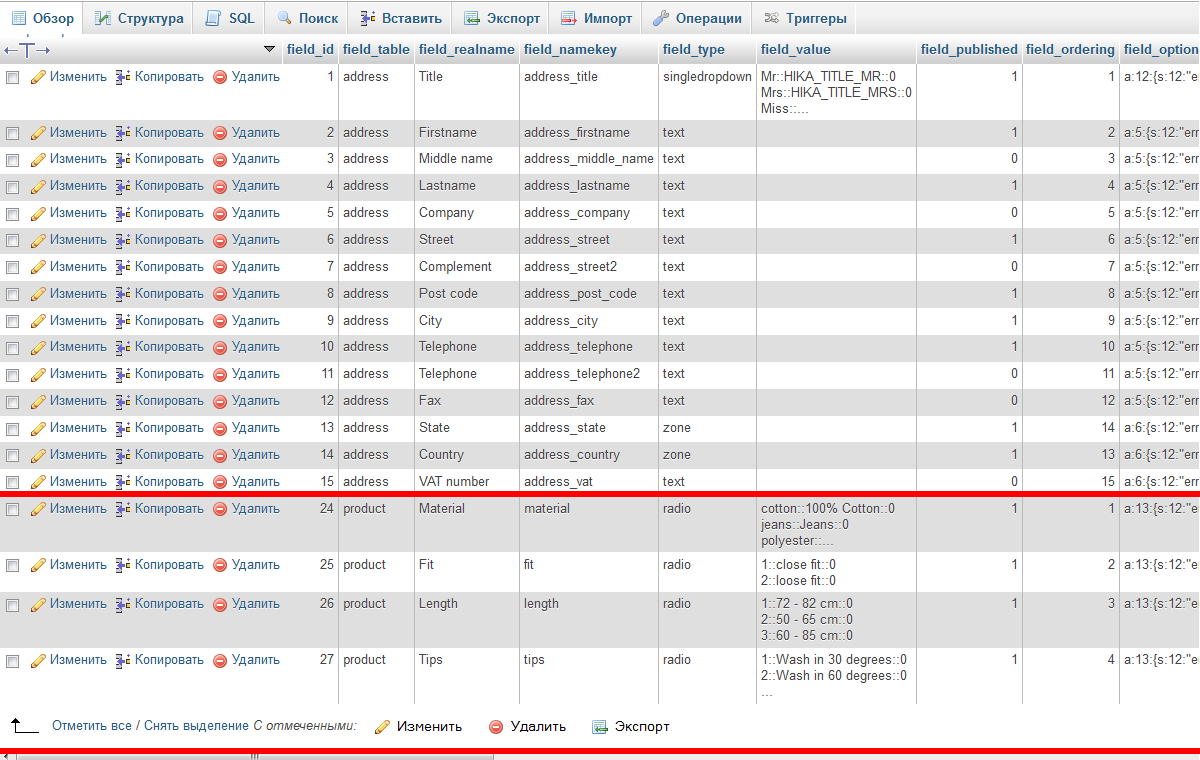

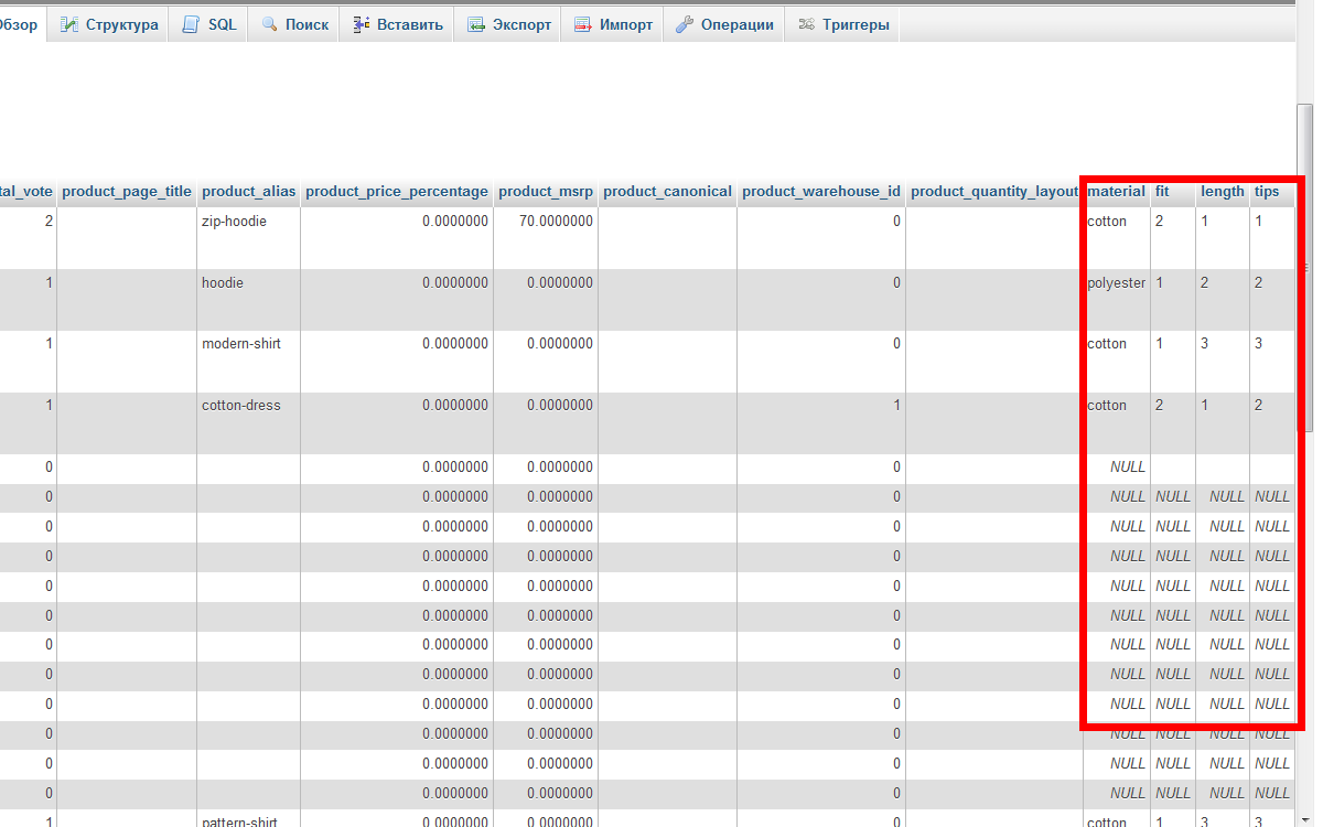

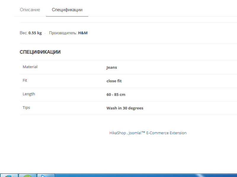

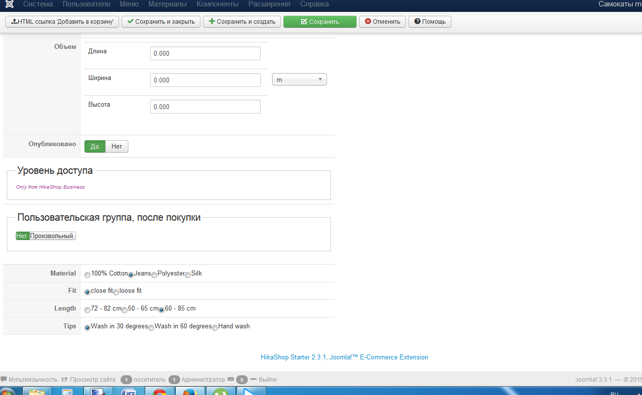

Я понял, значит в платной версии.

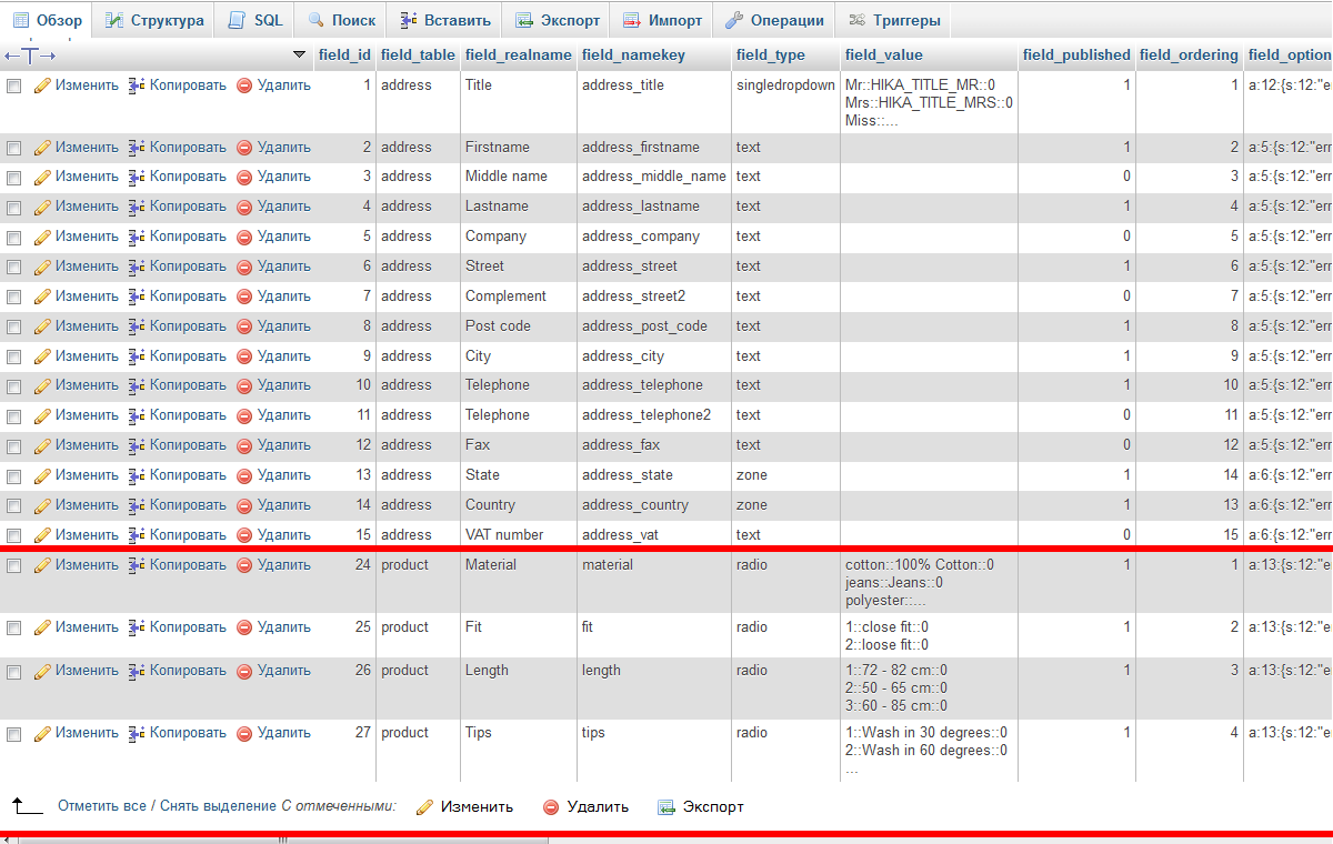

master_b этот вариант я в самом начале просматривал "1 это могуть быть варианты/характеристики" дело в ручном вводе в БД

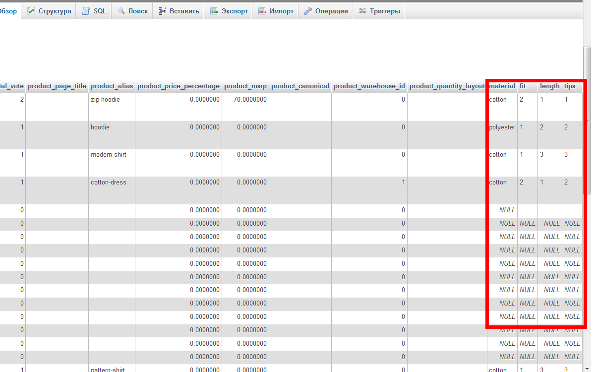

А пока я нашел как обойти систему, вручную прописав поля в дополнительные поля, выбора не будет но оно есть:
Теперь осталось написать только данные в таблицы, вот такой альтернативный способ сэкономить 50евро
Все отлично работает.
