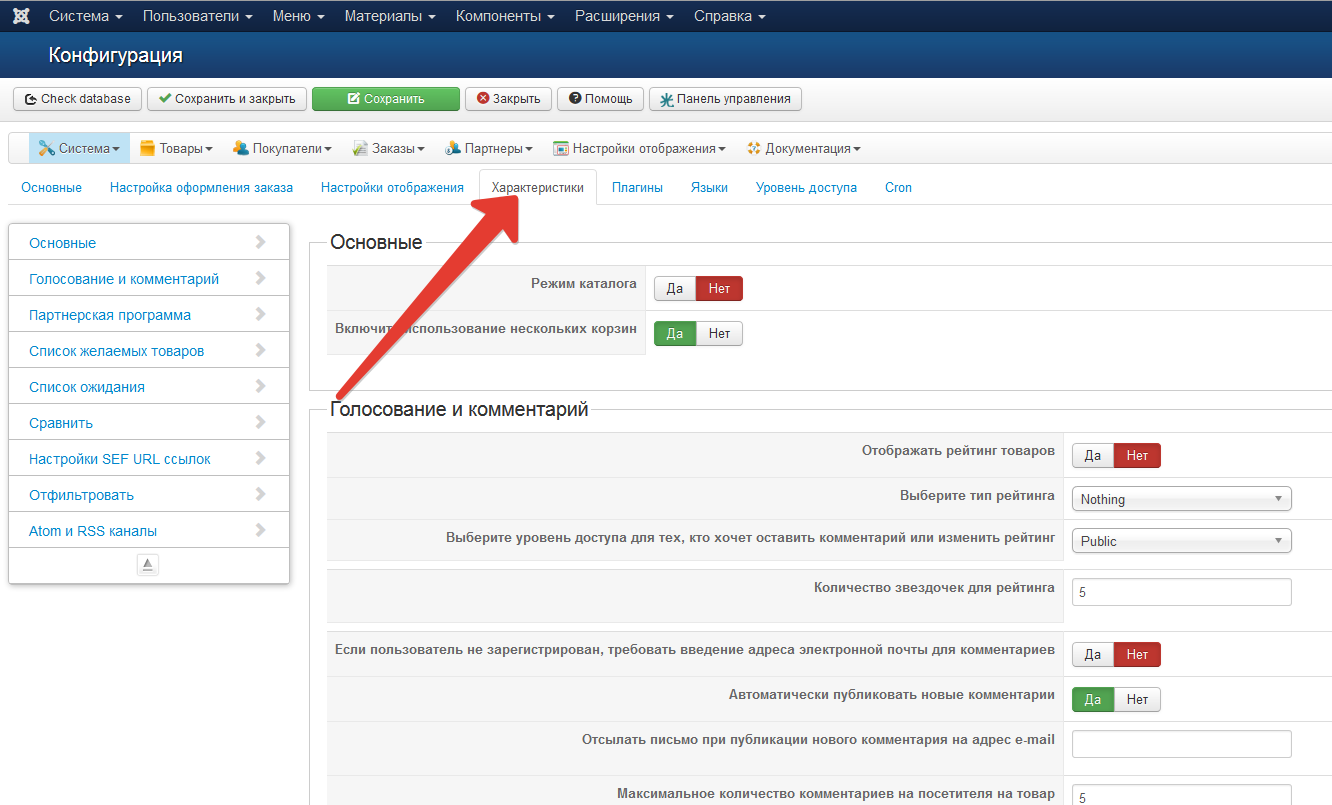

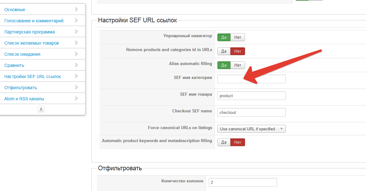

Идем в меню хикашоп "система -> конфигурация "
выбираем вкладку "характеристики"

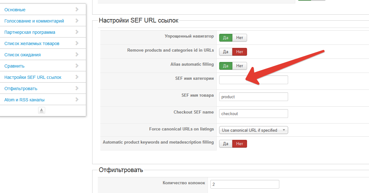

Находим "SEF имя категории " и полностью удаляем что там стоит. Строка должна оказаться пустой.

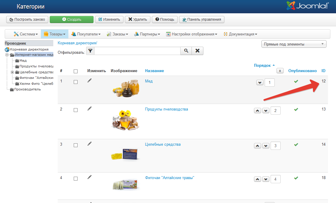

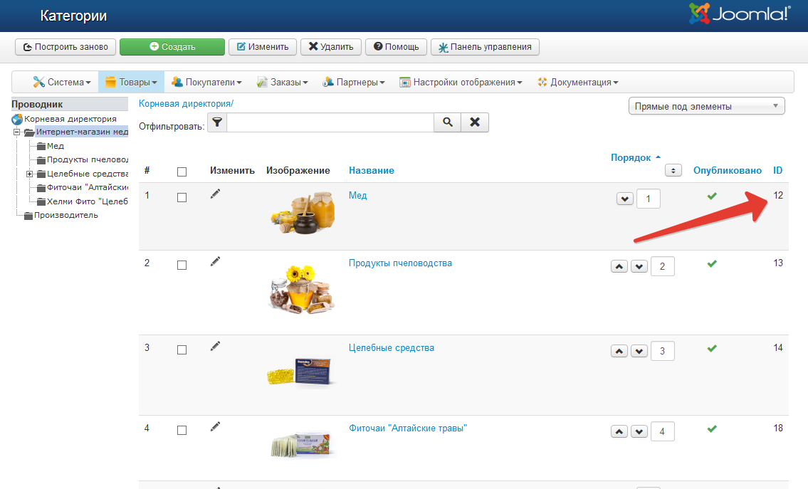

Теперь идем в меню наших категорий и смотри тот ID, который присвоен нужной нам категории.

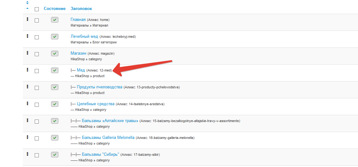

После этого идем в меню и создаем пункт джумла, который указывает на нужную нам категорию хикашоп.
И здесь вставляем перед алиасом меню нужный нам ID категории. Если они были названы одинаково то и получившийся алиас тоже получится одинаковым.
Все. Теперь мы имеем категорию, которая имеет такой же алиас как и пункт меню джумла. Дополнительно имеем кучу плюшек от этого и избавляемся от дубликатов адресов.
