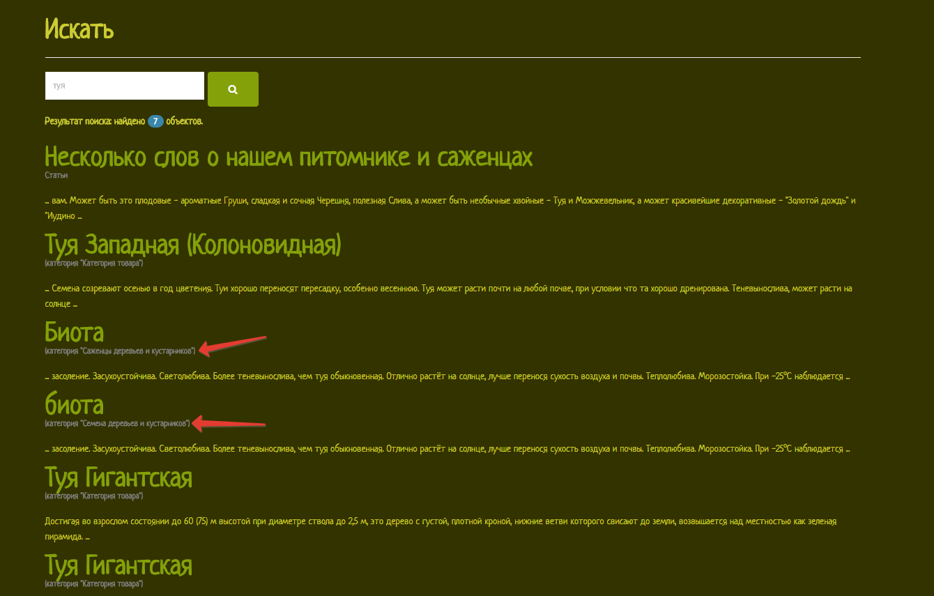

Отображение категории товара в результатах поиска
  • Posts: 7
11 years 5 months ago #194853
-- url of the page with the problem -- : http://XN--90ACIBTJDMI0B8GUB.XN--P1AI
-- Joomla version -- : 3.3.3
-- PHP version -- : 5.5.18
Добрый день!
Речь про сайт яблоневыйлес.рф. История такая: товар с одним и тем же названием может встречаться в разных категориях (в одной категории - семена, в другой - саженцы)
Но если пользоваться поиском, то в результатах невозможно понять, семена это или саженцы. Хика-плагин для поиска включен. Я читал где-то на форуме, что категория товара может отображаться в результатах, но не пойму, как её включить. Поиск использую обычный, а не умный, так как именно он красиво вписан в шаблон сайта, другой туда не вписывается.
Благодарю за внимание!

Gedonist wrote: -- url of the page with the problem -- : http://XN--90ACIBTJDMI0B8GUB.XN--P1AI
Категория товара в результатах поиска отображаться не будет.
Однако никто не мешает это сделать.
Штатными средствами включить это нельзя, но использовать возможности джумла для переопределения вполне реально.
Я здесь добровольно!

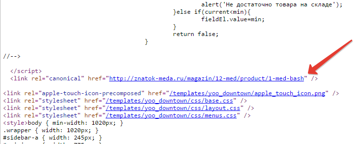

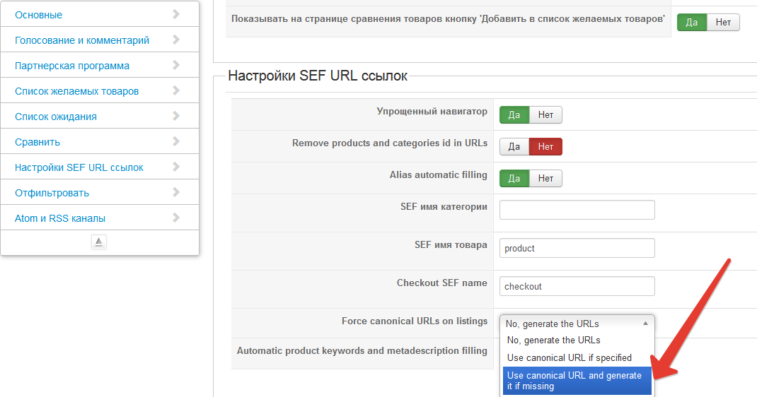

11 years 4 months ago #196578
dimac123 wrote: Ссылка была получена в ручную, её нету в поиске но другая запутанная возможна.
Это слабость хики такое творить, и поисковики иногда такое индексируют но не все и не всегда, в вебмастере нужно смотреть за таким, как избавится от такого? Ответа до сих пор не найдено.
Ответ на это есть - канонические ссылки.
Хикашоп решил очень кардинально такие проблемы.
На моем сайта штатными средставами получить подобную ссылку невозможно. Именно поэтому я поинтересовался - как ее получили...

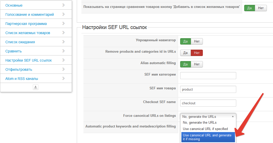

Смотрите - первый шаг.
включаем режим использования канонических ссылок.
второй шаг - проверяем чтобы во всех товарах были верные канонические ссылки.
если неверные - стираем их и заходим в нужную категорию чтобы автоматически сформировались правильные URL.

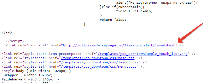

А теперь давайте разберем ваш пример.
берем неправильную ссылку которую вы указали и переходим по ней.
смотрим вот этот метатег:
и видим что внутри страницы указан верный адрес.
Именно его будут использовать поисковые страницы при индексации

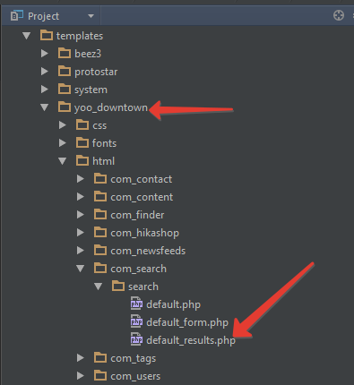

  • Posts: 2293
  • Thank you received: 315
11 years 4 months ago #196580

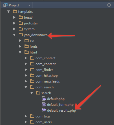

А теперь давайте рассмотрим как сделать так, чтобы в результатах поиска выводилась нужная нам категория товара.
В стандартном поиске это не предусмотрено.

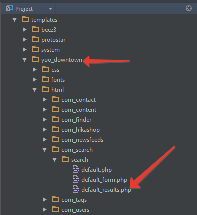

Вначале давайте определимся где искать нужный нам файл. В джумле используется система переопределений файлов, которая позволяет сделать так, чтобы при обновлении джумлы наши переопределения не стирались.
Все изменения хранятся в подкаталоге вашего шаблона. Будут ли стираться файлы при обновлении шаблона - зависит от того каким шаблоном вы пользуетесь. Если вы понимаете что делаете, и используете скажем шаблоны yootheme, то даже при обновлении шаблона с вашими изменениями ничего не произойдет. Если же вы используете шаблоны другой фирмы - нужно изучать их руководство. В самом крайнем случае все что нужно сделать перед обновлением - сохранить нужные нам файлы и по новой залить их после обновления шаблона.
Итак. Где расположен нужный нам файл? Судя по вашему шаблону в нужный файл уже внесены изменения и он расположен по пути который вижен на картинке.
Этот файл имеет имя default_results.php
вы его загружаете в удобный для вас текстовый редактор и вносите следующие изменения:
               <span class="hika_cat_nashe">     <?php
                    if(!empty($result->category_id)) {
                        $productClass = hikashop_get('class.category');
                        $category = $productClass->get($result->category_id);
                        echo('(категория "'.$category->category_name).'")';
                    } else
                        if ($result->section) echo $this->escape($result->section);
                    ?></span>
Этот код вы ставите в то место файла, где вам нужно вывести категорию товара.

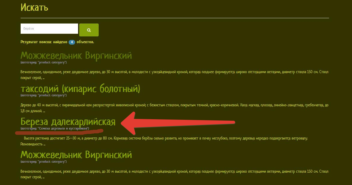

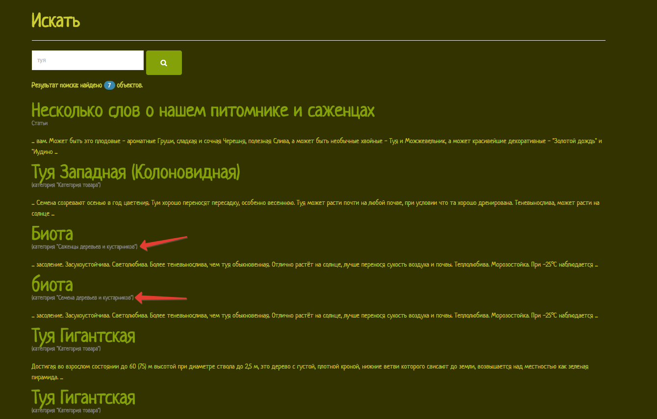

Ну и теперь вы можете посмотреть как работает этот код на сайте znatok-meda.ru/search?searchword=%D0%BC%...ase=all&limitstart=0
The following user(s) said Thank You: Gedonist
  • Posts: 2293
11 years 4 months ago #196581
как видите я добавил еще в результаты поиска изображения товаров для наглядности

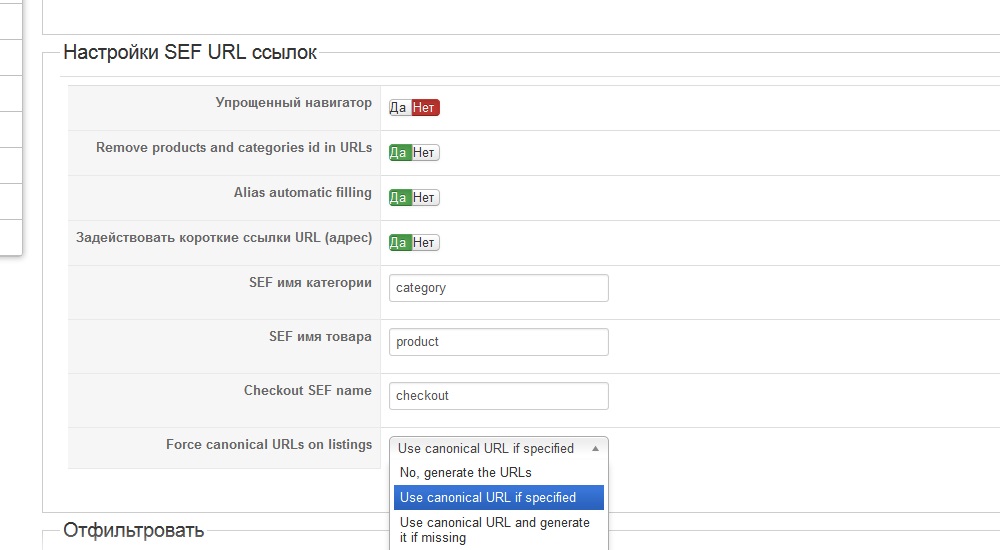

  • Posts: 23
11 years 4 months ago #196588

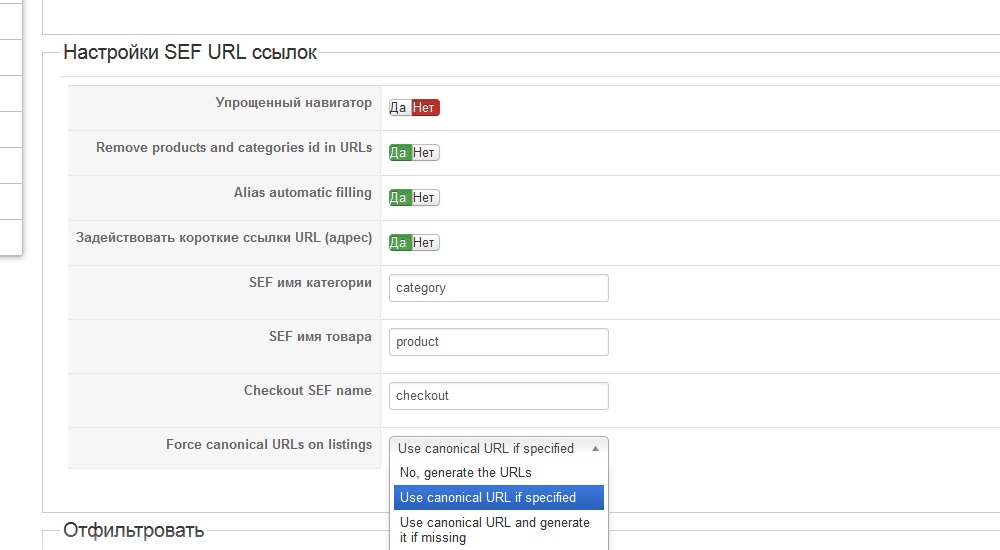

У меня небыл настроин пункт конанические ссылки
тут я вашего наставления не понял:
"второй шаг - проверяем чтобы во всех товарах были верные канонические ссылки.
если неверные - стираем их и заходим в нужную категорию чтобы автоматически сформировались правильные URL."
Когда я поставил, неправильные ссылки не изменились :blink:

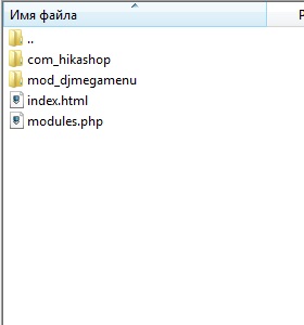

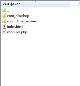

На счет поиска, у меня нет такой папки
почему Настройки SEF URL ссылок
у вас включен Упрощенный навигатор
и вык Remove products and categories id in URLs
Last edit: 11 years 4 months ago by dimac123.
  • Posts: 2293
11 years 4 months ago #196593

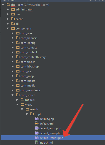

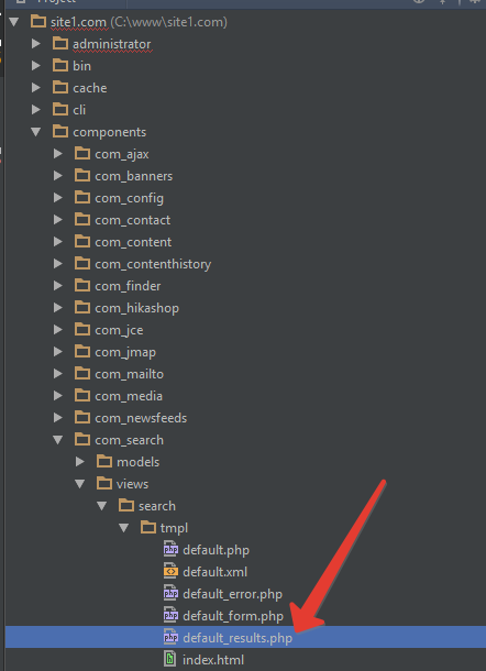

dimac123 wrote: На счет поиска, у меня нет такой папки
Если нет у вас указанной папки, то вы ее создаете, а файл для изменения берете из папки \components\com_search\views\search\tmpl\default_results.php
затем копируете его по указанному ранее пути: \templates\yoo_downtown\styles\med\layouts\com_search\search\default_results.php

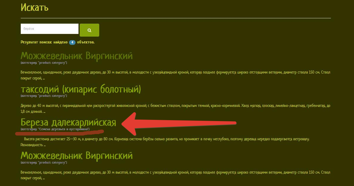

  • Posts: 7
11 years 4 months ago #196704
progreccor wrote: на всякий случай привожу целиком мой файл default_results.php
Добрый день! Спасибо за участие. Попробовал поставить этот файл целиком в переопределение шаблона.
Фотографии не выводятся. Может это только в коммерческой версии бывает?
Категория появилась, но там везде пишется "(категория "product category")"

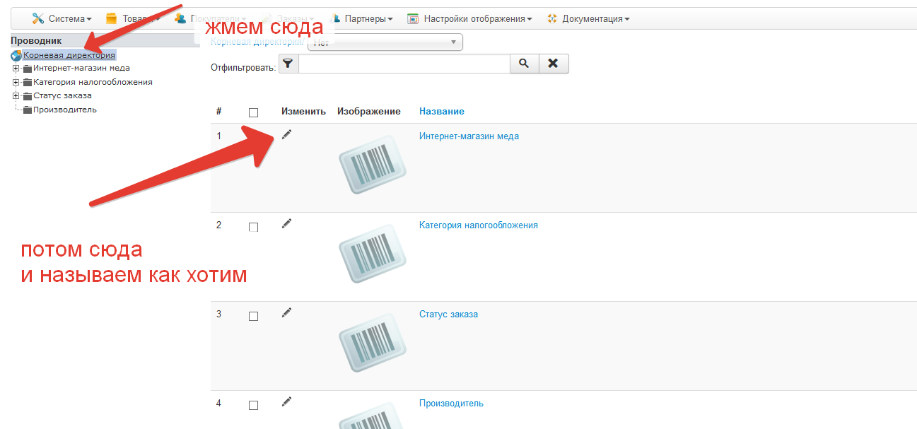

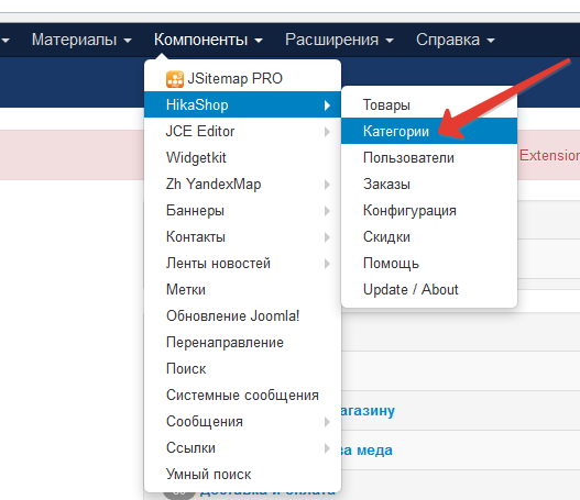

  • Posts: 2293
11 years 4 months ago #196747
Gedonist wrote: Категория появилась, но там везде пишется "(категория "product category")"

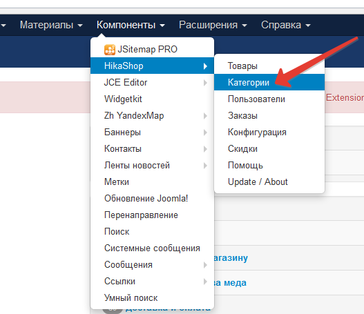

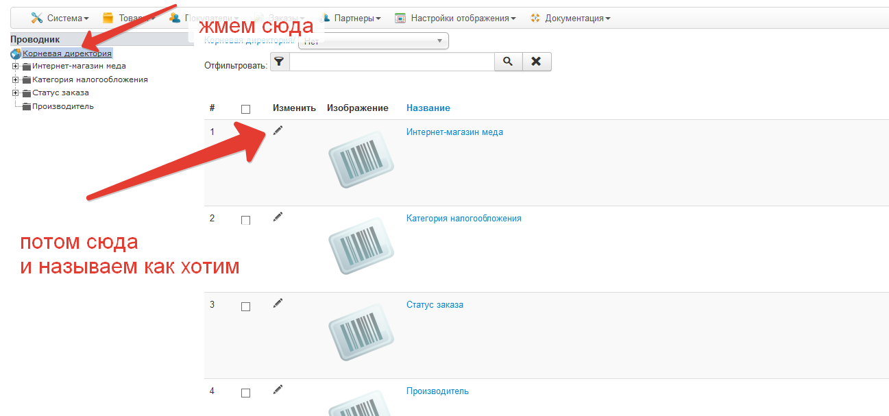

  • Posts: 2293
11 years 4 months ago #196762
  • Posts: 7
11 years 4 months ago #196824
progreccor, Спасибо за картинку. Я сделал всё как на картинке, изменил название корневой категории на "категория товара". Теперь в поиске у всех товаров "категория: категория товара". В вашем примере это видимо выглядело бы так: в качестве категории к каждому виду мёда выводилось бы "категория: магазин мёда".
Может быть выход в том, что категории товара дожны быть в корне, а не в качестве подкатегорий? или это как-то по-другому решается?
вот моё дерево категорий:
Last edit: 11 years 4 months ago by Gedonist.
  • Posts: 2293
11 years 4 months ago #196836
ну я же вижу на вашем скрине совсем другое:
  • Posts: 2293
11 years 4 months ago #196840
что-то напутано с размещением товара или привязкой к меню.
Last edit: 11 years 4 months ago by progreccor.
  • Posts: 7
11 years 4 months ago #196889
progreccor wrote: что-то напутано с размещением товара или привязкой к меню.
Да, действительно: некоторые товары (собственно, почти все) в двух категориях. Я напутал, когда заносил их.
Спасибо огромное!
