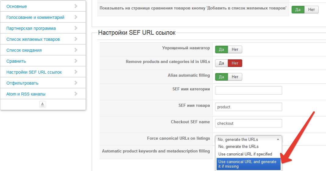

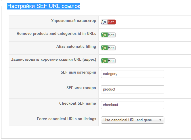

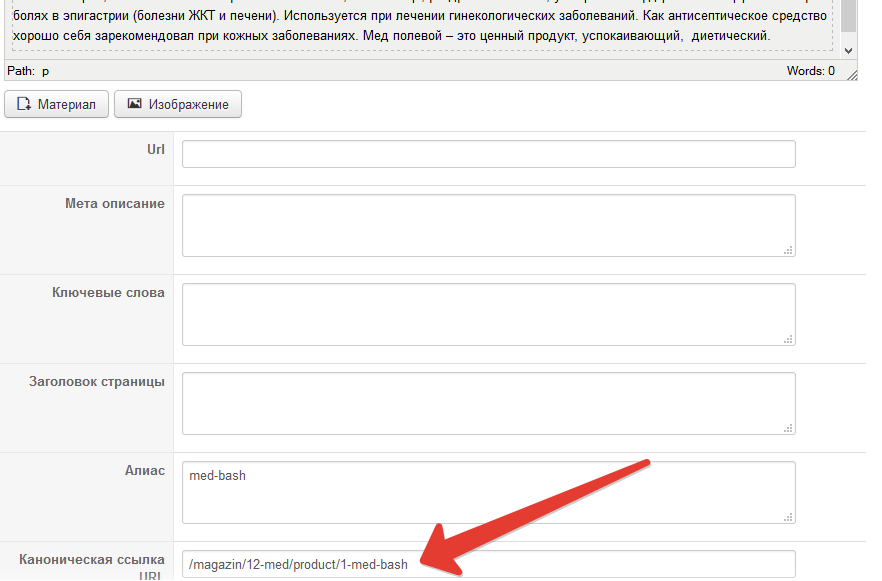

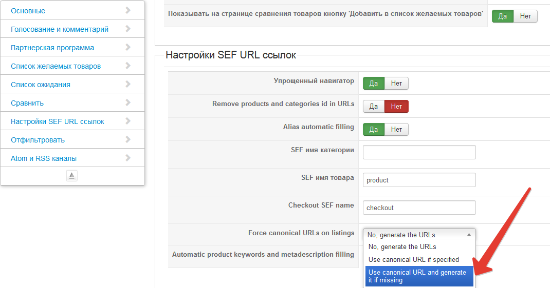

dimac123 wrote: тут я вашего наставления не понял:
"второй шаг - проверяем чтобы во всех товарах были верные канонические ссылки.
Заходим в товар и смотрим чтобы было заполнено поле "Каноническая ссылка URL"
Смотрим на тот адрес который там фигурирует.
Если вы выбрали нужный пункт меню, как я написал - Use canonical URL and generate it if missing, то канонический url будет формироваться на основе того, где впервые будет вызван этот товар.
Нужно просмотреть все категории своего магазина, чтобы ссылки сформировались правильно.
Если она не соответствует тому, как вы ее хотите видеть - сотрите ее, сохраните товар и еще раз зайдите на сайт через нужный пункт меню.
После этого канонический урл надежно прилипает к товару и только он будет использован в дальнейшем при любом вызове товара

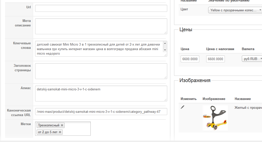

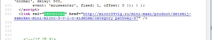

11 years 4 months ago #196690

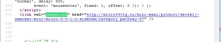

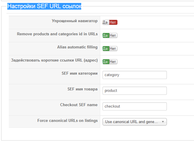

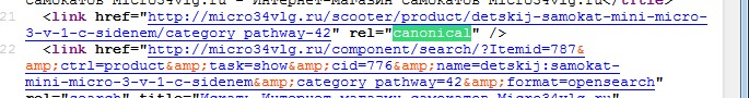

Вот ссылка какая должна быть ( micro34vlg.ru/mini-maxi/product/detskij-.../category_pathway-47 )
Вот что у меня получилось после проделанных операции:
НЕнормальная ссылка:
Теперь вопрос почему их 2-е?
Вот Нормальная ссылка:
ВСе ли нормально, должно быть именно так?
Last edit: 11 years 4 months ago by dimac123.
  • Posts: 23
11 years 4 months ago #196701

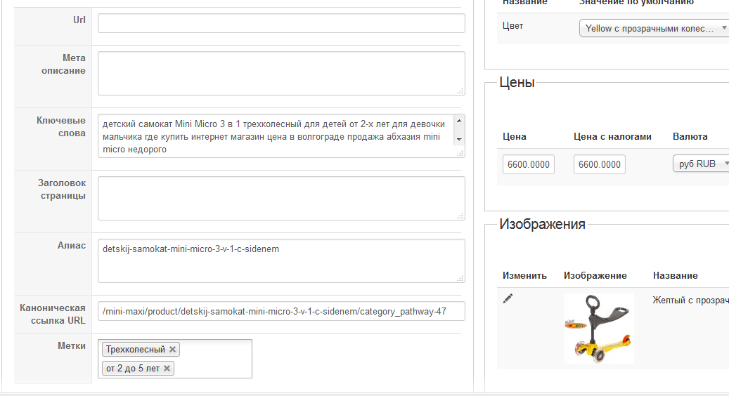

Сам непосредственно товар:
вот его описание:

  • Posts: 23
11 years 4 months ago #197165
у меня joomla 3.2
Они пишут:
"Привет, Вы должны отключить систему Joomla SEF плагин с помощью менеджера плагинов Joomla. Таким образом, вы будете иметь только канонические URL-адреса HikaShop и она будет прекрасно работать."
"HikaShop канонические URL-адреса работает правильно, независимо от того, как настроить, что SEF плагин. Это просто, что этот плагин SEF добавляет второй канонической URL на HikaShop страниц (в то время как не нужно) и из-за этого, поисковые системы находят два канонических URL-адресов на страниц и это не очень хорошо для SEO. Так вот почему мы рекомендуем вам отключить его."
Отключил плагин Система - SEF действительно теперь 1-а каноническая ссылка. Но отключив Система - SEF чем мне это грозит?
