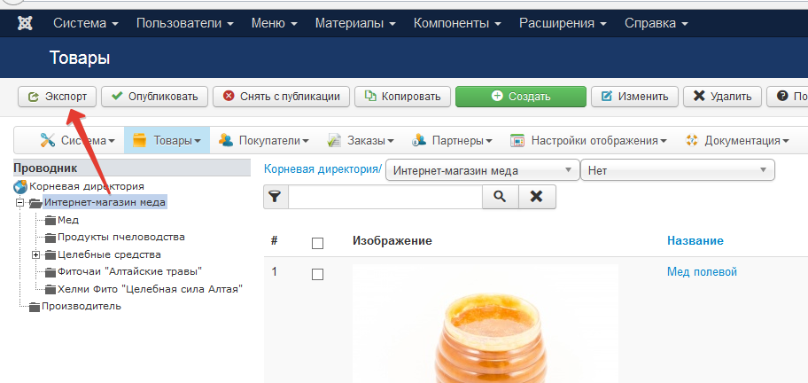

Подскажите пожалуйста. Перечитал все мануалы по Hikashop, но так и не смог разобраться.
Как можно экспортировать товар таблицей, что бы менять массово цены, а потом импортировать обратно в Hikashop?
Буду очень признателен за помощ.

Может быть так?
Я здесь добровольно!

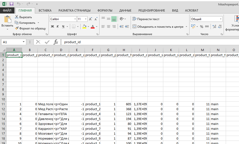

  • Posts: 12

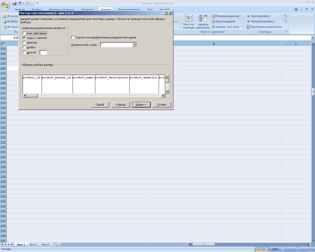

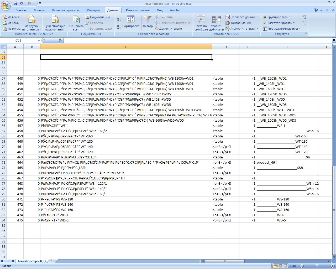

11 years 1 week ago #197429
Проблема в том, что при открытии таблицы CSV в Exel русские буквы отображаются как иероглифы, а при открытии в Open Office неправильно отображаются столбцы.

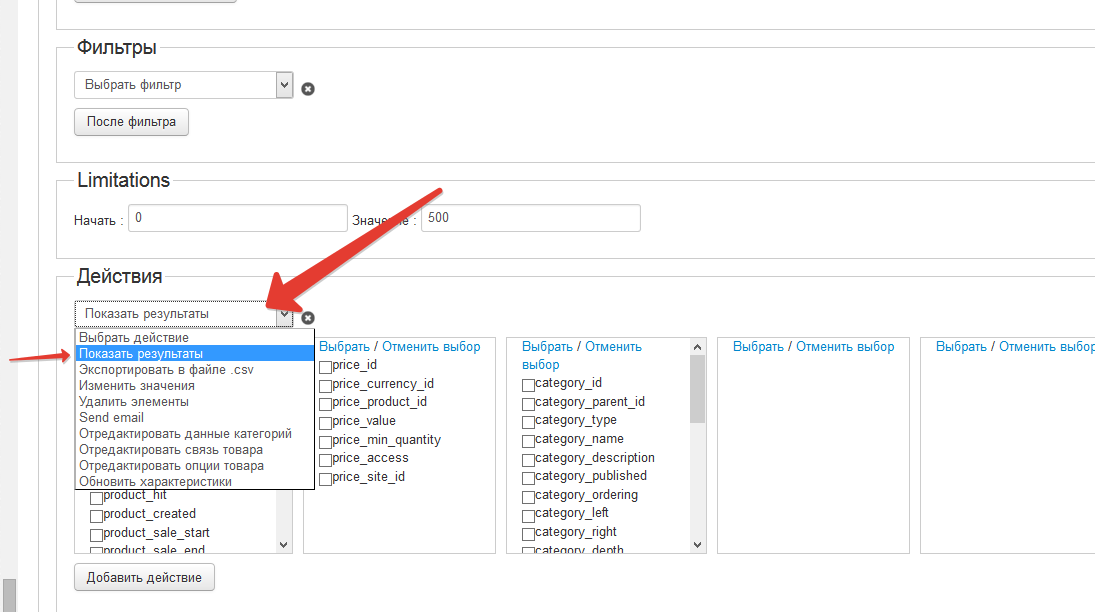

а вообще-то для массового изменения цен в хикашопе существуют "массовые действия"...

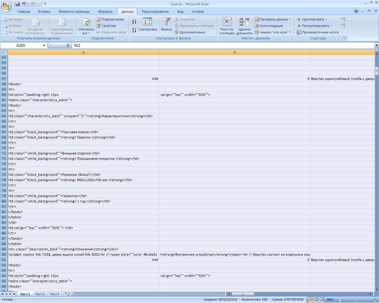

  • Posts: 12
10 years 11 months ago #199318
Добрый день. Прошу прощения за столь долгую реакцию.
По совету изложенному выше решить проблему не получается. При перекодировке в Юникод- (utf-8.) полностью меняется структура таблици.
Подскажите пожалуйста, есть ли другой действенный способ изменения цены товаров, так как массовые действия не подходят. Цены всех товаров меняются не одинаково.
Заранее благодарен.

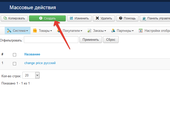

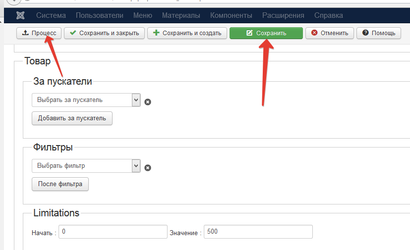

  • Posts: 2293
  • Thank you received: 315
10 years 11 months ago #199319
Насчет массовых действий вы возможно немного не поняли...
Вот вы хотите вручную всю таблицу в excel менять?
Ну так массовые действия вам это и предоставляют.

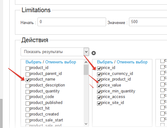

смотрите:
Last edit: 10 years 11 months ago by progreccor.
The following user(s) said Thank You: Seasafes

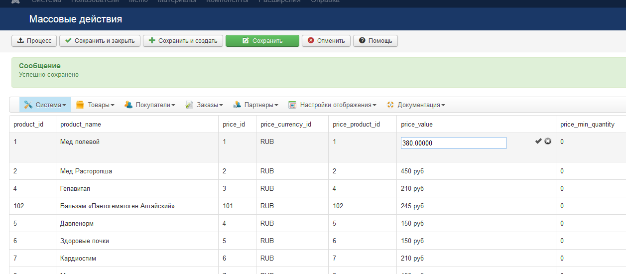

  • Posts: 2293
10 years 11 months ago #199321
Массовые действия сформировали таблицу для просмотра.
Теперь вы можете просто тыкнуть в ячейку цены и она будет изменена прямо сразу, как в экселе.
Никуда переходить не надо

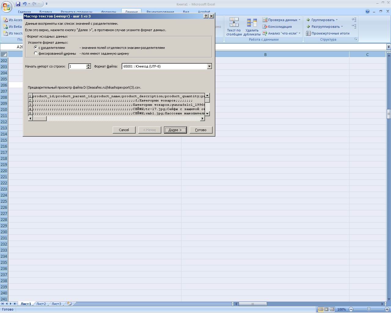

10 years 11 months ago #199325

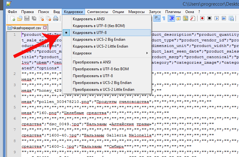

Теперь отдельно что касается импорта в Excel файла, который содержит UTF8.
Все дело в BOM.
Это первые два байта которые помогают определить разным приложениям, что этот файл содержит кодировку UTF-8.
Как это исправить?
Ну для этого надо преобразовать исходный файл.
Я лично для этого использую текстовый редактор notepad++ notepad-plus-plus.org/
Смотрите:
И о чудо!
Excel все понял правильно!
The following user(s) said Thank You: Aleksandr

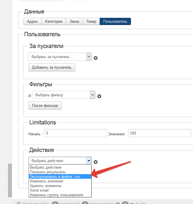

Я к сожалению не понял возможно ли из массовых действий экспортировать в эксель, чтобы отредактировать эксель и загрузить его в магазин. Для меня такой вариант был бы предпочтительным так как планируется большое количество товаров (возможно тысячи), и руками менять таблицу в "массовых действиях" будет не реально.
Спасибо!
  • Posts: 2293
10 years 10 months ago #204886
Массовые действия на то и массовые действия что могут выполняться самостоятельно.
То есть возможно задать действие - увеличить все цены на 10.
Или любую другую формулу и логическую цепочку.
Можно и экспортировать.
Я же указывал на разные опции при импорте.
Обратите на них внимание.
Может все из-за них происходит.

  • Posts: 42
10 years 10 months ago #204958
Массовое изменение количества или цен в рамках конкретной величины - полезная для меня вещь и может пригодиться при некоторых обстоятельствах, спасибо Вам за подсказки! Просто цены и количество у меня например обновляются из экселевкого файла - формируется другой файл с разбивкой именно для хика, а потом я этот файл импортирую. Вся прелесть в том, чтобы не менять вручную данные для большого количества позиций. Можно ли в массовых действиях экспортировать данные, изменять их и потом импортировать изменённые? Если да, то намекните пожалуйста как, а также каким образом осуществить одно действие для всех позиций товара или применить формулу или логическую функцию. А то я порылся в и пока не понял как это всё реализуется в массовых действиях.
Большое Вам человеческое спасибо!
  • Posts: 2293
10 years 10 months ago #204965
  • Posts: 42
10 years 10 months ago #204980
Спасибо! С массовыми изменениями значений начинаю разбираться. Вроде всё получается. Замечательная штука "Массовые действия"!

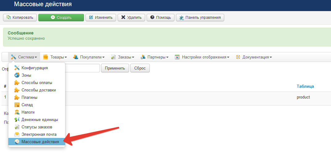

  • Posts: 101
10 years 10 months ago #205182
progreccor wrote: Насчет массовых действий вы возможно немного не поняли...
смотрите:
Как вы открыли эту таблицу ?
  • Posts: 2293
10 years 10 months ago #205198
The following user(s) said Thank You: permsk, Aleksandr
