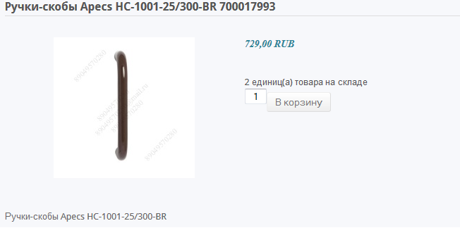

-- Joomla version -- : 3.4.1

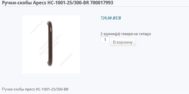

Подскажите как добавить слово "Стоимость:" к цене на странице отображения товара?

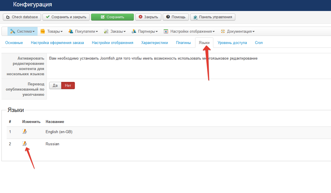

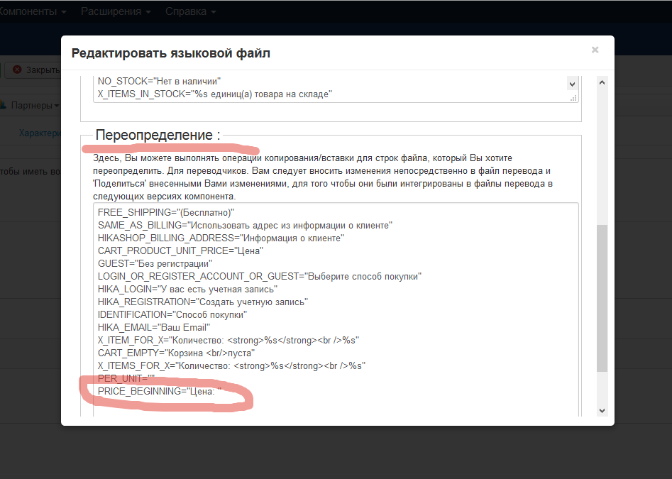

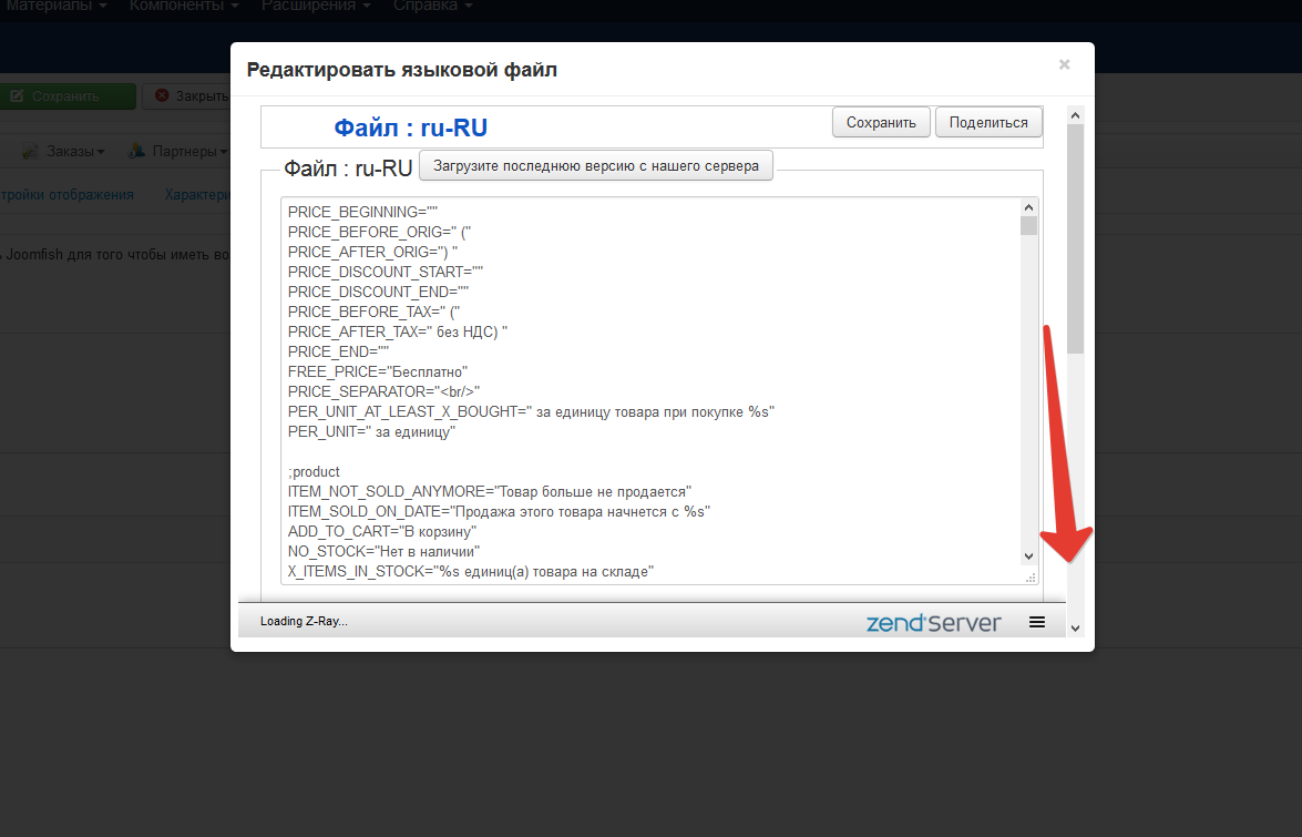

Очень легко

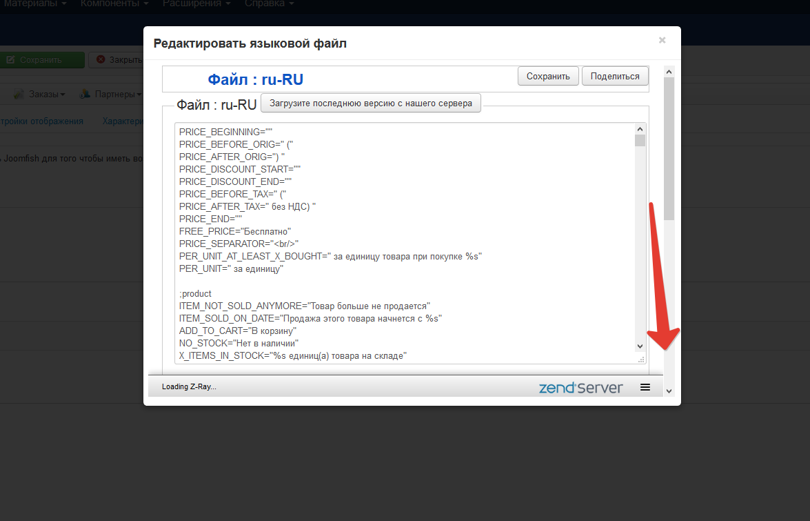

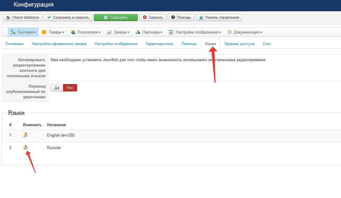

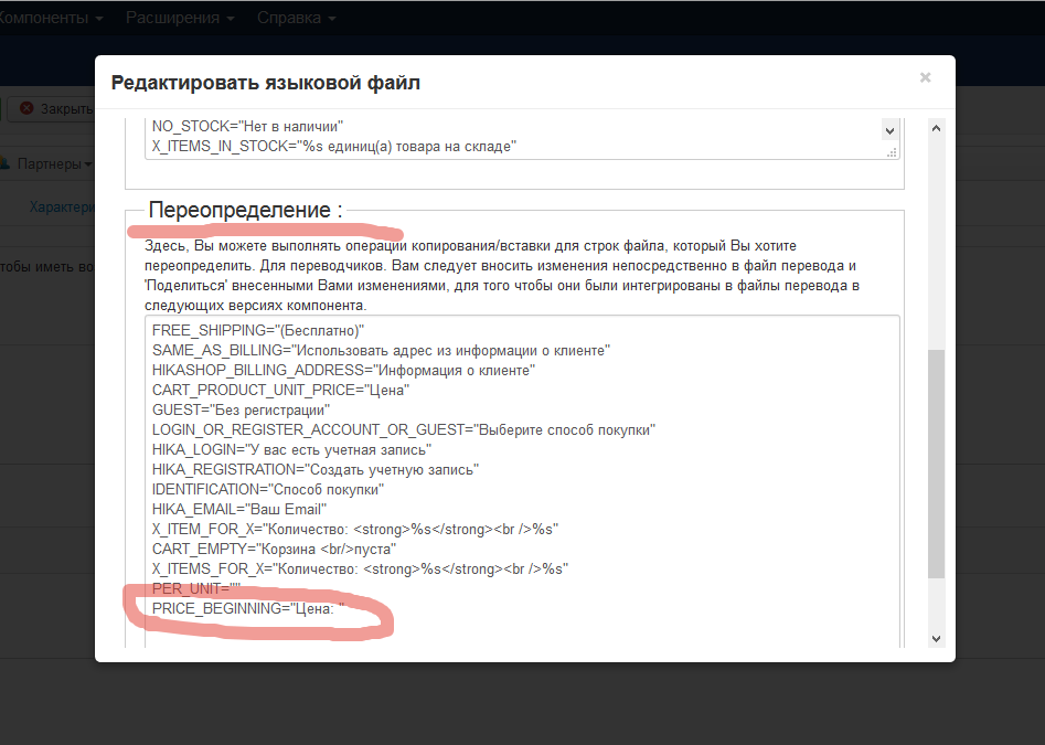

Идем в раздел переопределения языковых переменных

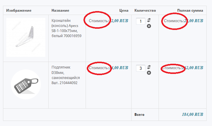

  • Posts: 18
11 years 2 months ago #204016

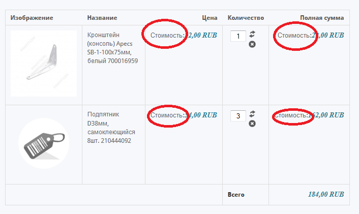

Ой заметил, что при измении этого поля: PRICE_BEGINNING="Стоимость или цена", это слово появляется так же в корзине.
" 4 товара(ов) на Стоимость:178,48 RUB "
И при оформлении заказа(.

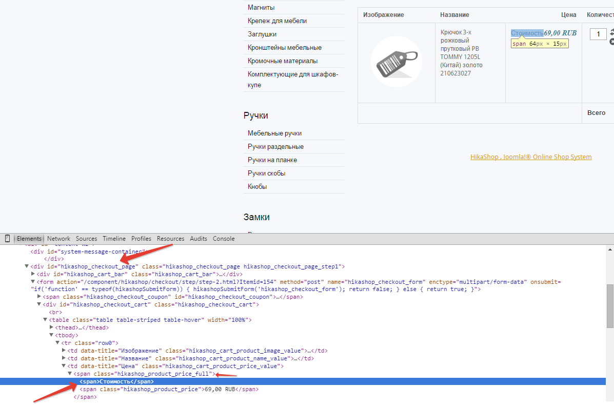

11 years 2 months ago #204020
Если это сильно раздражает то для корзины можно написать правило которое ее скроет.
Для этого вашу стоимость нужно оградить с помощью <span>
то есть в переопределении нужно написать не "стоимость", а "<span>Стоимость</span>".
Затем с помощью правил CSS можно вычленить это слово на странице корзины.
Если не понимаете какое правило добавить - сделайте переопределение как я сказал и дайте ссылку на магазин.
Я напишу правило.

11 years 2 months ago #204036

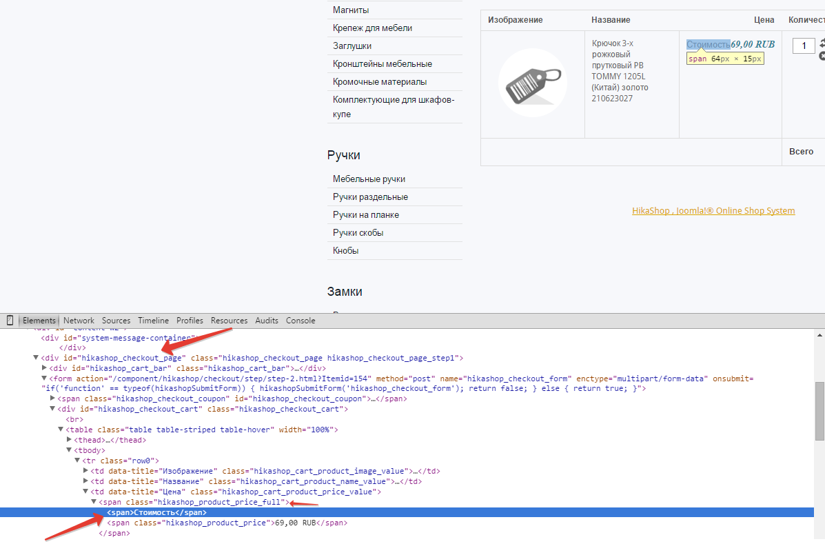

Итак, исходя из вашего сайта на странице корзины можно увидеть следующее:
Что отличает эту страницу от других?
Наличие id hikashop_checkout_page
Теперь пишем правило CSS:
#hikashop_checkout_page hikashop_product_price_full span:first-child {
display: none;
Добавьте это правило в ваш CSS и посмотрите что изменится.
Для других страниц это делается аналогично
Я здесь добровольно!

  • Posts: 18
11 years 2 months ago #204037
Помогло) Только точку надо было воткнуть ;)
#hikashop_checkout_page. hikashop_product_price_full span:first-child {
display: none;
