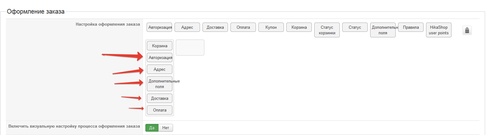

11 years 2 months ago #204356

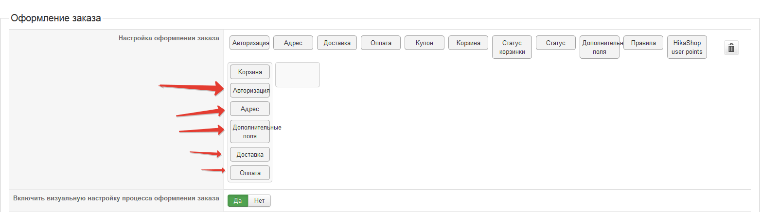

у вас для этапа оформления корзины не указаны нужные параметры

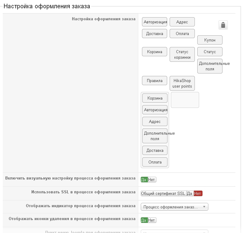

  • Posts: 3
11 years 2 months ago #204399

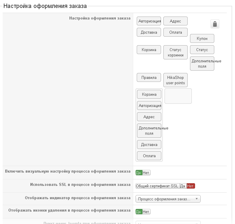

Настроил как на Вашем скрине - дополнительные поля неотображаются. В чём может быть проблема?

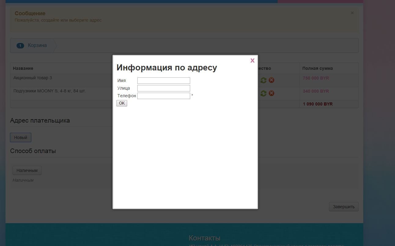

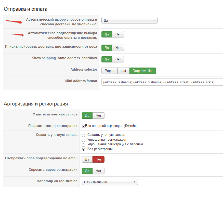

Цель всех действий - сделать одностраничный заказ. Т.е. после клика "оформить заказ" у пользователя открывается корзина, а ниже должны быть поля Телефон (обязательное) и Имя (необязательное).
Вот так сейчас в настройках. Авторизация думаю лишняя, но без неё вообще заказ оформить нельзя - других полей для заполнения нет.

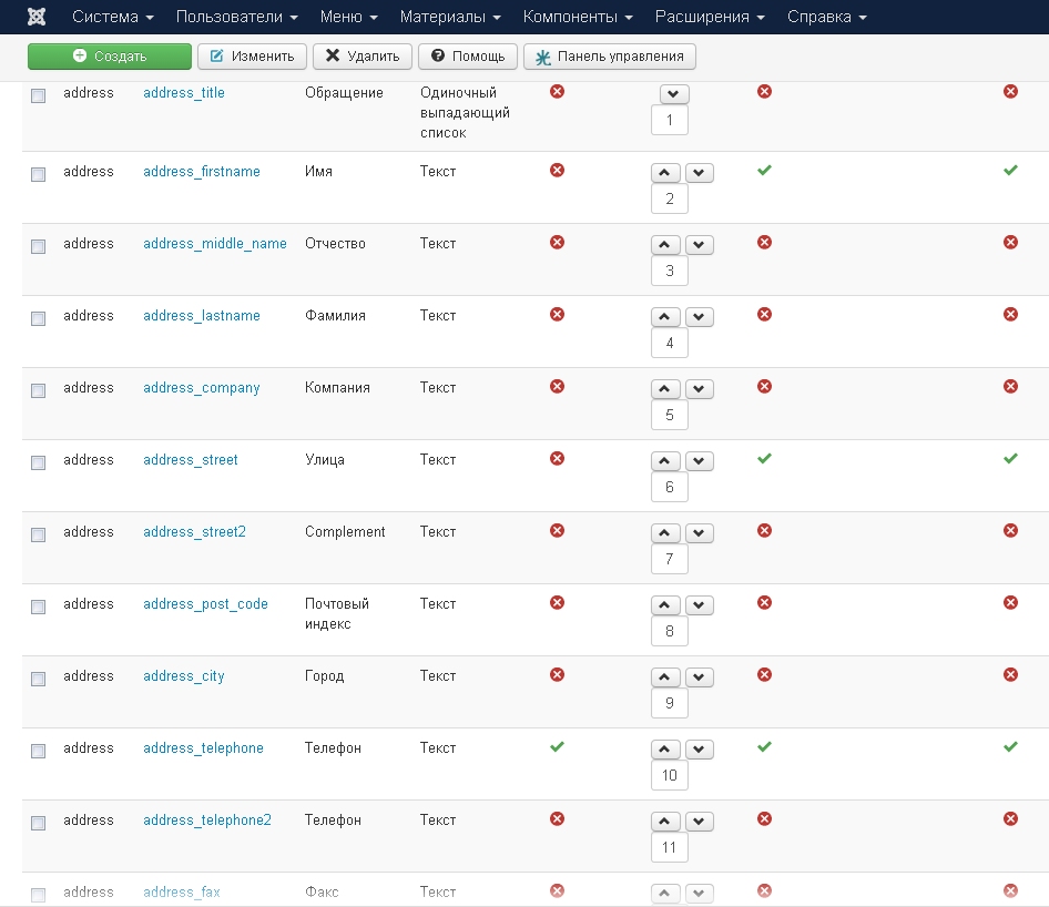

Вот эти поля в дополнительных полях включены и опубликованы, но они неотображаются.
С HikaShop ранее неработал, возможно я невижу элементарной ошибки. :dry:

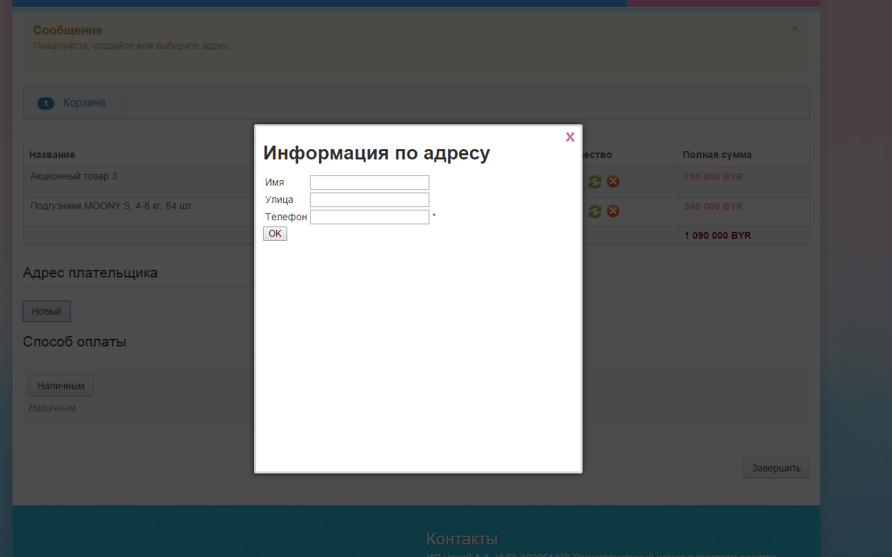

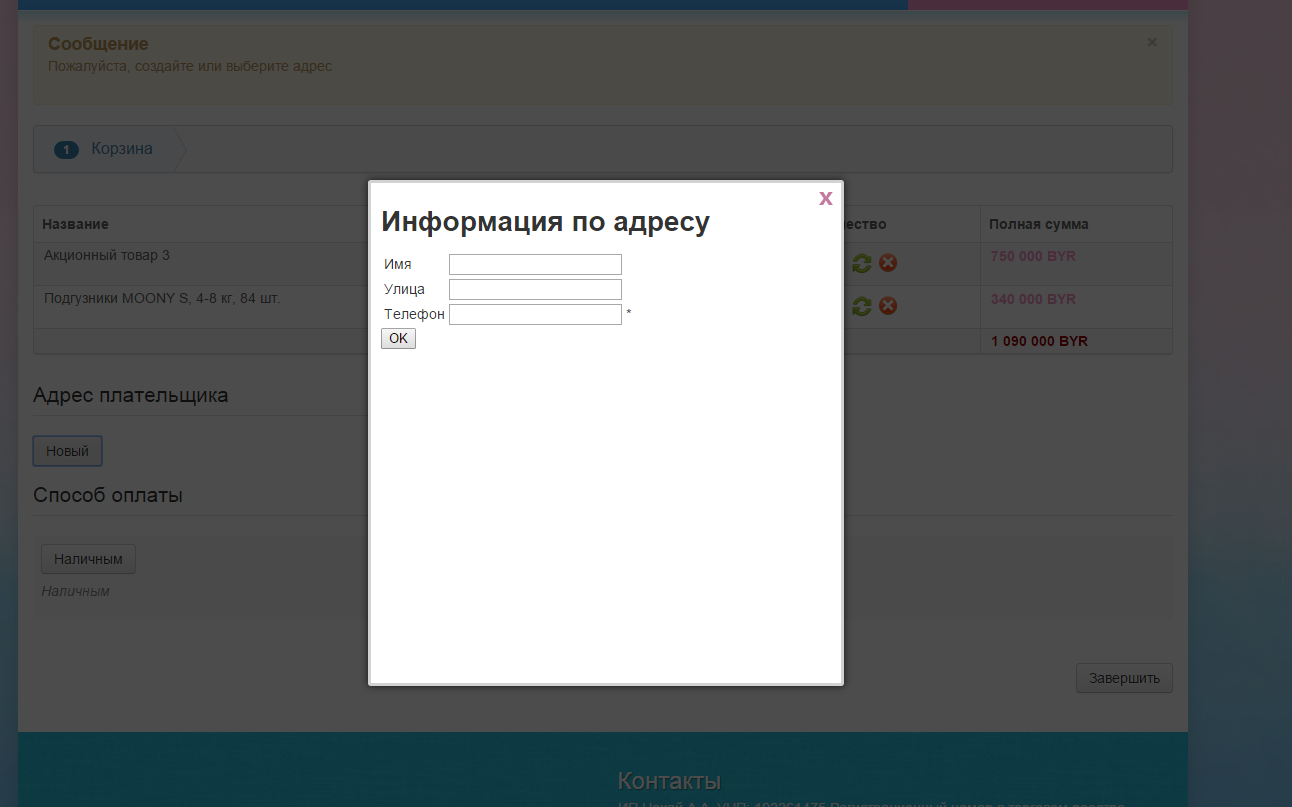

11 years 2 months ago #204446
ну я по крайней мере вижу дополнительные поля:
Если вы хотите чтобы адрес появлялся сразу а не в окне, то вот так:

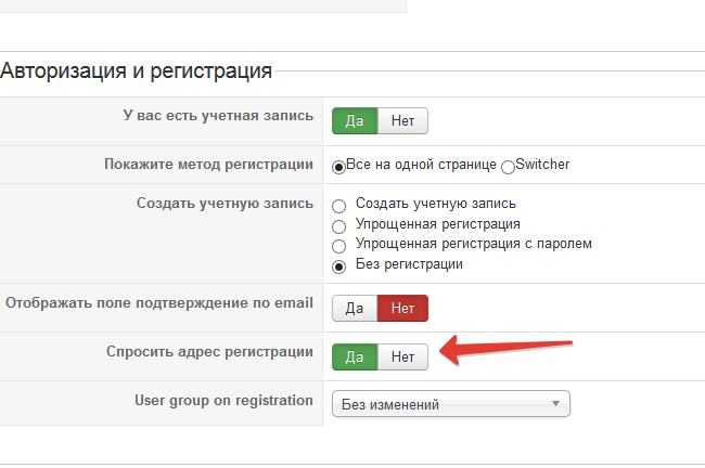

  • Posts: 105
11 years 2 months ago #204635

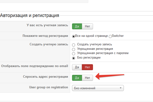

Я настроил оформление покупки на одной странице. Но геморрой в том что кнопка Оформить заказ, не появляется пока ты не вобьешь адрес и не нажмешь на кнопку "зарегистрироваться". Ничего экстраординарного при этом не происходит, обновляется страница и появляется кнопка Оформить заказ. Как сделать что бы кнопка Оформить заказ появлялась сразу?
Как спрятать кнопку "зарегистрироваться" мне уже подсказали в техподдержке.

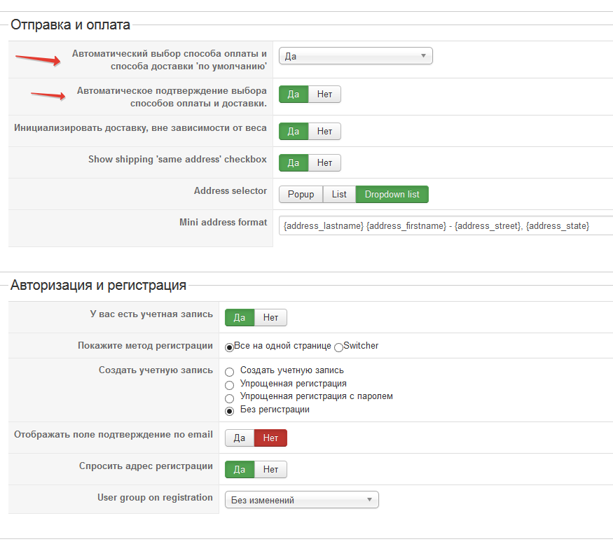

может быть это?

Спасибо за подсказку, но это не помогло. У меня сейчас так все и настроено.
Мне ответили в моей теме, как это все сделать.
