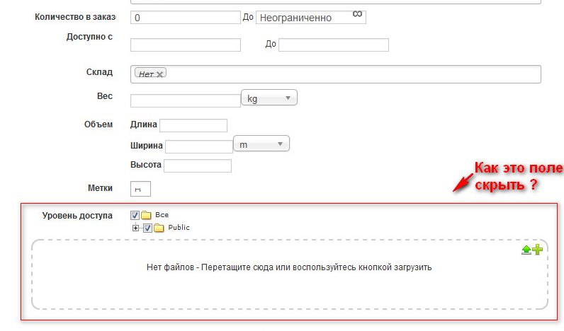

  • Posts: 18
10 years 11 months ago #205530
Подскажите пожалуйста как скрыть загрузку файлов ?
  • Posts: 540
  • Thank you received: 49
10 years 11 months ago #205531
смотрите настройки ацл в общих настройках маркета
  • Posts: 18
10 years 11 months ago #205532
смотрел, непонятно какой пункт за загрузку отвечает , и у меня hikamarket multivendor
  • Posts: 540
10 years 11 months ago #205533
основные настройки - уровень доступа - продукт - файлс и убираете галочку, вроде эта опция отключает
The following user(s) said Thank You: Makons
  • Posts: 18
10 years 11 months ago #205535
Нашел, благодарю, дааа, как в нем все заморочено, особенно перевод ).

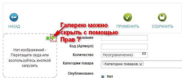

  • Posts: 18
10 years 11 months ago #205539
У меня невменяемый, прогрессор вроде делает вменяемый.
А галерею скрыть можно с помощью прав ?
  • Posts: 540
10 years 11 months ago #205541
не помню, кнопки я через цсс прятал
апд. скорей всего это имаджес
никто не мешает сделать свои переопределения для переменных =)
Last edit: 10 years 11 months ago by master_b.

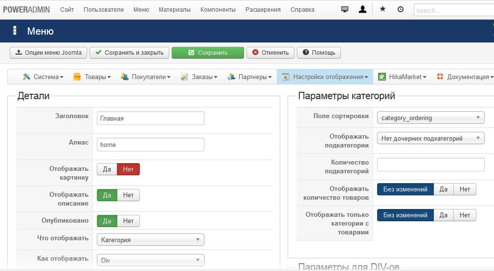

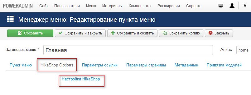

  • Posts: 18
10 years 11 months ago #205639
Разобрался, в меню надо было параметры поменять.
Заходим в меню жумла, жмем Настройки HikaShop и меняем на свое усмотрение.
или в настройках хика, настройки отображения, контент меню.
Last edit: 10 years 11 months ago by Makons.
