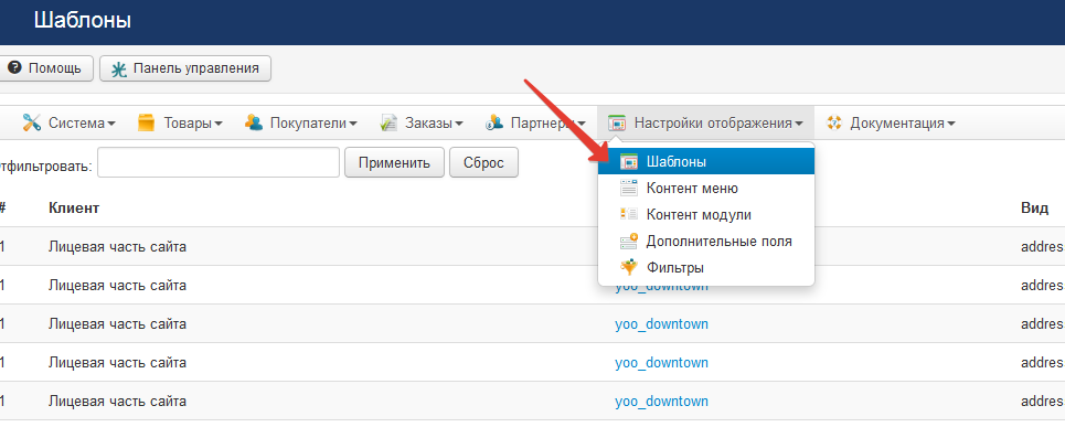

обычно на карточке товара сразу выводится и товар и все его варианты, а переключение идет с помощью ява скрипт.
Весь вывод товара и его вариантов находится в файлах шаблонов. Они доступны через настройки хика.
Лучше править их там, а не лезть самому в иерархию файлов. Заодно там же будет и вывод вариантов.

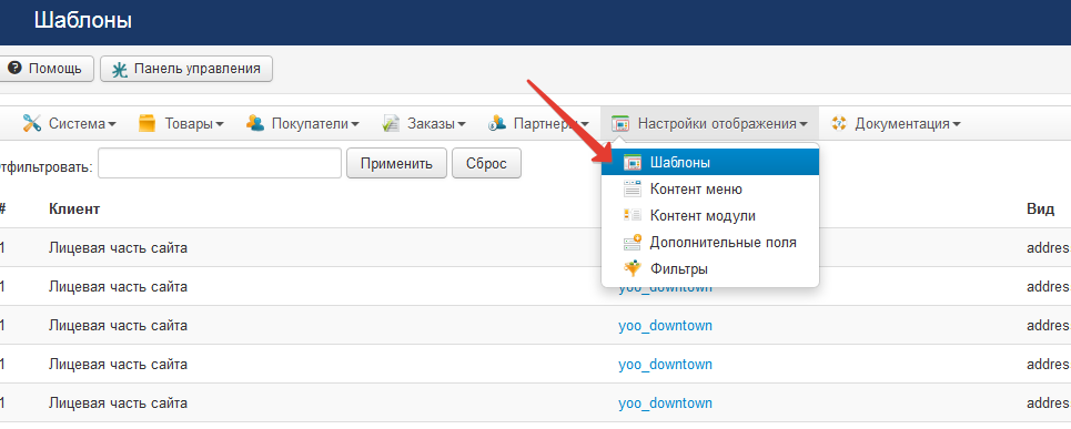

Если вы пользуетесь IDE значит обладаете определенным знанием в области программирования php.
Вначале дайте hika создать переопределение (оно не всегда будет в ожидаемом месте), а затем уже редактируйте созданный файл с помощью IDE.
Для того чтобы hika создала переопределение - выберите нужный вам шаблон, добавьте где-то пробел и сохраните.
Нужный файл будет создан и уже его вы будете редактировать.
Через некоторое время увидите где создаются переопределения и тогда можете и сами их создавать.
То есть первоначально дайте все же самой хика создать файл а дальше делайте с ним что хотите
