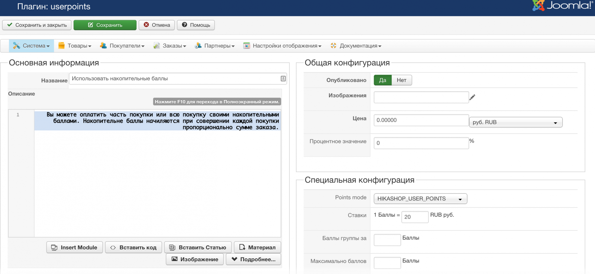

  1. В настройках отображения для таблицы Users создаю дополнительное поле user_points

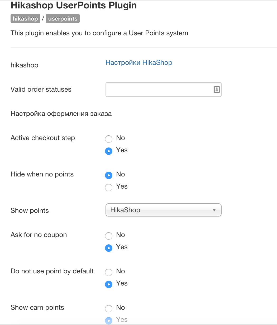

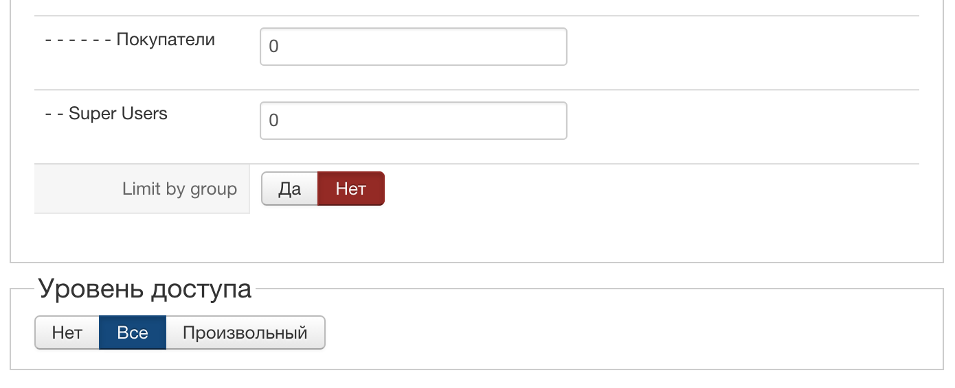

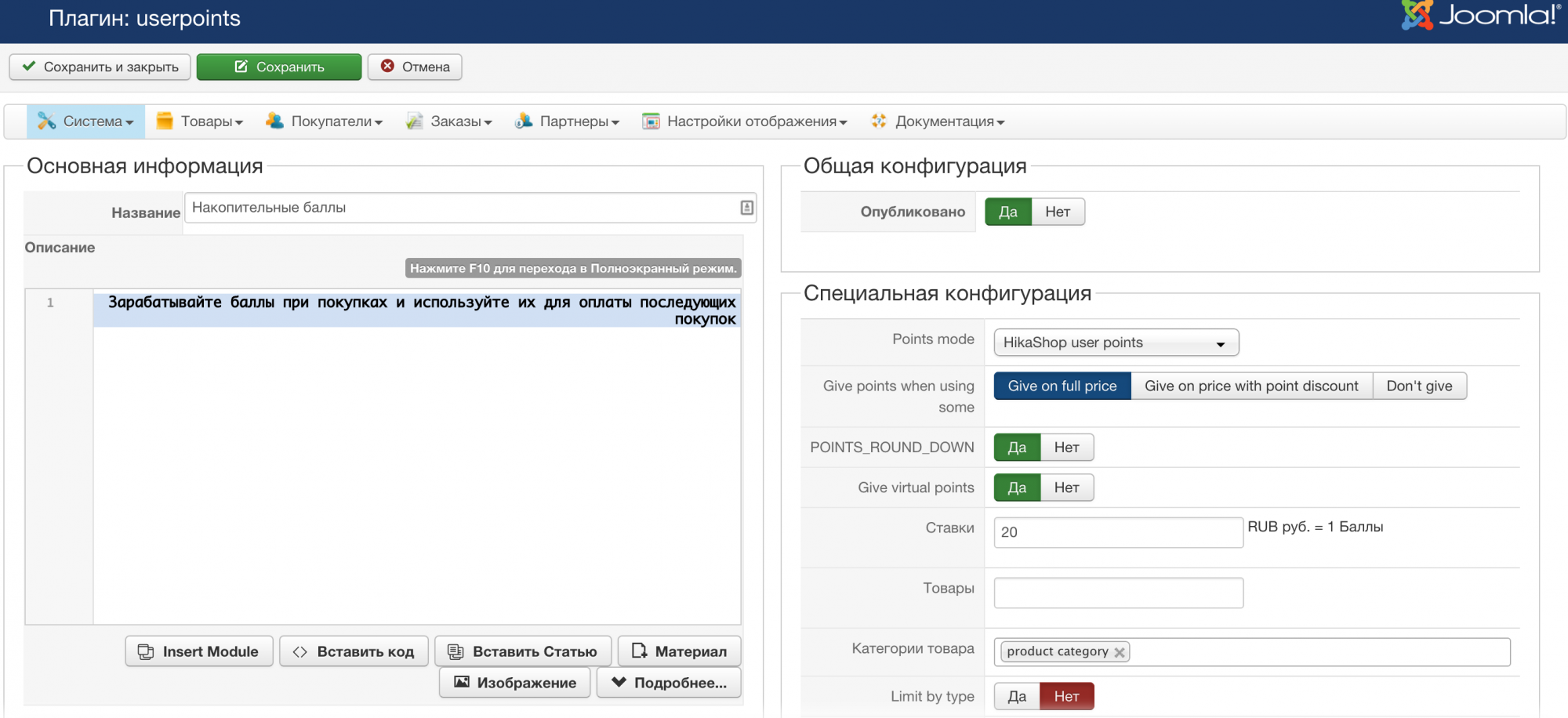

  2. В плагине HikaShop user points устанавливаю настройки следующим образом:

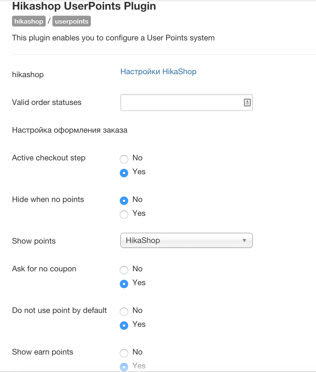

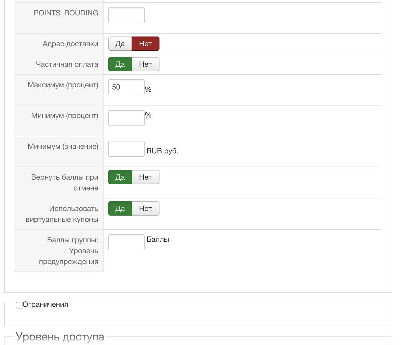

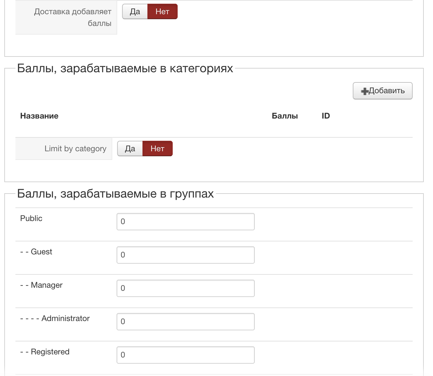

    И там же в настройках Настройки HikaShop:

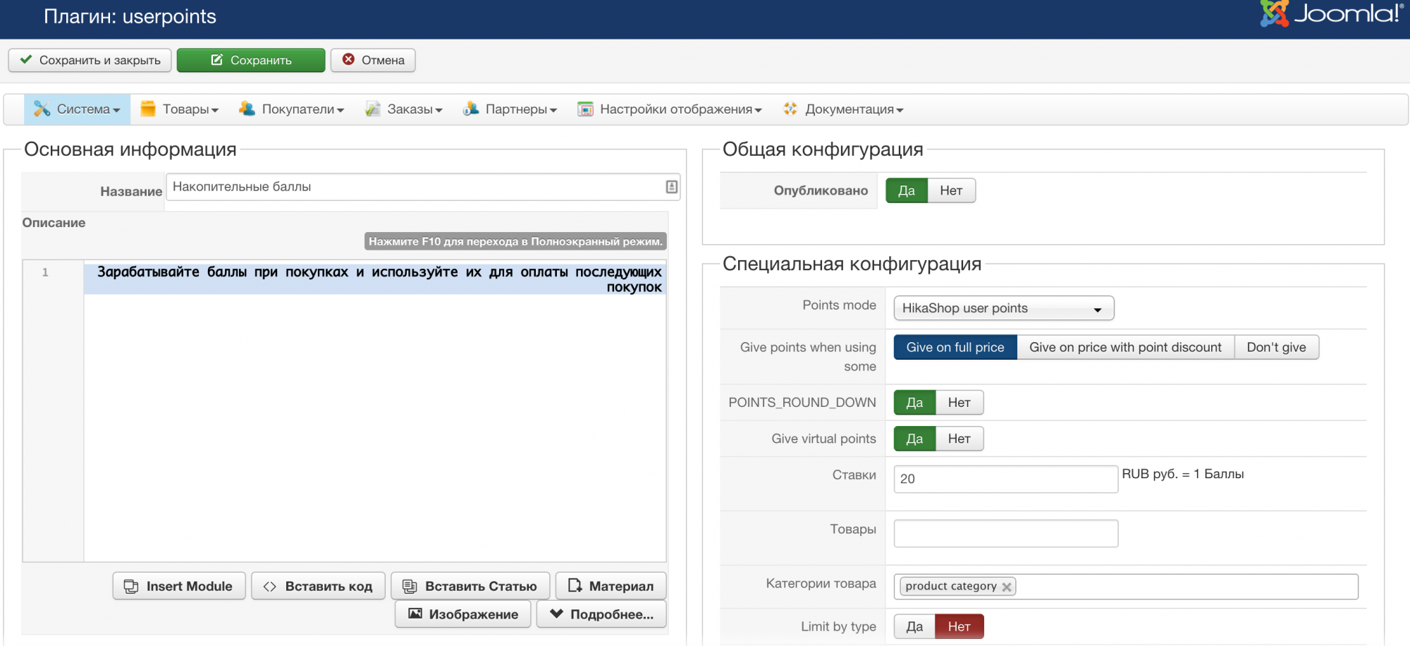

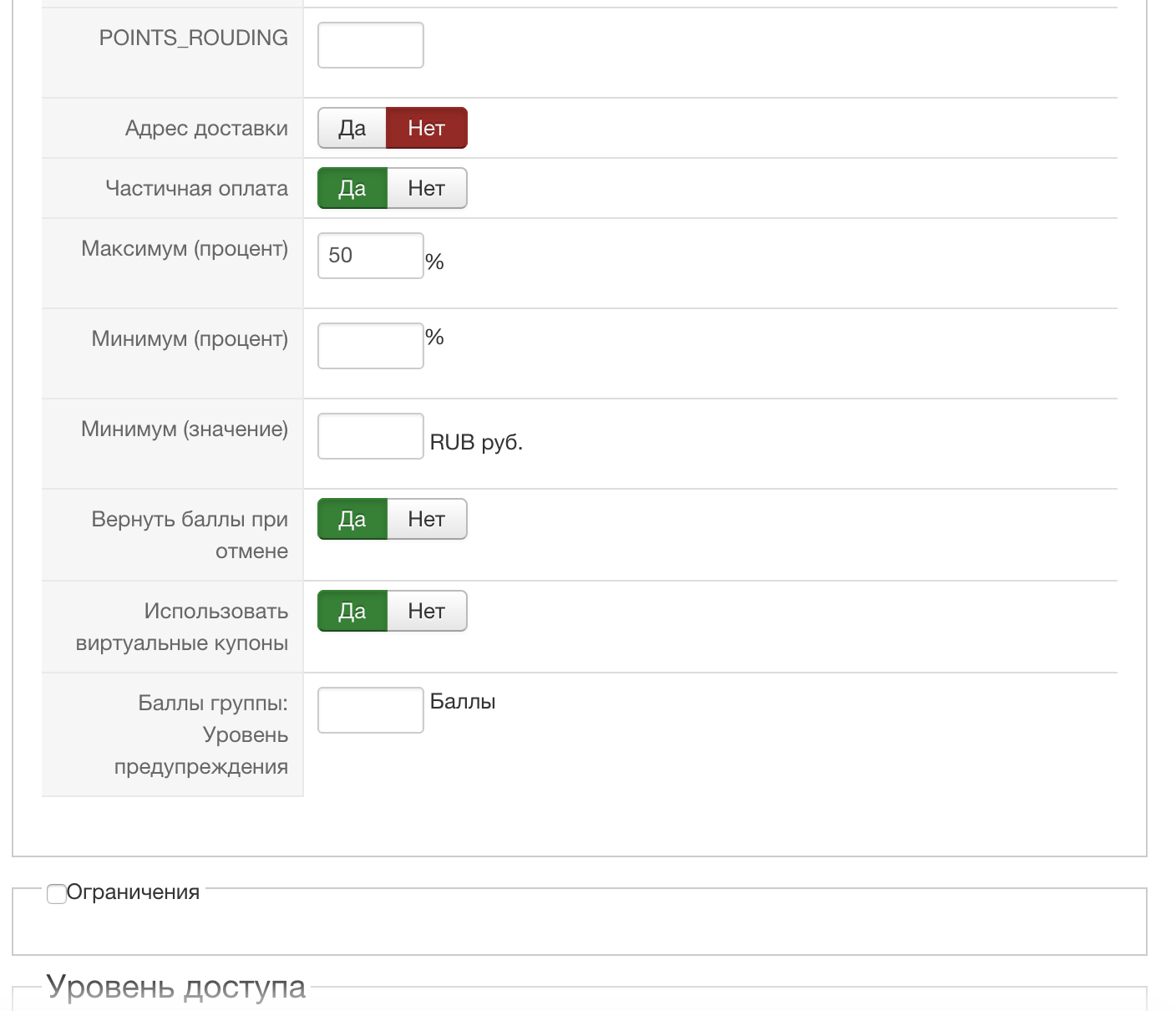

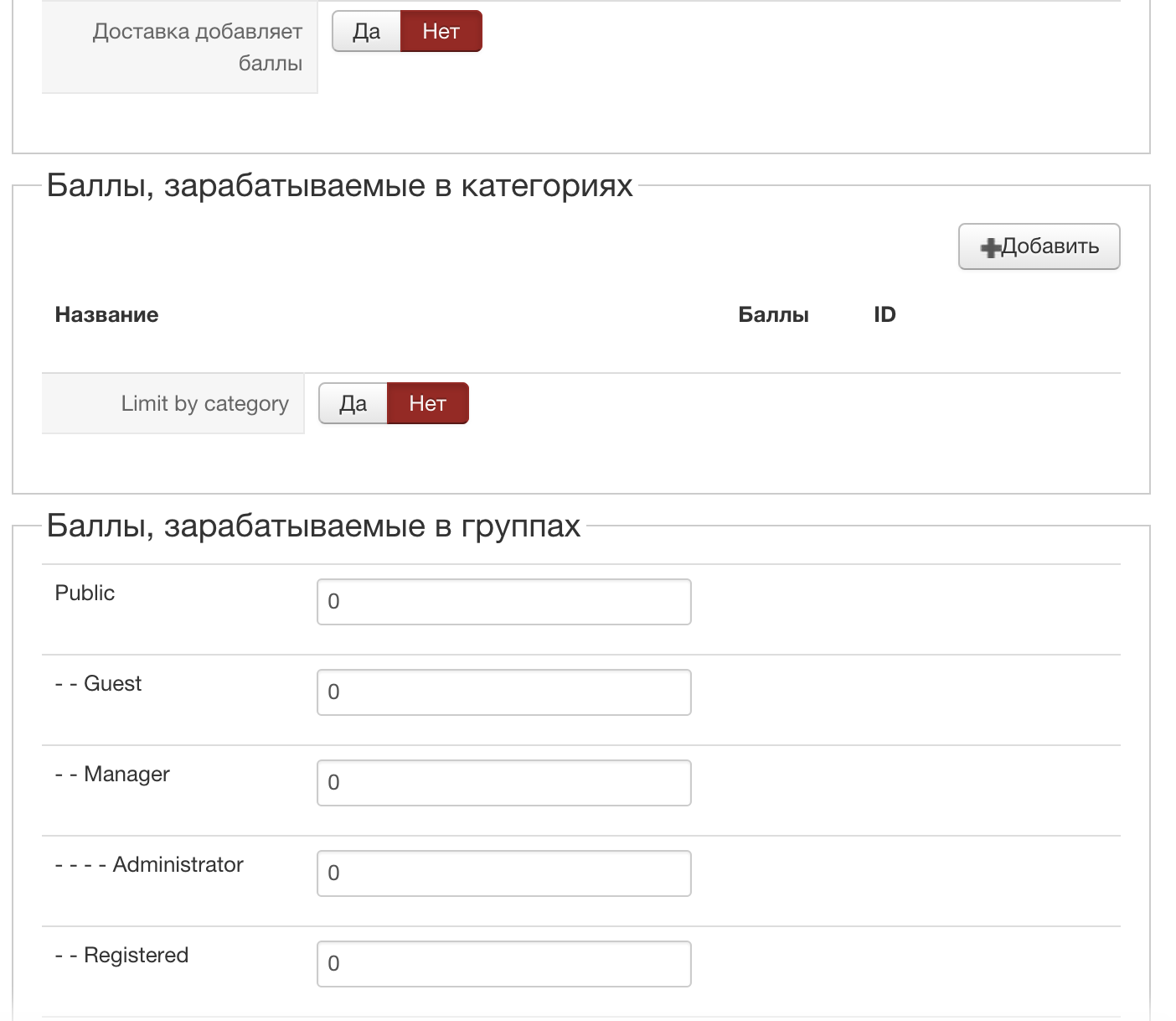

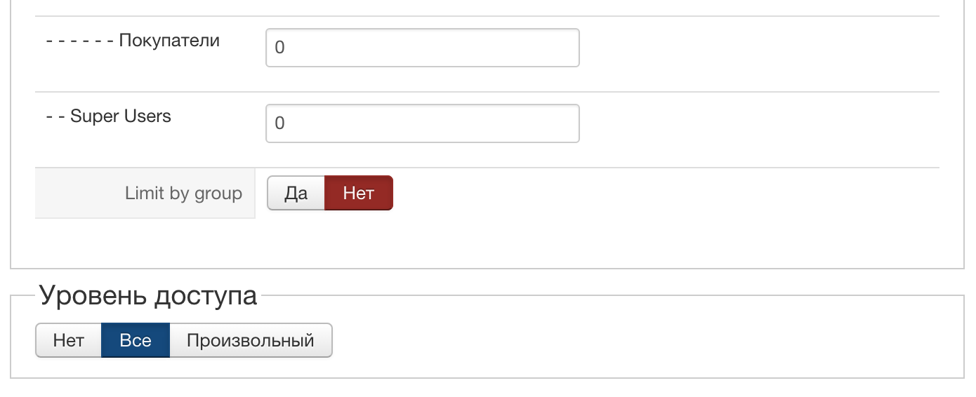

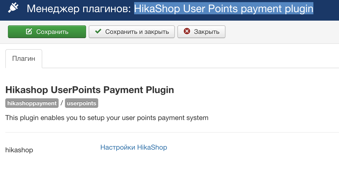

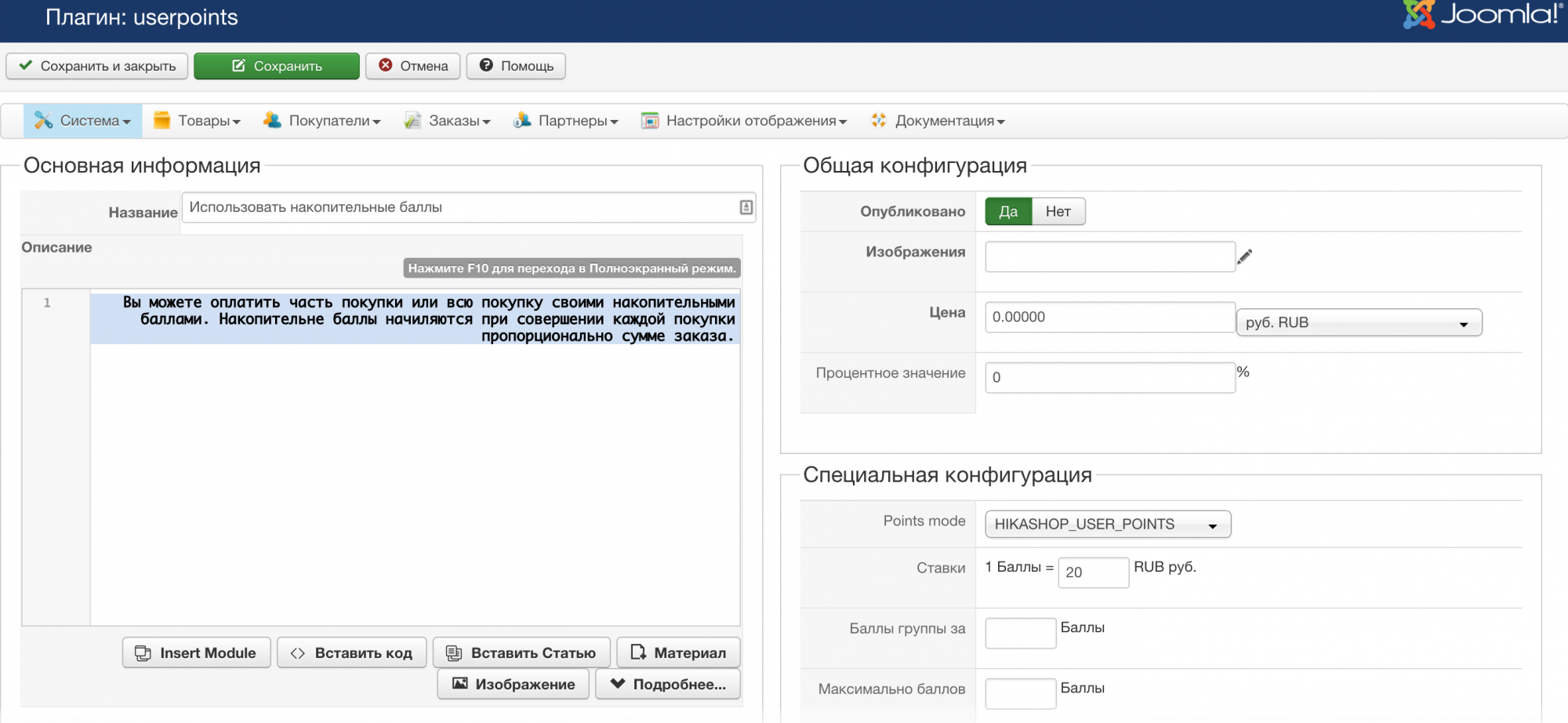

  3. Затем настраиваю плагин HikaShop User Points payment plugin:

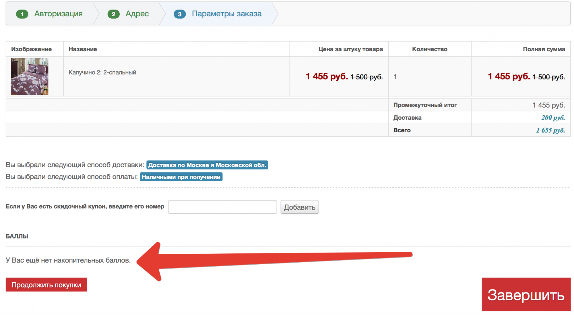

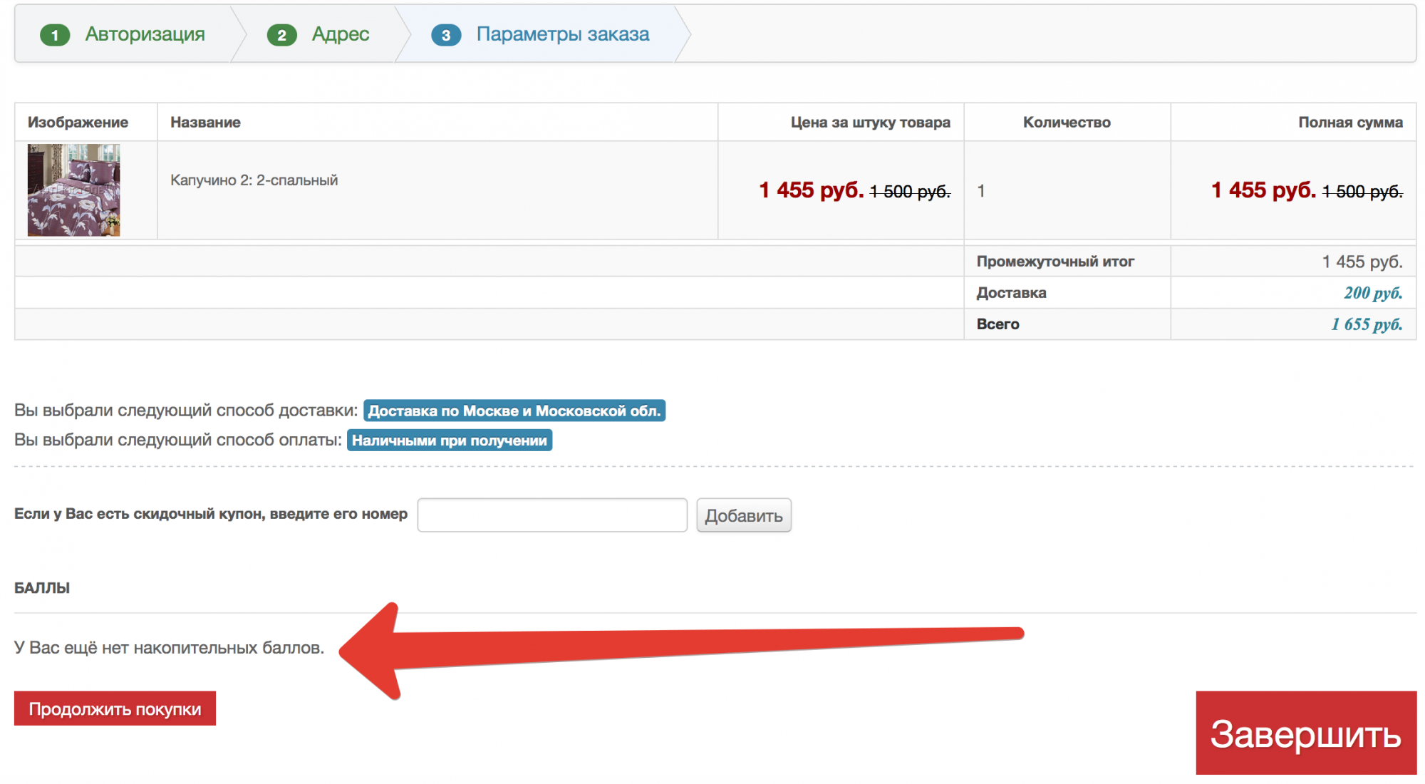

После этого тестирую, оформляю на сайте заказы, но каждый раз получаю следующее:
Соответственно в базе данных тоже наблюдаю NULL в поле user_points, то есть баллы не накапливаются.
Почему? Что не так в настройках?
