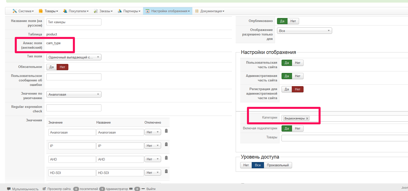

А то, что хотите вы - это просто нужно выбрать категорию в которой будет отображаться фильтр. Делается это в дополнительных полях, выбираете нужное поле, указываете ему категорию, где он должен показываться. :)

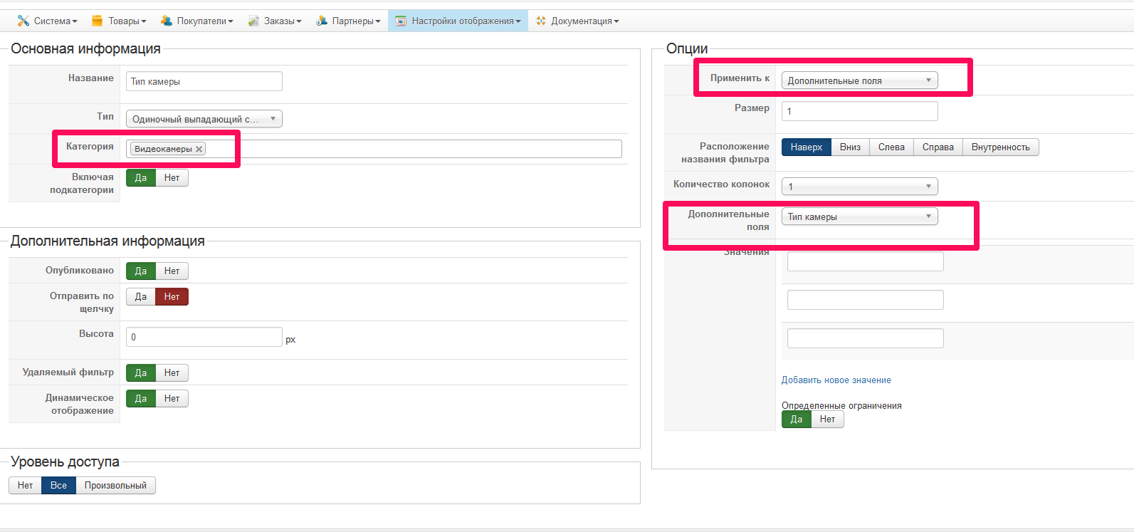

Поподробнее можно, лучше бы в картинках :(. Потому как категорию я и выбирал при создании фильтра в области Основной информации. На картинке выше видно. Там нет доп полей. А доп поля я так понимаю создаются к таблицам.... вот тут бы поподробнее...
Вот скрин:

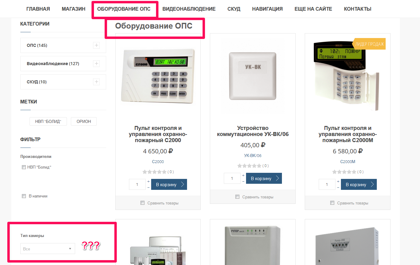

Видно, я создал доп поле "Тип камеры" это поле относиться к категории товаров "Видеокамеры" и ко всем подкатегориям. Фильтр применен к этому доп полю (видно на первом скрине). И все равно он отображается (второй скрин) в категориях не относящихся к видеокамерам.... Понтяно, что как динамический фильтр (так как выбрана категория отличная от видеокамеры) он содержит не значение по умолчанию, а заполнитель "Все". Может здесь как-то по другому реализовывается видимость.... типа display = non...
