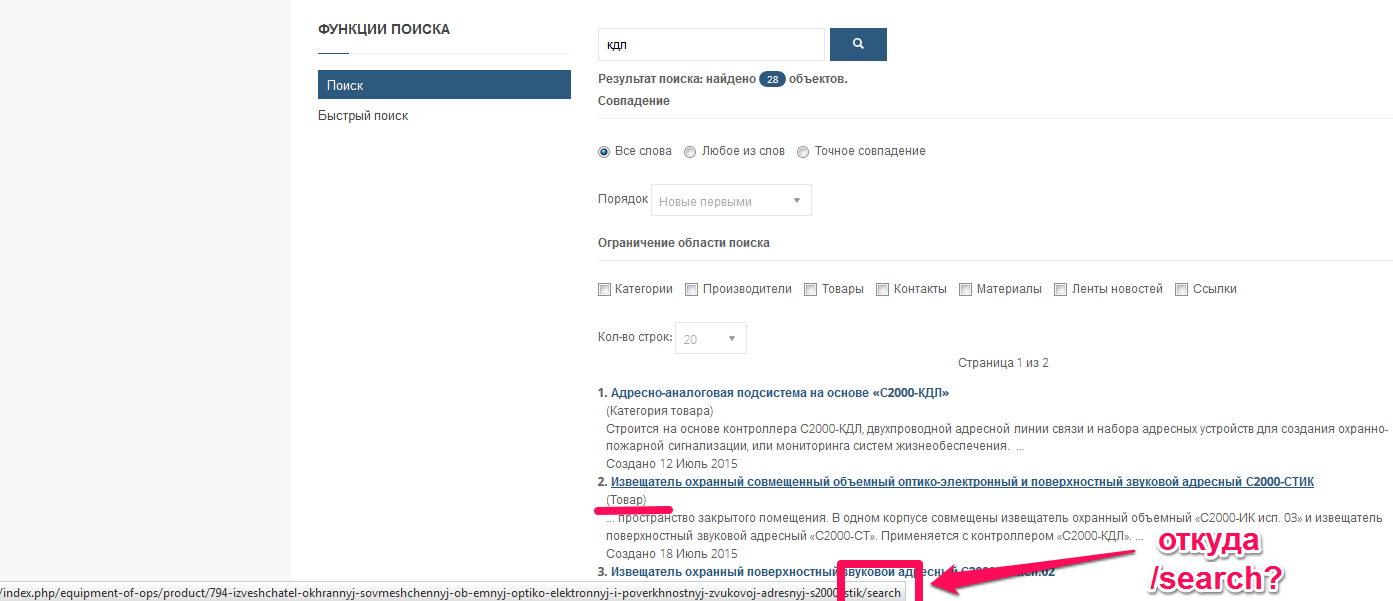

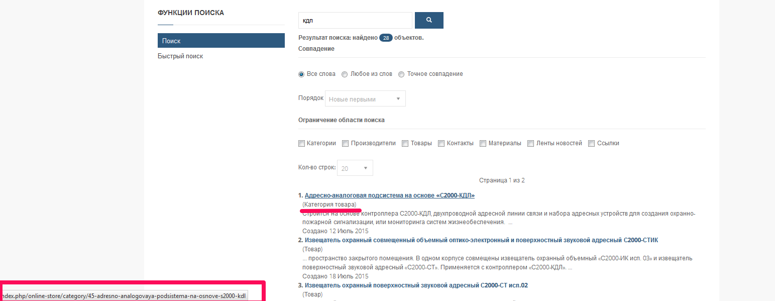

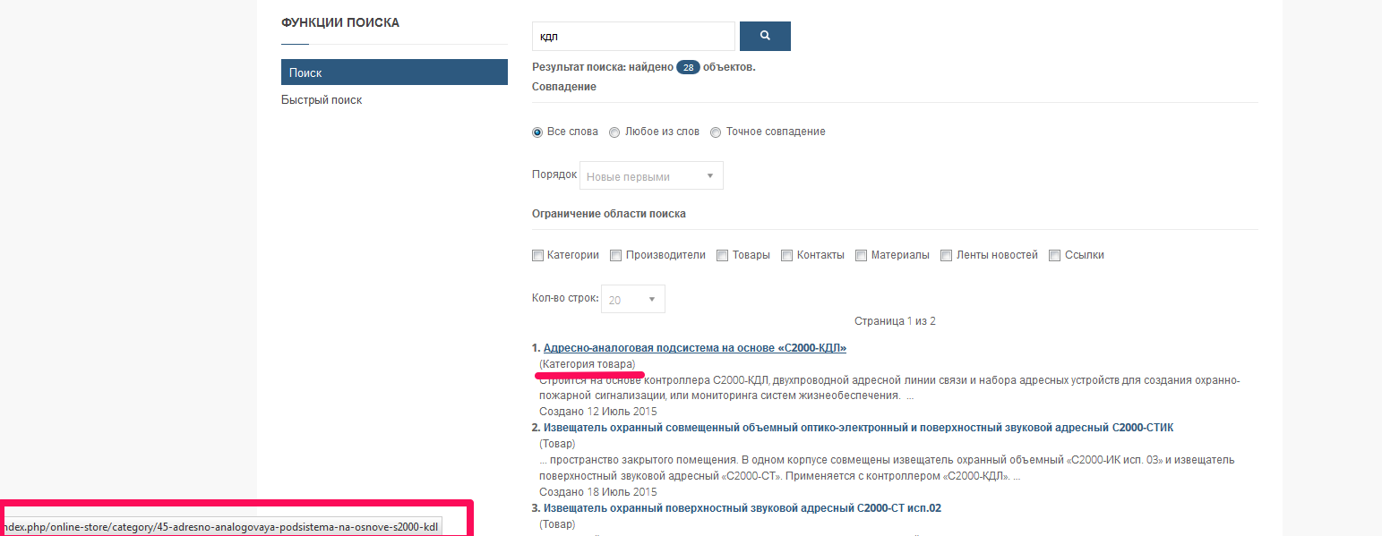

Подскажите, как вычислить баг в поиске товаров следующего вида:

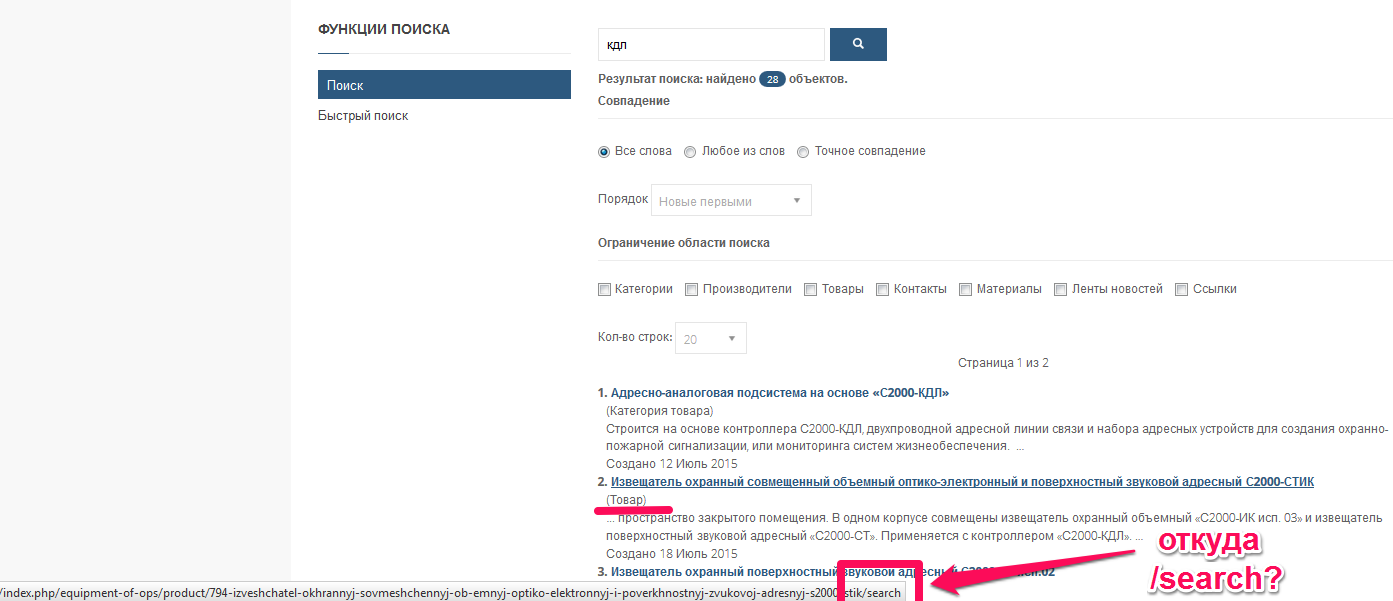

При поиске через форму поиска выводится результат, при этом, если результат относится к категориям товара, то ссылка формируется правильная, а если результат относиться к товару, то к ссылке добавляется "/search"
Как вычислить откуда?
Если в товаре стереть каноническую ссылку, то /search не добавляется.... В настройках стоит "Use canonical URL if specified"

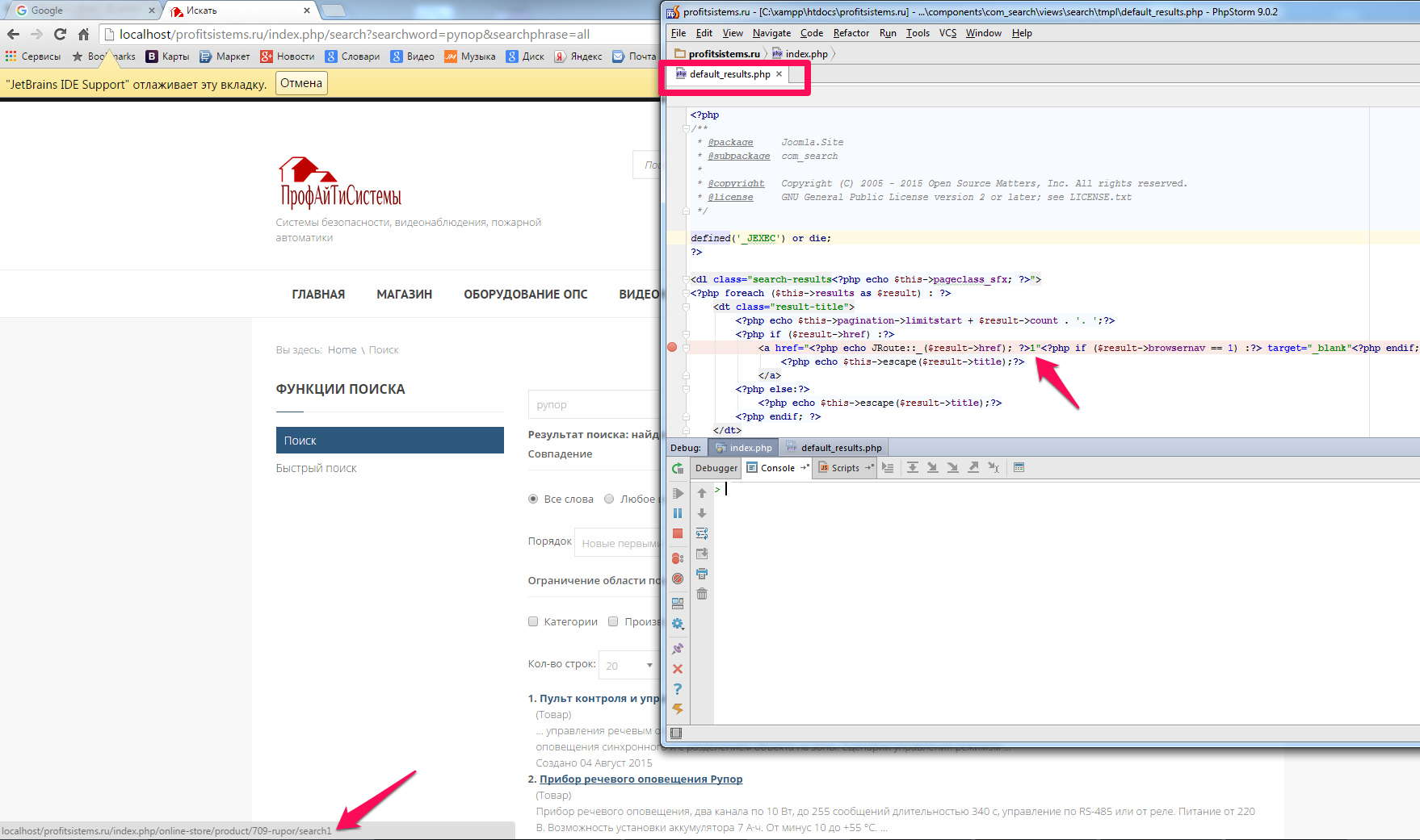

Попробовал поставить отладчик - не могу просмотреть цепочку событий... даже брекпоинт не срабатывает...
Но методом тыка понял, что это не из-за шаблона - (ставил джумловский - та же фигня.)

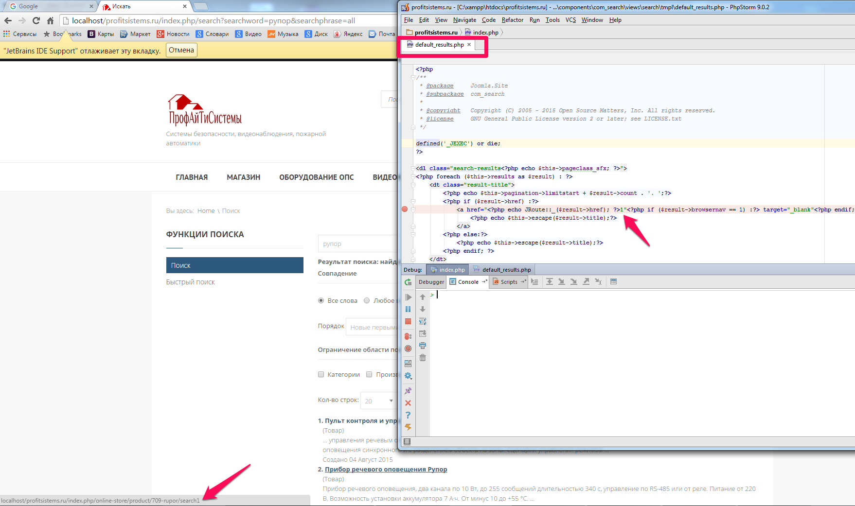

Далее добавлятся ненужный путь "/search" только если стоит каноническая ссылка.,
в файле default_results.php подставил текстом 1 (единичку) - она и отобразилась прибабившись к переменной href

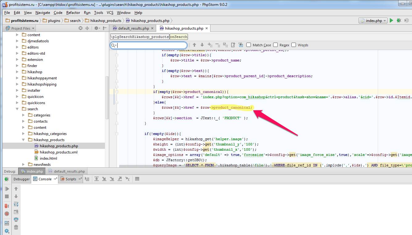

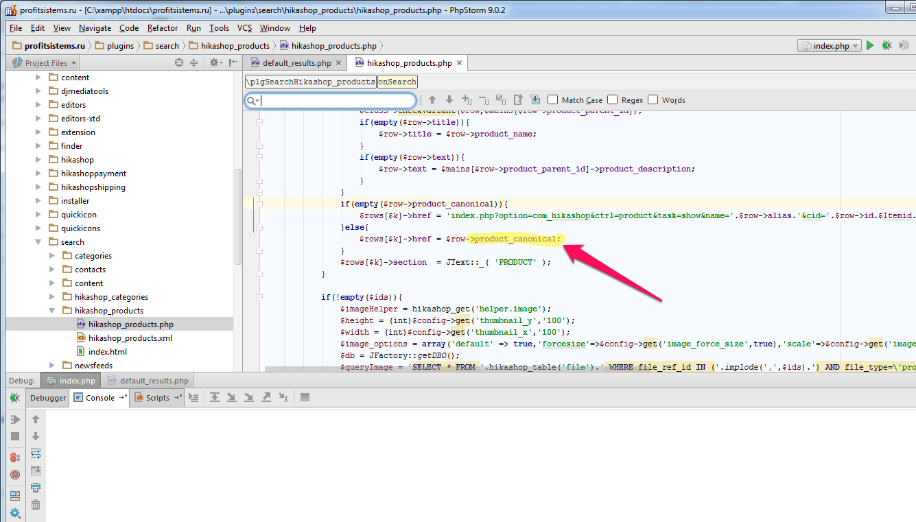

Далее в файле плагина поиска hikashop_products.php тоже подставил 1 к переменной $row->product_canonical и она отобразилась перед "/search"
теперь, так как не научился еще отслеживать переменные phpStor-мом остановился в тупике так как получается файл hikashop_products.php отрабатывает правильно, получая из таблицы каноническую ссылку, какойто еще файл добавляет "/search" и файл default_results.php ее и выводить.... Где же этот промежуточный этап????? Народ ну помогите!!!!

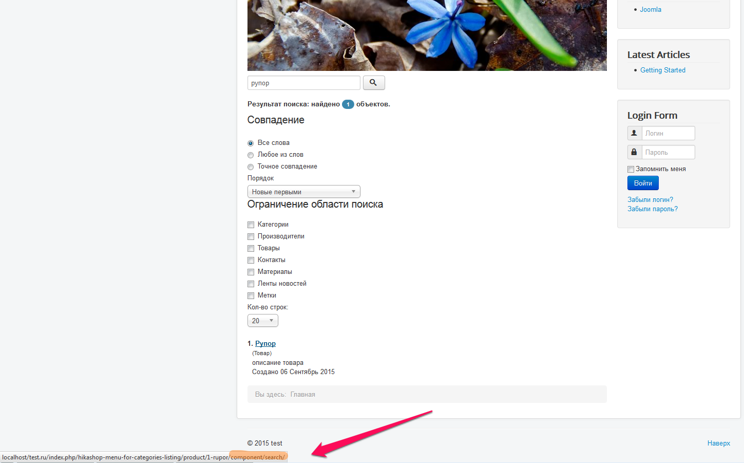

Так, что только у меня такой баг? Я на локал залил джумлу последнюю, хику последнюю, просто создал товар, даже меню не лепил - первый раз поиском нашел правильно, потом залез через админку проверил наличие канонической ссылки - она появилась. Повторил поиск и на тебе, уже к ссылке добавилось /component/search походу все таки глюк системный и грешить например на кривой шаблон уже не приходиться.
Народ, у вас также?
