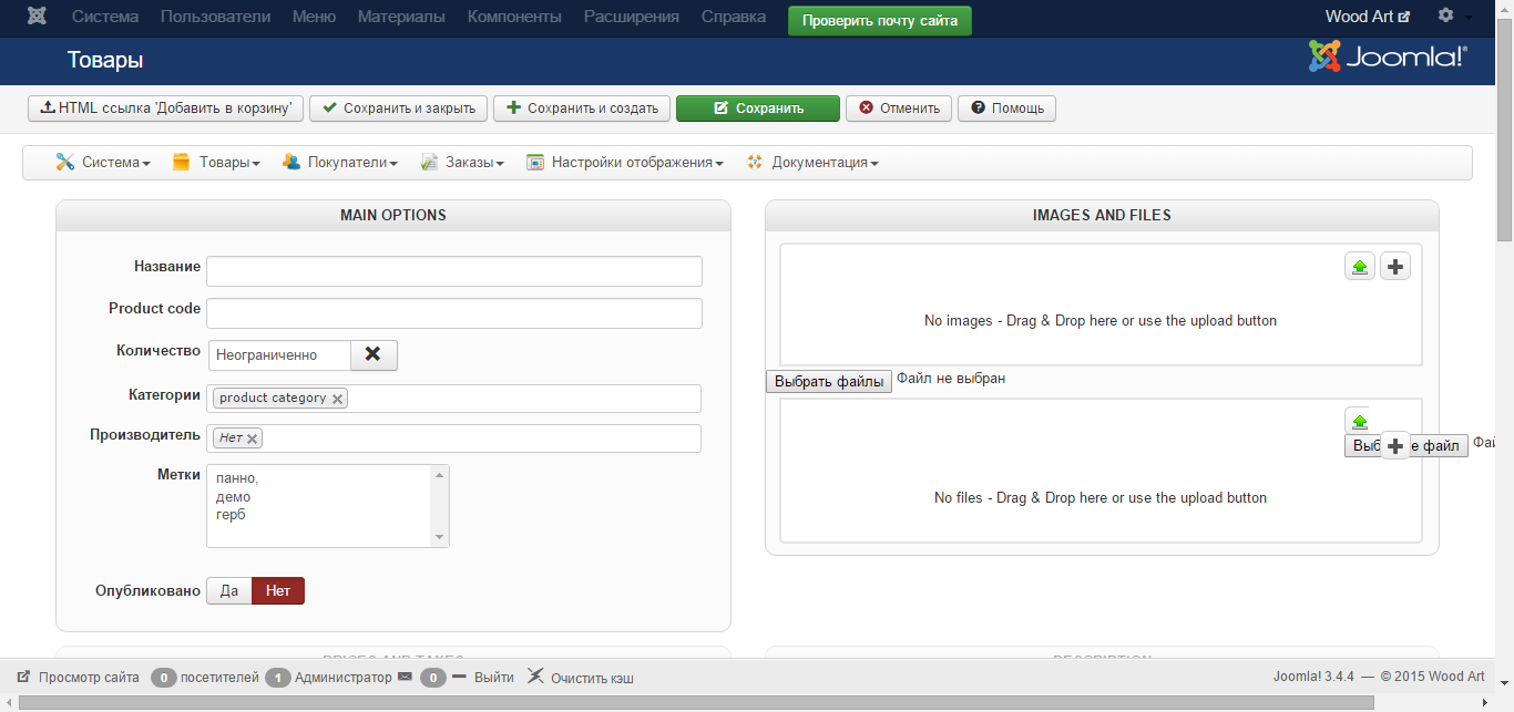

Здравствуйте.
Поднимаю первый магазин на Хике. Всё шло хорошо, кроме сео и недавно появилась проблема с тем, что не могу добавить изображения в карточку товара. При перетаскивании картинки или вставке через "обзор" открывается картинка сама по себе в браузере, либо ничего не происходит.
Всё это выглядит как банальный конфликт скриптов на jQuery, но идей, почему это могло возникнуть нет... В настройках ничего не менялось. Просто добавил около 50 товаров и вдруг перестало работать.

ну чтобы все было в одном месте и чтобы людей не путать - вот решение:
Собственно в текущем состоянии проблема в джумле уже исправлена
github.com/joomla/joomla-cms/pull/7845
Если еще не произошло обновление до следующей после 3.4.4 джумлы, то вот решение:
В файле layouts/joomla/modal/iframe.php
строка 40
$iframeAttributes['name'] = $params['title'];
должна быть заменена на
$iframeAttributes['name'] = addslashes($params['title']);
