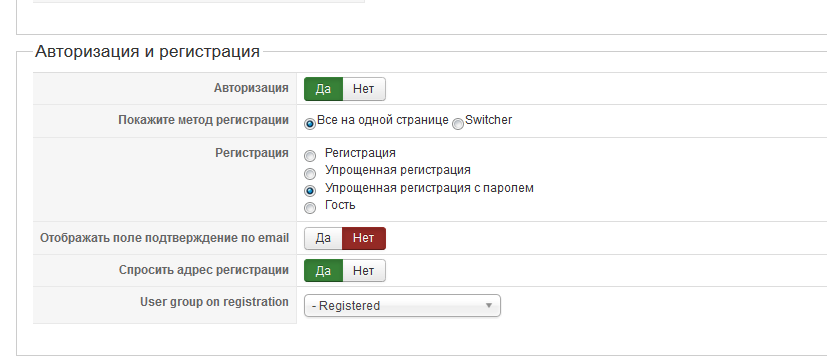

Информации маловато.
Как производиться покупка? без регистрации пользователя или с регистрацией?
Если без регистрации то адрес естественно нужно ввести. Если с регистрацией, то что у Вас с настройкой оформления заказа?
вот здесь?
