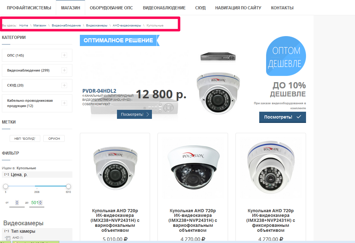

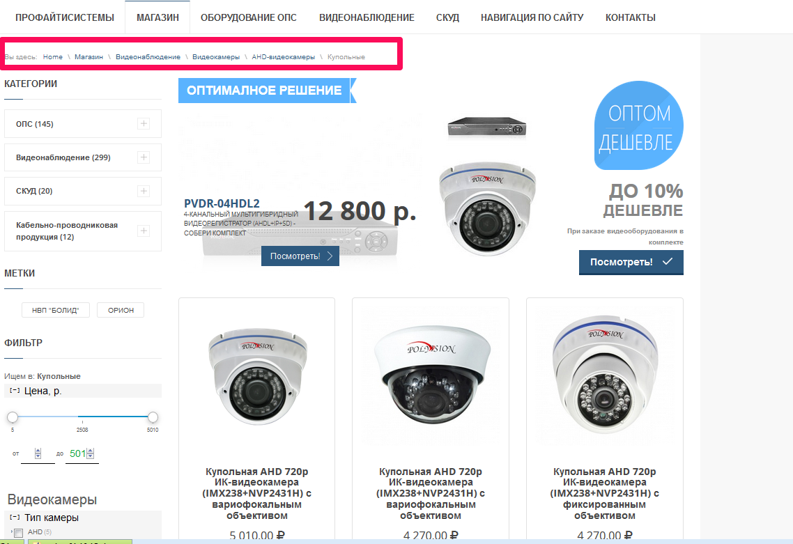

Теряется полный путь в Breadcrumbs при входе в карточку товара, подтолкните где исать проблему, а то навигация по сайту совсем ломается, заходишь к товару по категориям, все нормально отображает, зашел в карточку товара, путь меняется на Магазин/товар.... потом обратно попасть в туже категорию - проблема и надо сначала прыгать по категориям

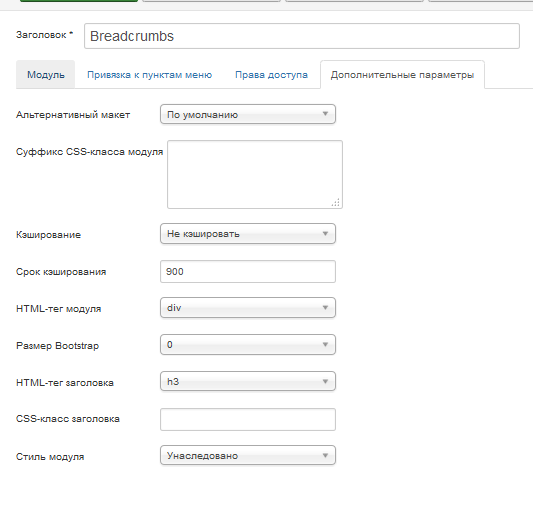

кэш на бредкрамбс включен? попробуйте отключить
Я здесь добровольно!
  • Posts: 241
  • Thank you received: 14
10 years 10 months ago #216354
Еще раз прошу прощения за дубликаты топика... (глюкнул или браузер или инет) Кеш отключен.
Повторю картинки (первый раз не все вставились)
1. Если пройти по категориям и дойти до последней подкатегории то путь будет таким:

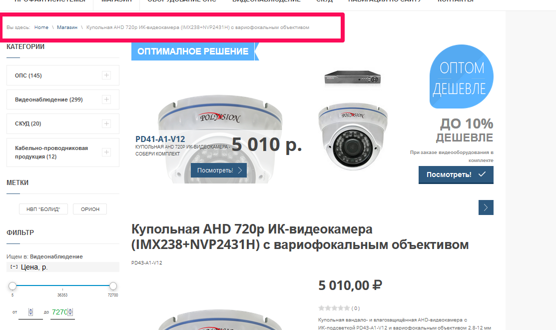

Если зайти в карточку товара он теряется

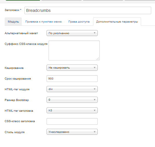

Кеш не используется

10 years 10 months ago #216358
у вас такой режим выставлен.
упрощенная навигация я так полагаю

10 years 10 months ago #216360
progreccor wrote: у вас такой режим выставлен.
Уппссс... Заработало... спс :oops:

  • Posts: 2
10 years 6 months ago #230262
Нашла! может кому пригодится: Hikashop -> Конфигурация -> Основные -> Упрощенный навигатор - Выставить "Нет".
