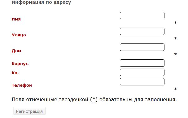

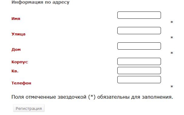

Здравствуйте. Подскажите, какой файл можно отредактировать, чтобы звездочки были у лейбла, а не в конце самого поля (см. прикрепленное изображение)?

10 years 9 months ago #220866
это вроде на уровне используемого шаблона завязано, по крайней мере я недокаполся и подровнял стилями себе

10 years 9 months ago #220907
редактируем стилями CSS. по другому никак

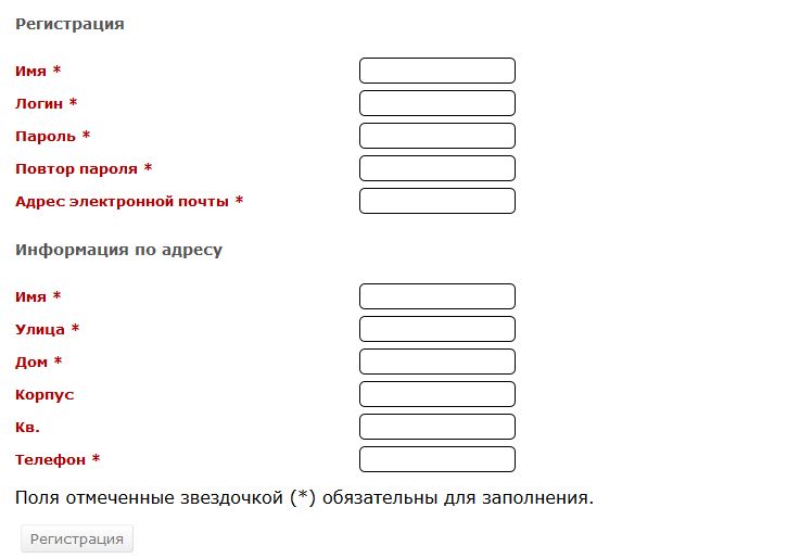

  • Posts: 10
10 years 9 months ago #220984

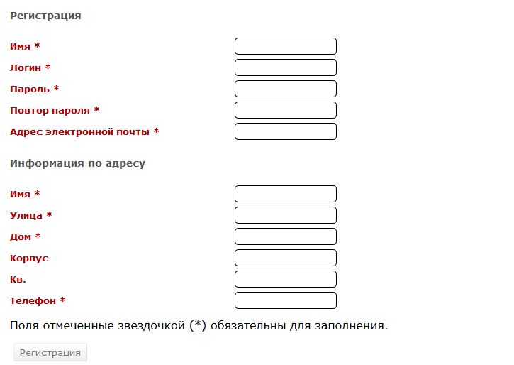

в общем, методом проб и ошибок я докопалась до истины)) надо просто отредактировать шаблон вывода доп. полей (\components\com_hikashop\views\user\tmpl\custom_fields.php):
echo $this->fieldsClass->display(
						$oneExtraField,
						@$this->$type->$fieldName,
						'data['.$type.']['.$fieldName.']',
						false,
						' '.$onWhat.'="hikashopToggleFields(this.value,\''.$fieldName.'\',\''.$type.'\',0);"',
						false,
						$this->extraFields[$type],
						$this->$type,  false);
- тут я прям перед скобочкой поставила "false" и звездочка убралась у поля.
echo $this->fieldsClass->getFieldName($oneExtraField,true);
- а тут я "true" поставила - и звездочка появилась у лейбла, как я и хотела. Сами функции лежат в \administrator\components\com_hikashop\classes\field.php

  • Posts: 10
10 years 9 months ago #221001
Это пример того, как делать можно! все измененные файлы лежат в папке html ШАБЛОНА :-P в ядре я ничего не меняла!
модератор: обратите внимание на пути которые вы выложили. Они все внутри ядра!

  • Posts: 10
10 years 9 months ago #221018
						$oneExtraField,
						false,
						false,
ув. модератор, указанные правки я делала исключительно в файле custom_fields.php, который прежде, разумеется, скопировала в папку html/com_hikashop/user/ шаблона (просто забыла написать). Т.о. при обновлении joomla изменения не будут сброшены. А то что только новички так делают - хм... очевидно, тогда и папка html была придумана для новичков, я всегда только там все делаю. В любом случае, это оказалось вполне возможно, все работает и тема закрыта.

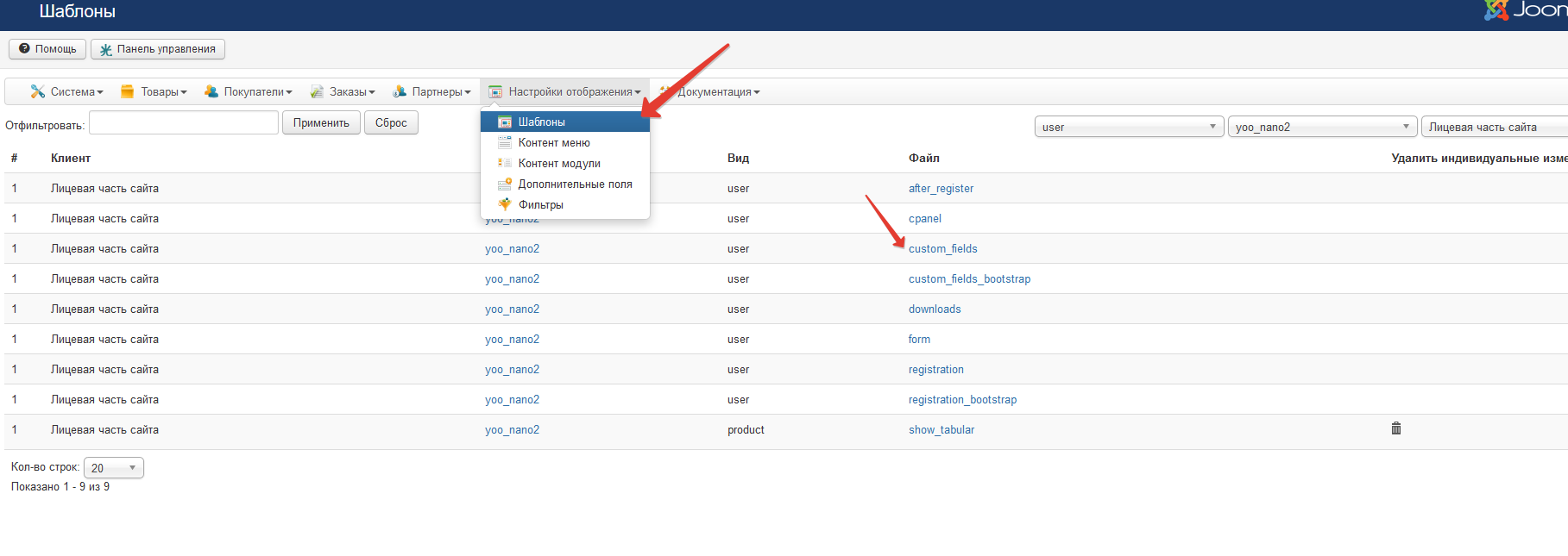

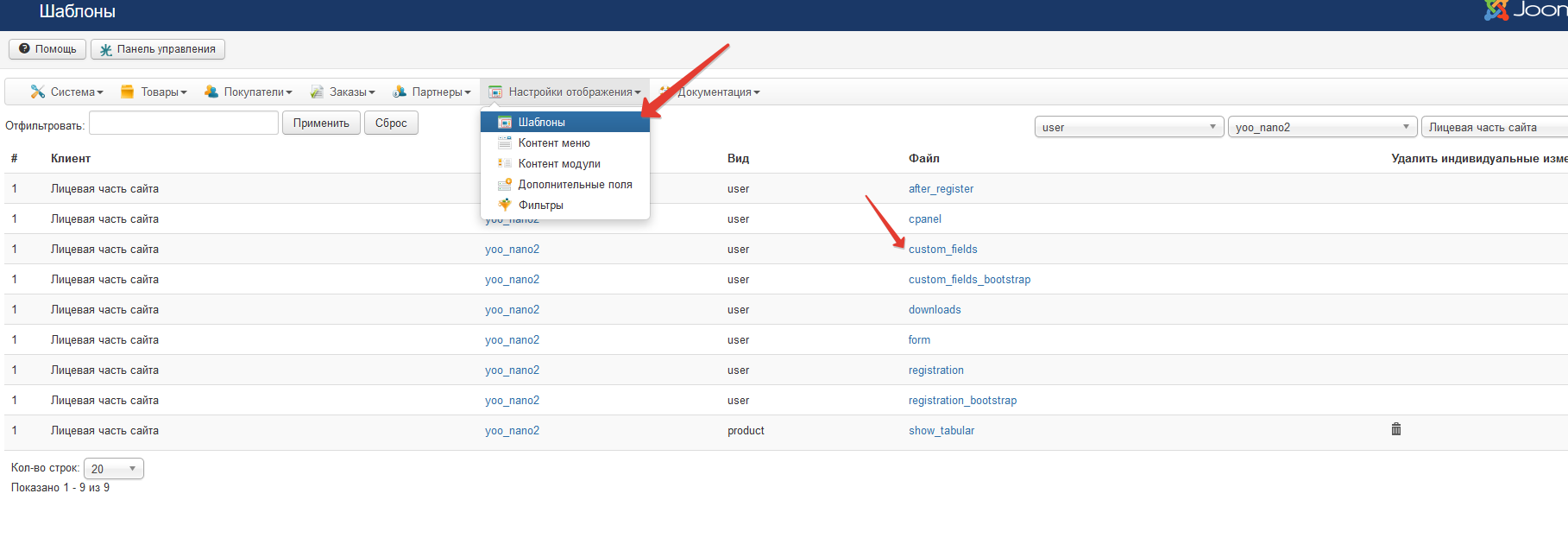

пример правильного изменения файлов хикашоп, рекомендованный самими создателями:

10 years 9 months ago #221025
очень жаль что вы не поняли самого основного механизма хикашоп.
Именно это и делает указанная процедура.
Вы выбираете нужный вам шаблон, он копируется системой хика в папку шаблона и предоставляется пользователю к редактированию.
Не все могут правильно скопировать нужный файл. А здесь все делается автоматически и безопасно.
Не все имеют установленные программы, которые могут позволить редактировать файлы. А здесь все делается средствами джумлы.
Мало того - можно менять имя шаблона и таким образом создавать их несколько чтобы иметь возможность выбора.
Я здесь добровольно!

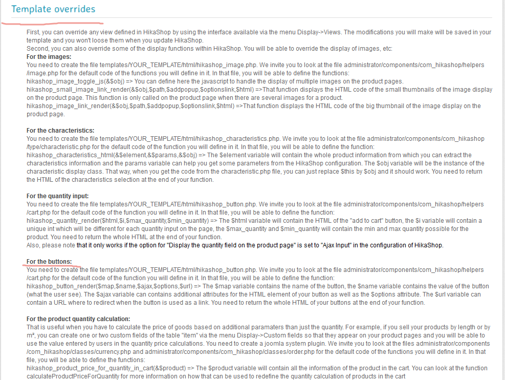

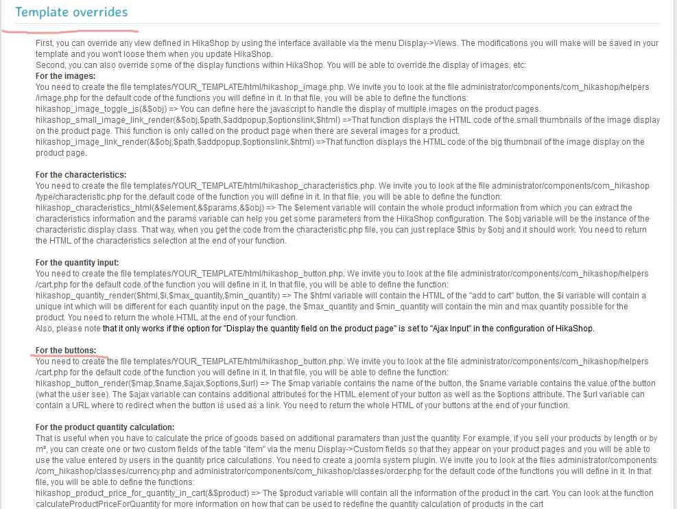

10 years 9 months ago #221029
несмотря на то что вы с джумлой давно есть определенные способы переопределения некоторых функциональных вещей в хика которые немножко отличаются от стандартных.
Например процедура переопределения вида кнопки или вывода изображения.
Лучше всего читать документацию. На этой странице в самом низу описаны эти изменения.
hikashop.com/support/support/documentati...r-documentation.html
