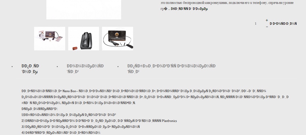

Парни помогите пожалуйста ,все перерыл не могу найти почему у меня табулярность отображается в непонятной коде???? вроде везде стоит utf-8 ,в настройках поставил Шаблон вывода страницы товара табулярно и понеслось ..с пол дня нашел что эта настройка меняет мне кодировку ... если вернуть на дефолт то все ОК .... удалял заменял ,менял и что токо не делал не чего не помогает ...скрин прилогаю

Probably a problem of invalid HTML.
What if you set the layout to "tabular" and instead use the "protostar" template ?
If it works fine, then the problem is with your template override of the tabular layout.
Otherwise, make sure that you're using the latest version of HikaShop.

table stands, changed templates, styles, does not work :(
Files of the template in the HTML directory ??? you about it?
All transferred to the utf-8 code page, not what does not show ....

The view "show tabular" is stripping the description at the top of the page ; unfortunately, PHP is not really good with UTF-8 and it looks like it cut at the wrong place.
Please put a "read more" tag in your product description in order to set yourself the right place to "cut".
