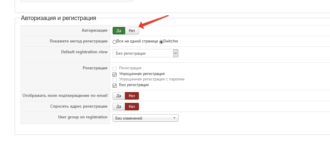

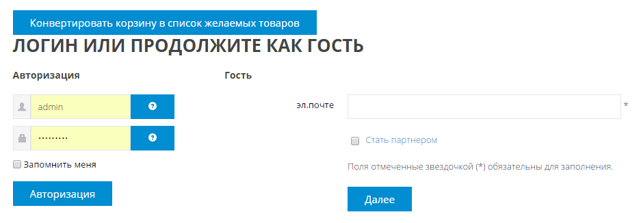

1. Если процесс покупки осуществляется без регистрации (Гость) - как ввести поле E-mail для пересылки счета?
По умолчанию все равно требуется емейл. Не вижу проблемы. Если вы выбрали режим "без регистрации" у вас все равно спросят емейл.

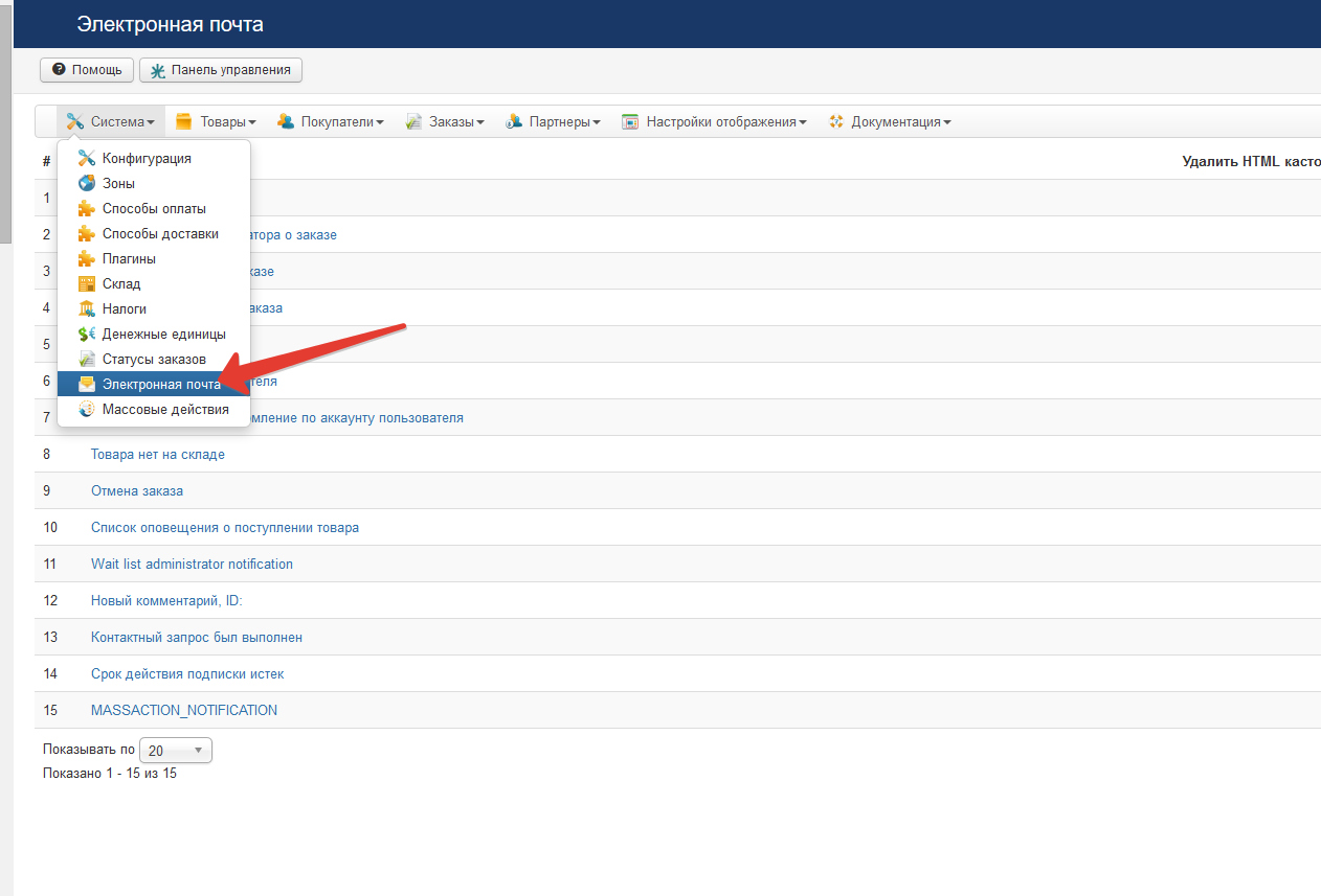

10 years 9 months ago #222502

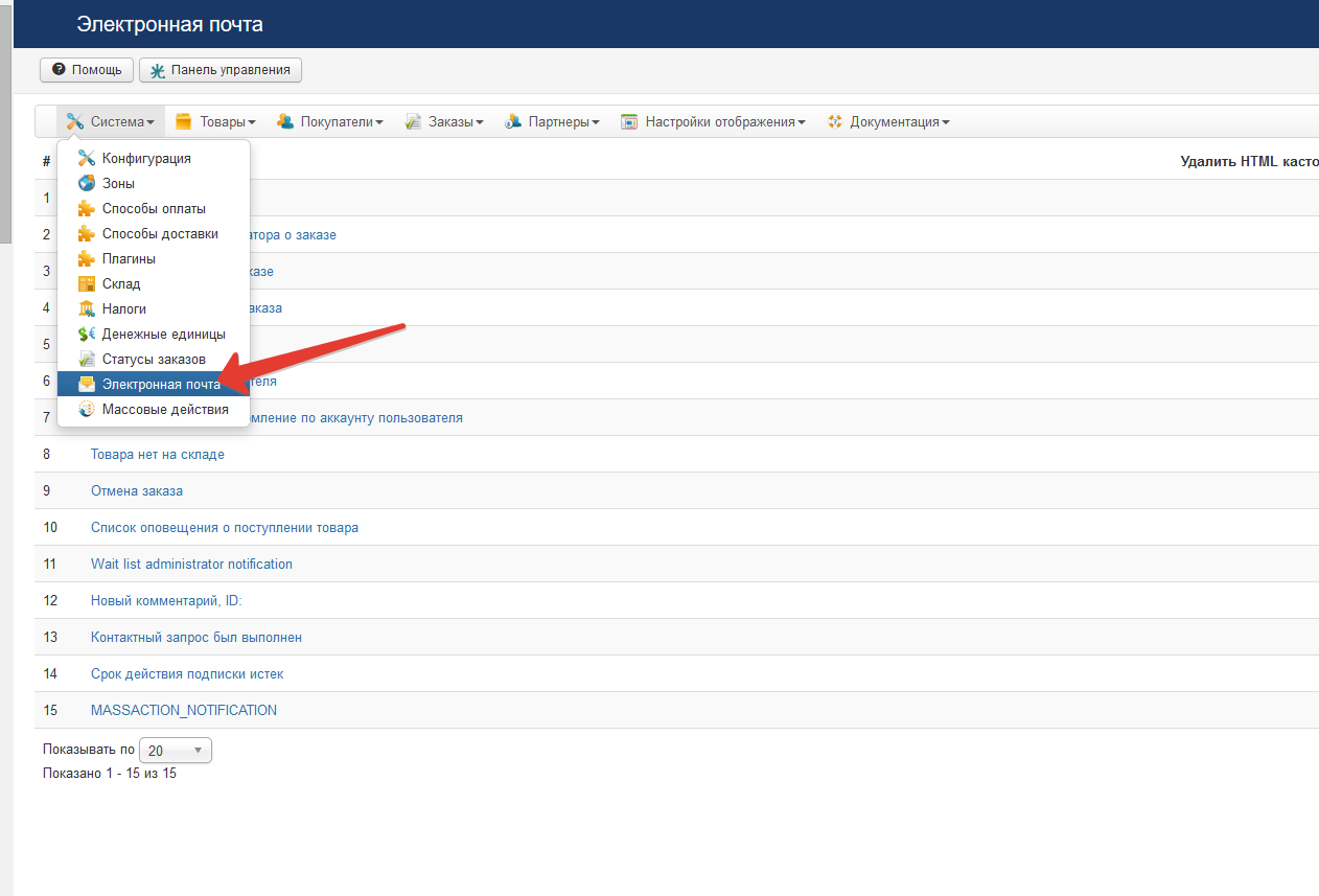

3. Никак не могу найти шаблоны писем для правки, которые приходят при регистрации и оформлении заказа.
Заранее извиняюсь, если решения простые - ну не смог найти(
Я здесь добровольно!

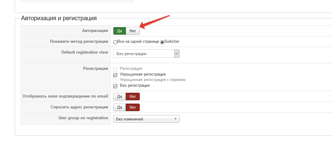

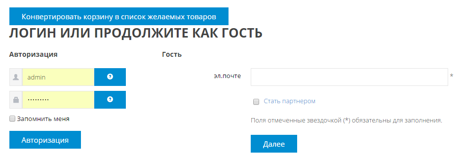

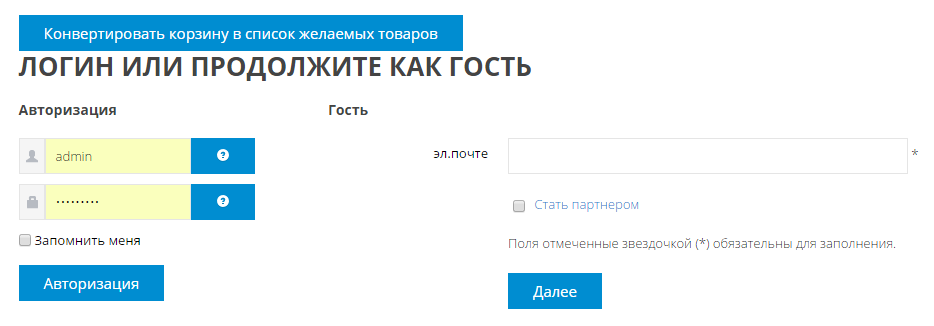

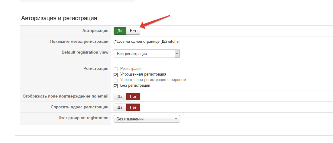

  • Posts: 26
10 years 9 months ago #222603

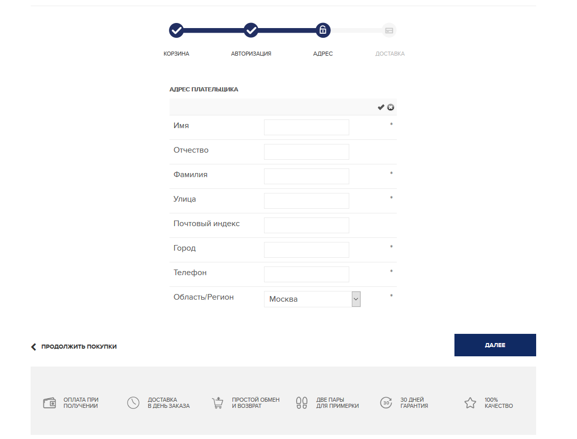

Согласен - мыло нужно для отправки письма и заказа. Другой вопрос - как убрать форму регистрации? Ее же тут не должно быть по умолчанию

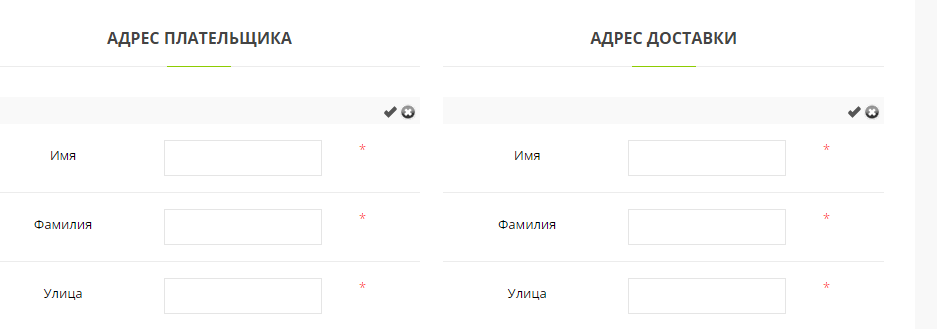

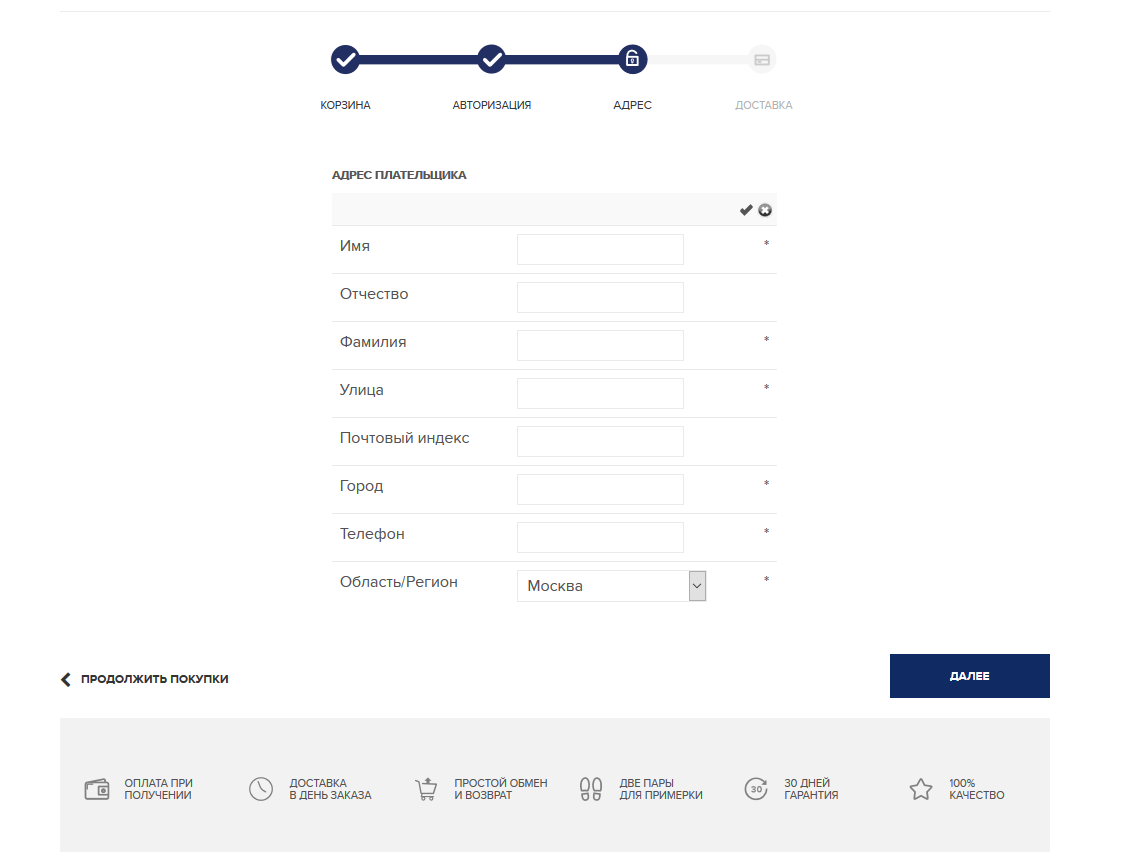

  • Posts: 26
10 years 9 months ago #222605

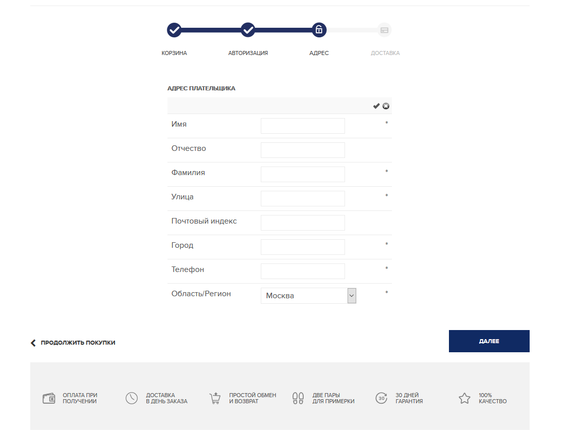

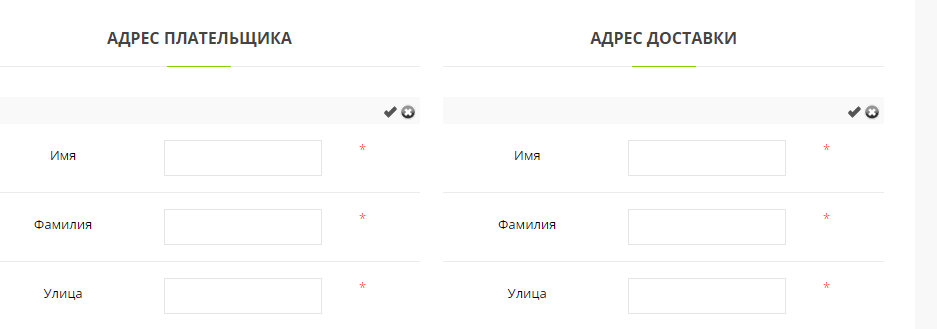

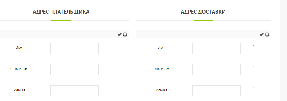

+ еще вопрос - после ввода почты появляется адрес доставки - адрес плательщика и адрес доставки - как можно убрать один, оставив только адрес доставки?
  • Posts: 2293
  • Thank you received: 315
10 years 9 months ago #222611

  • Posts: 2293
10 years 9 months ago #222613
в результате у вас получится что-то типа такого:
и вы сможете с помощью css скрыть правую часть, назвав левую как "адрес доставки"
.hikashop_checkout_address_right_part{width:45%; display: none}
в итоге у меня получилось так:
Last edit: 10 years 9 months ago by progreccor.

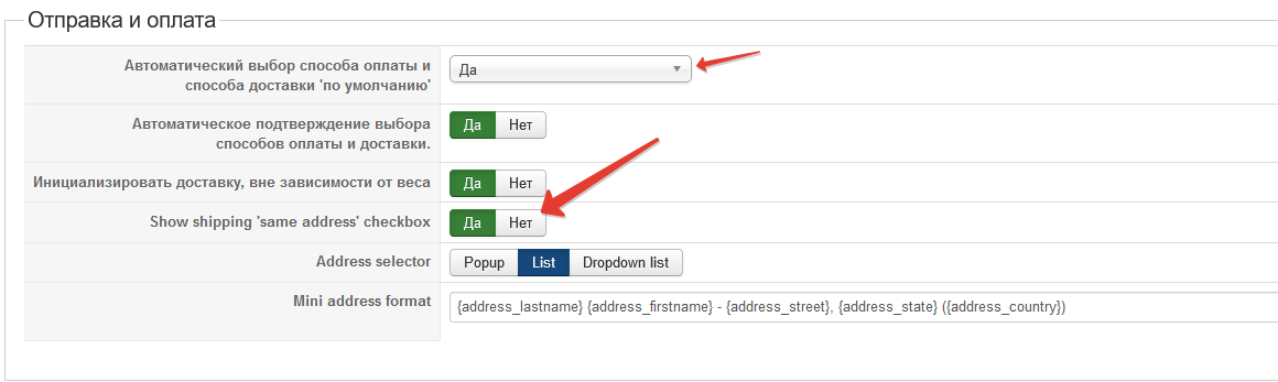

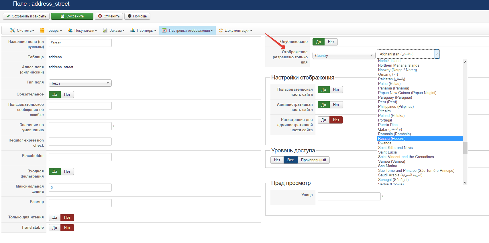

  • Posts: 2293
10 years 9 months ago #222627

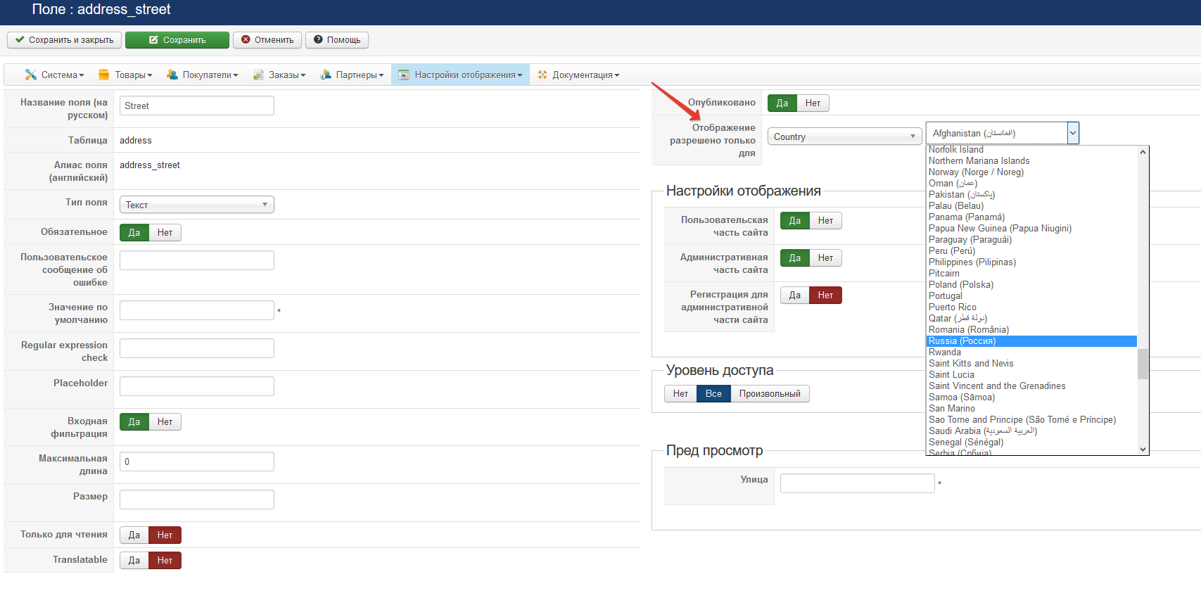

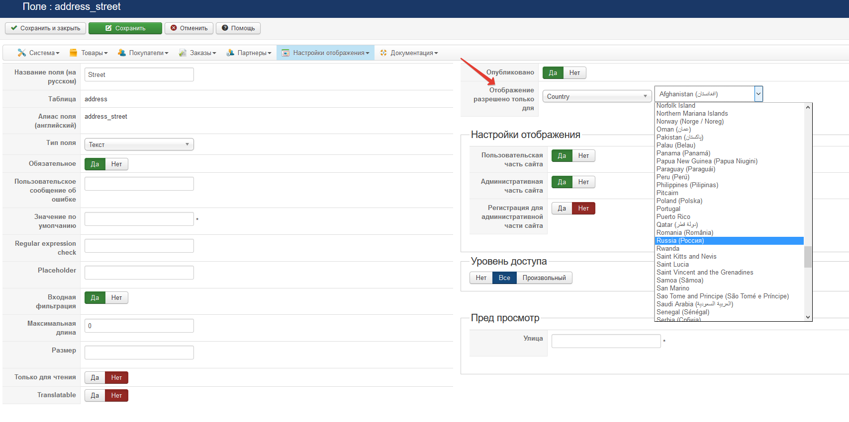

2. Каким образом можно сделать вывод полей доставки в зависимости от способа (типа) доставки? Например внутри страны - 1 набор полей для заполнения, а за пределы страны - 2 набор полей.
Может быть так?

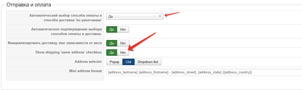

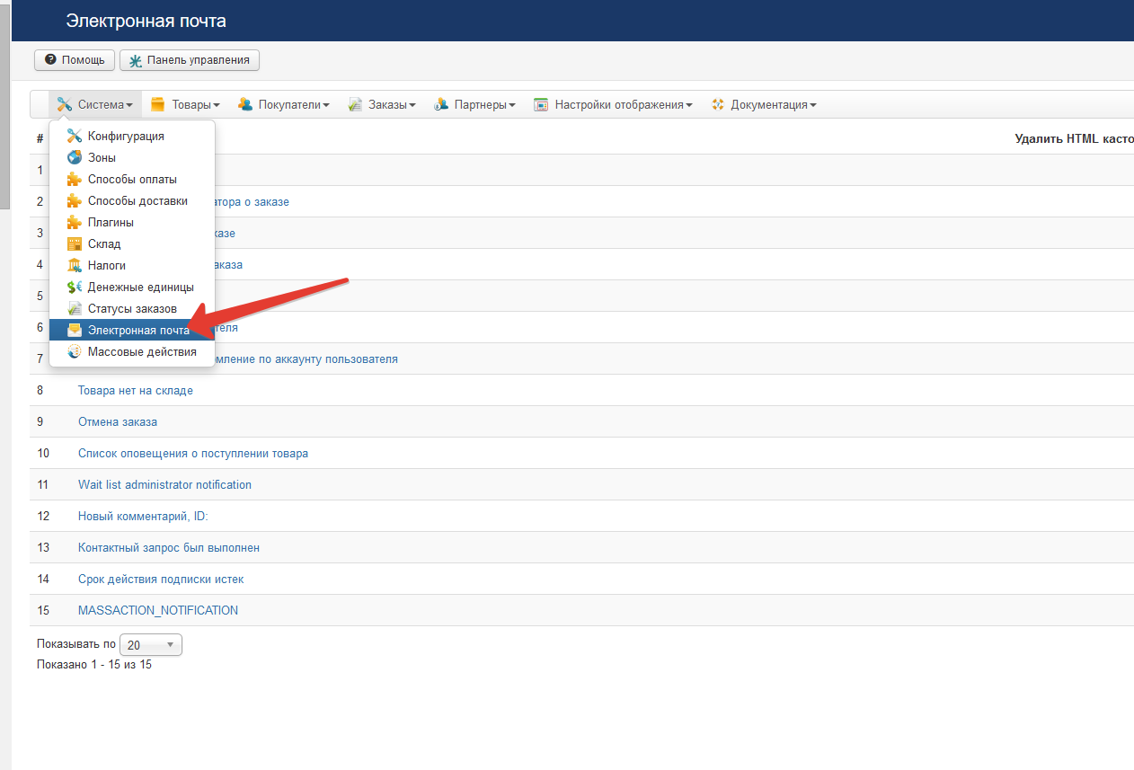

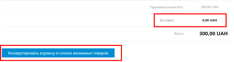

10 years 9 months ago #222768
Залил бизнес (не квикстарт) - появились и шаблоны почты... Спасибо за совет - лучше ковырять не квикстарт)
Есть пару вопросов - прошу совета в решении - или я слепой или не там ищу))

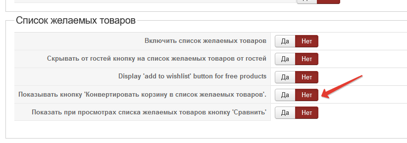

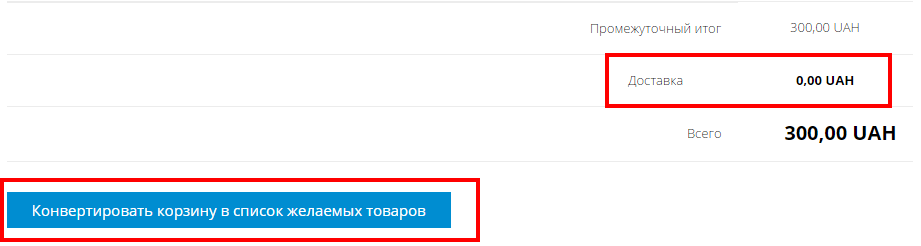

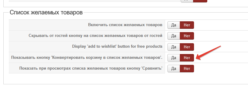

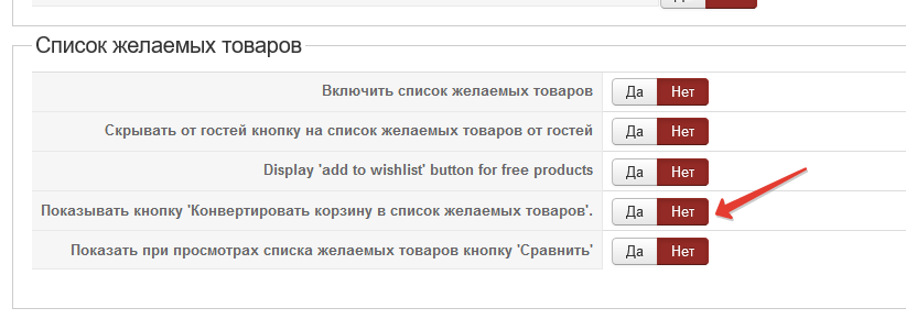

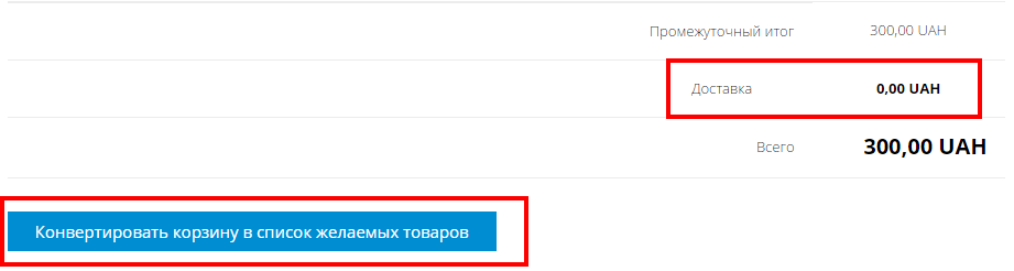

1. Как убрать "Конвертировать корзину в Wishlist"? Не могу найти класс для отключения вывода - может решение гораздо проще и лежит на поверхности?

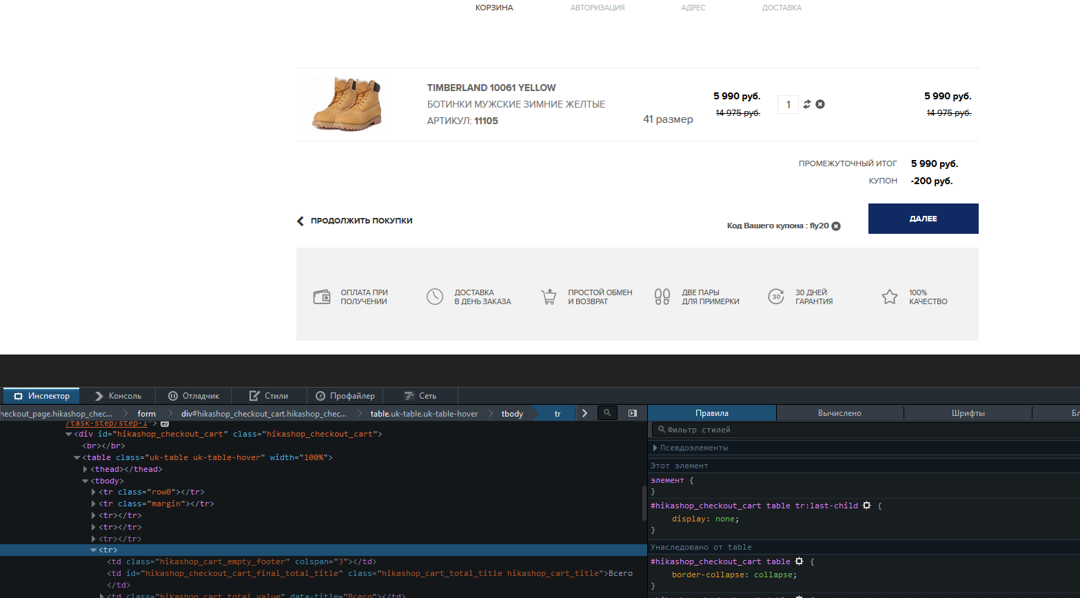

2. Как убрать из корзины строку доставка .....? Она оговаривается отдельно и мне не нужно видеть 0.00...

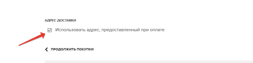

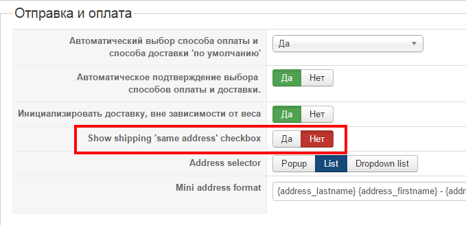

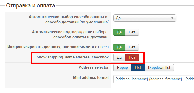

3. По выводу адреса доставки - нашел код - поправил, но.... все равно выводится два адреса.. и нет сообщения "использовать адрес указанный при оплате"...

10 years 9 months ago #222779
freeman78 wrote: 1. Как убрать "Конвертировать корзину в Wishlist"? Не могу найти класс для отключения вывода - может решение гораздо проще и лежит на поверхности?
какие проблемы?

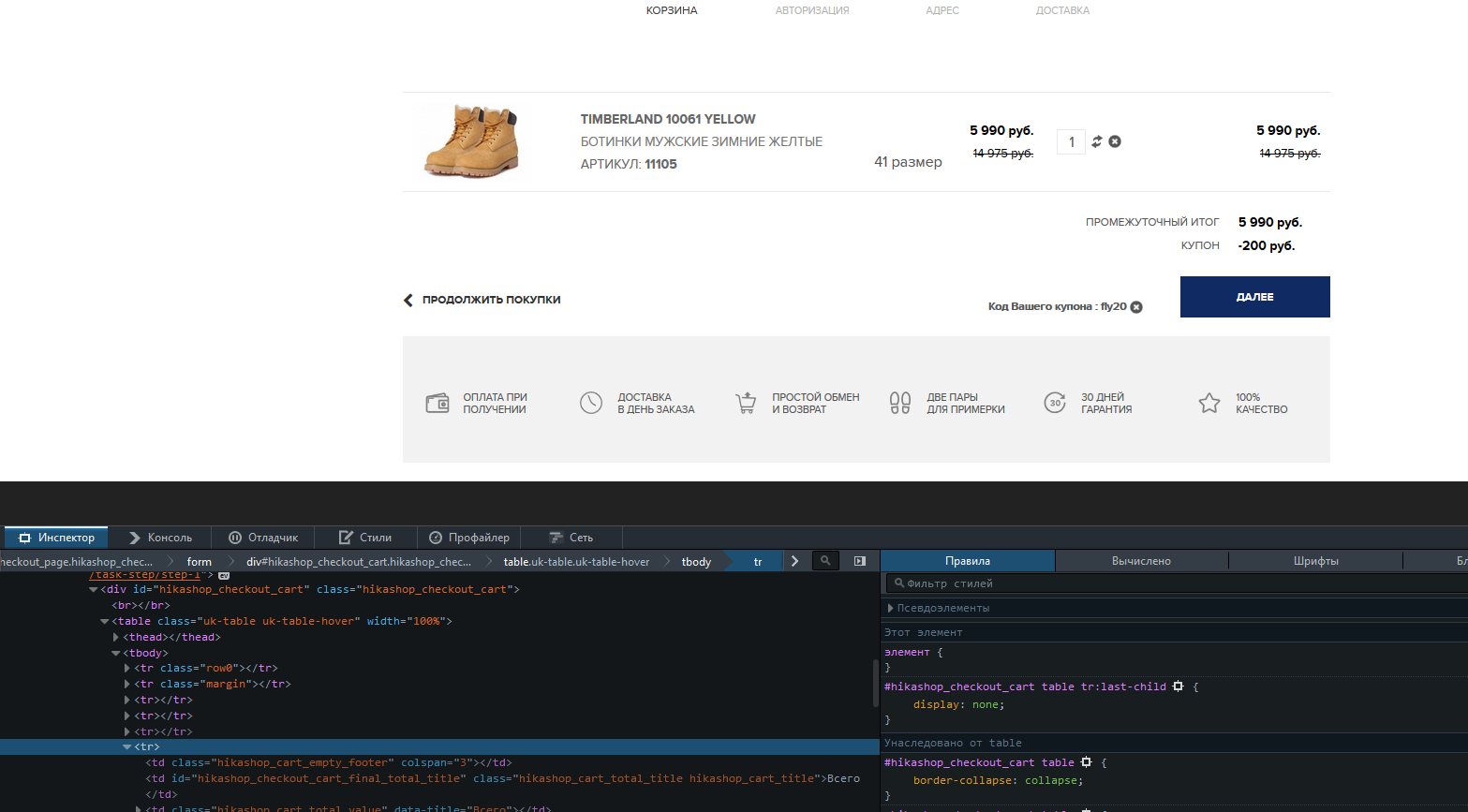

  • Posts: 2293

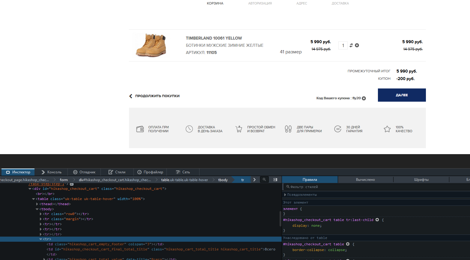

10 years 9 months ago #222782
Ну ок, давайте проведем мастер-класс по использованию CSS...
Итак. Мы имеем таблицу с ценой доставки
давайте посмотрим что нам нужно сделать?
Убрать предпоследний ряд <tr> из таблицы.
Сама таблица не имеет каких-то уникальных классов, поэтому поднимемся выше и увидим что таблица заключена в <div> с ID #hikashop_checkout_cart
Ну что же давайте пропишем вот такой класс:
#hikashop_checkout_cart table tr:nth-last-child(2){
    display: none;
и все...
Доставка исчезла!

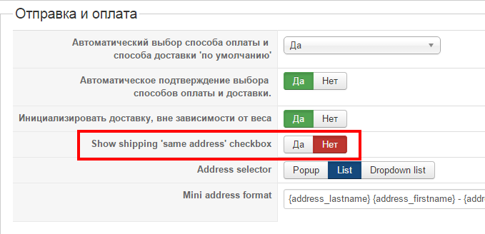

  • Posts: 2293
10 years 9 months ago #222783

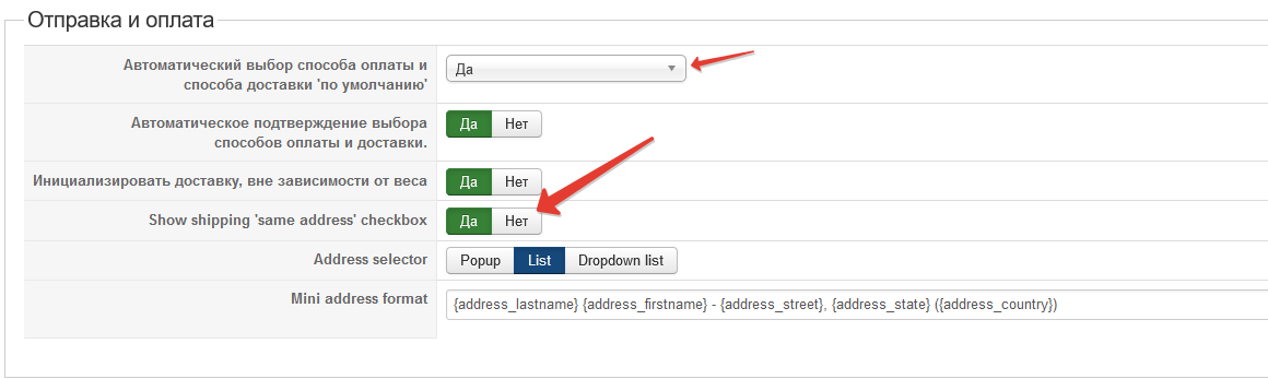

ну так вы же его выключили. У вас там стоит "нет"
