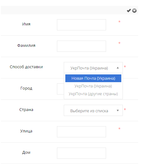

Есть вопрос:
Пытаюсь разобраться в работе доп. полей.
Пытаюсь применить определенный сценарий для их отображения:
- При выборе Способа доставки Новая Почта (Украина) должны выводиться поля для ГОРОД и ОТДЕЛЕНИЕ.
- При выборе прочих - УкрПочта (Украина) и УкрПочта(другие страны) - ГОРОД, ОБЛАСТЬ, УЛИЦА ит.д.
НО! при оформлении выводится все сразу(
Что может быть не так? Или я не так понимаю работу доп полей?

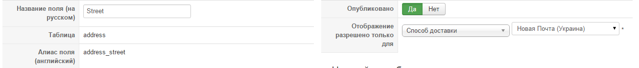

  • Posts: 26
10 years 8 months ago #224574
нет- не помогает. Специально привязал вывод улицы и дома ( для проверки) на вывод определенного типа доставки...

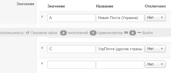

У меня стоит такое условие:
УЛИЦА - Отображение для СПОСОБ ДОСТАВКИ - УкрПочта (другие страны)... и... усе(

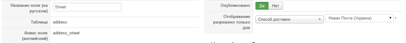

  • Posts: 382
  • Thank you received: 77
10 years 7 months ago #225217

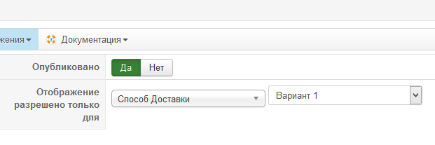

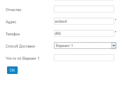

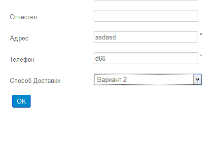

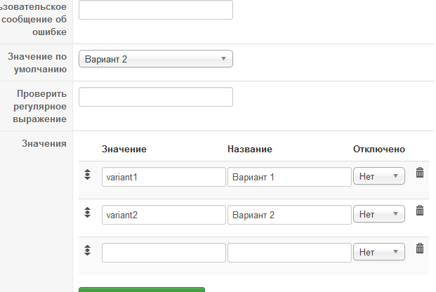

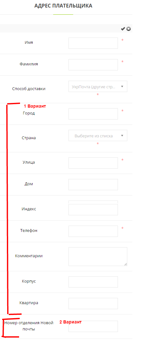

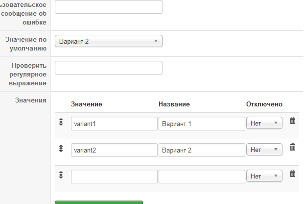

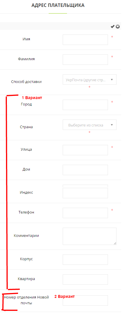

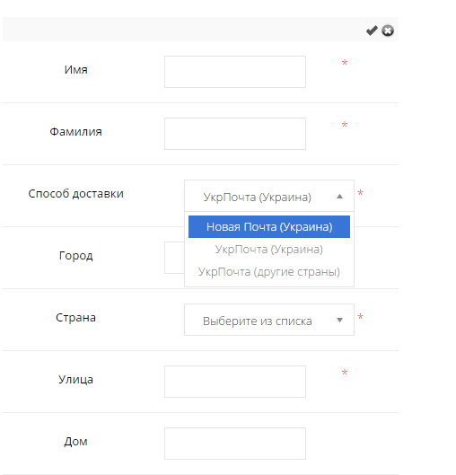

У меня работает. Я вроде подробно описала.
На последних двух картинках - это как на сайте меняется отображение, если выбрать разные варианты.
А первые - это как в админке настраиваются эти поля.
Ещё раз повторю - проверка почему-то начинает работать только после выбора в dropbox.
Т. е. для значения, которое стоит по умолчанию, и показывается сразу, не работает отображение поля, хотя в условиях этого поля и стоит - отображать только для этоо значения.
Оно показывается только при смене варианта - на другой, потом обратно.
Можно примерно так сделать: задать как вариант по умолчанию "Выберите способ отправки", а дальше добавить ваши способы отправки, для которых доп. поля уже точно будут показываться.
И проверку можно добавить, что пользователь точно выбрал какой-то способ, а не оставил вариант по умолчанию.

10 years 7 months ago #225272
Скриншоты настроек вашего поля выложите сюда.
