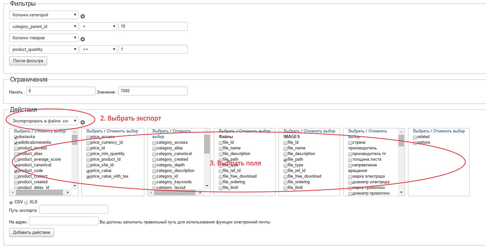

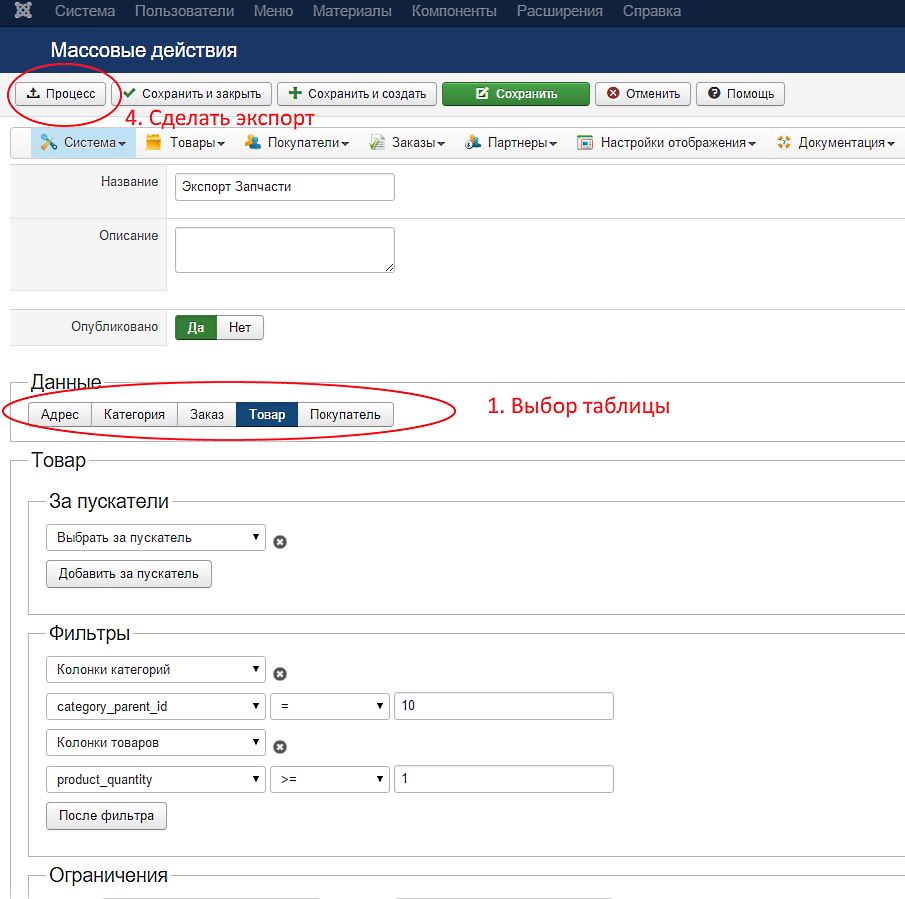

Пошагово не могу, много писанины, а на картинках , пожалуйста:

Сделал импорт одной колонки, но они привязаны к продуктам
Попробовал убрать значение продукт_ид и добавить одно значение - не получается, т.к. он не находит ни товар ни значение в этом поле
цель создать новые значения, а тут я пока нашел только как заменить, либо добавить существующие

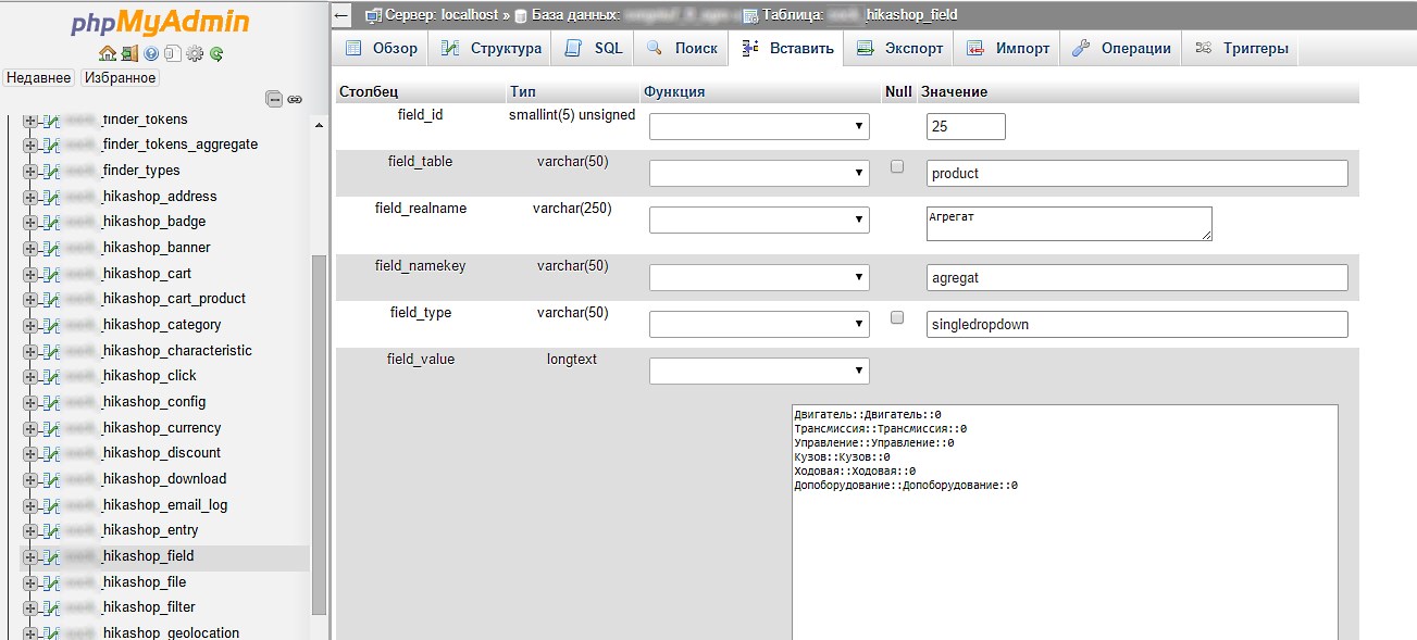

Свойства вашего поля не позволяют напрямую создавать новые значения из файла импорта, поэтому лучше будет их вставить непосредственно в таблицу hikashop_field в PHPMyadmin.
Удачи!
  • Posts: 77
10 years 6 months ago #228082
Ура спасибо !!!! Очень помогли, теперь я их могу создавать.
