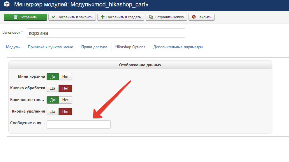

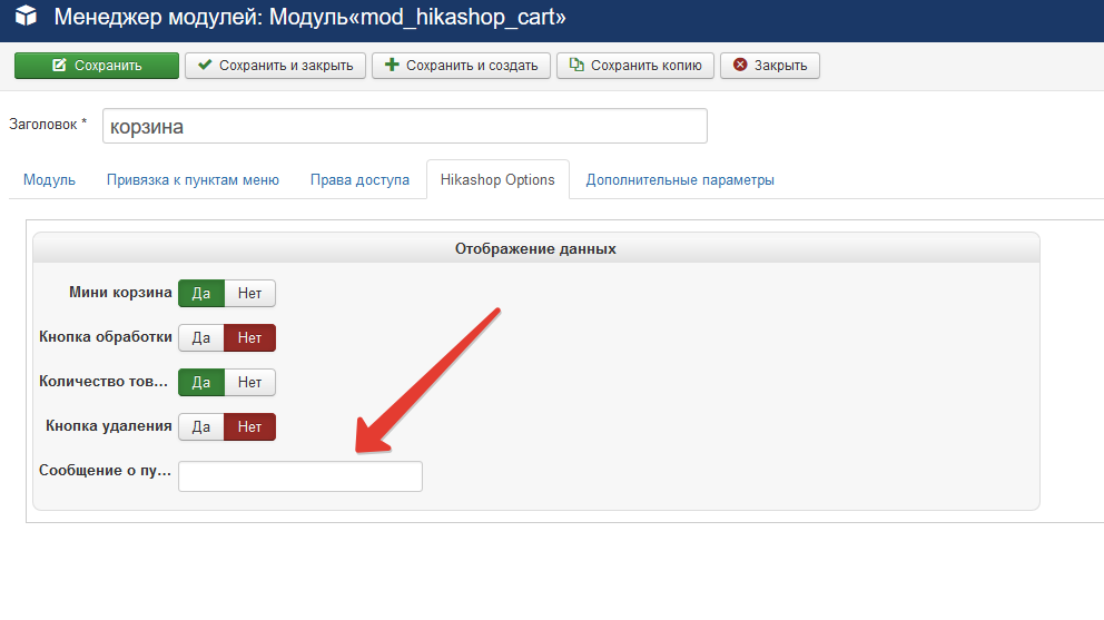

10 years 6 months ago #228922
В настройках самого модуля.

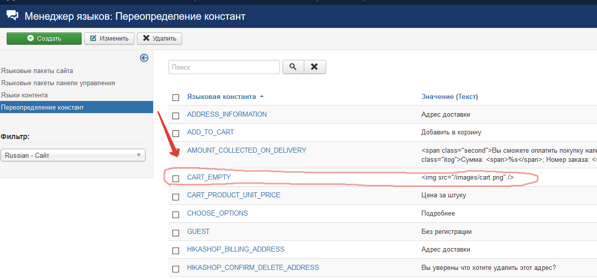

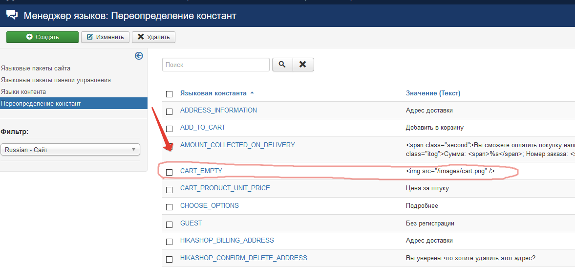

о каком способе вы говорите? вам предложили два варианта.
Если говорить о том варианте который предложила Alimka, то вот так:
Я здесь добровольно!

  • Posts: 382
  • Thank you received: 77
10 years 6 months ago #229270
В настройках модуля это поле точно должно быть. Вкладка Hikashop Options.

  • Posts: 2293
  • Thank you received: 315
10 years 6 months ago #229293
ну эта настройка есть в модуле самой корзины - я же скриншот приложил.
Да и алмика вам ответила верно.
вот переопределение если хочется:
оба способа работают железно, если только вы не воспользовались опять каким-то квик стартом, в котором все переопределено...
