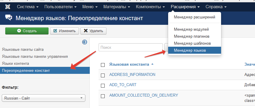

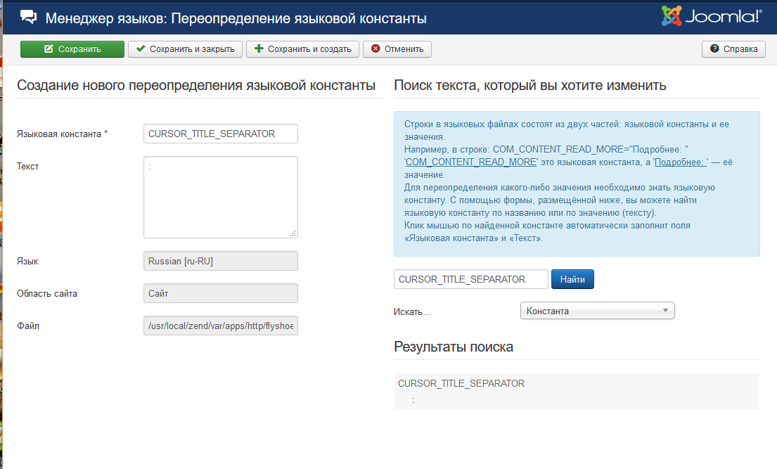

на самом деле все проще.
Если вас не устраивает CURSOR_TITLE_SEPARATOR, то зайдите в переопределения языковых констант и просто уберите это:
вместо двоеточия поставьте пустое значение (сотрите там все)
