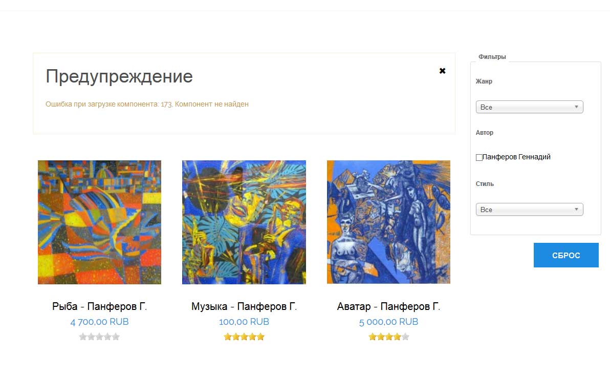

-- Joomla version -- : 3.4.8
-- PHP version -- : 5.4.45
-- Browser(s) name and version -- : все
-- Error-message(debug-mod must be tuned on) -- : Ошибка при загрузке компонента: 173, Компонент не найден
Добрый день!
Установила модуль фильтров. Теперь при переходе на список товаров, которые планируется фильтровать и в самих товарах (т.к. там модуль фильтров почему-то тоже присутствует) выводится предупреждение: Ошибка при загрузке компонента: 173, Компонент не найден. 173- это ID пункта меню, к которому привязан этот список товаров. Причем, когда авторизуешься на сайте, эта ошибка пропадает

10 years 6 months ago #230774
Возможно в пункте меню установлен доступ не Public, а Registred?

  • Posts: 32
10 years 6 months ago #230789
У обычного юзера тоже предупреждение, arenda.effingroup.ru/gallery/gallery (см. вкладку галерея или лоты)

10 years 6 months ago #230799
Вот посмотрите здесь. Кажется, это ваша проблема.
http://www.hikashop.com/support/forum/install-update/881495-warning-shows-up-after-2-6-1-upgraded.html#226422
The following user(s) said Thank You: ShNatochka
  • Posts: 32
10 years 6 months ago #230838
almika wrote: Вот посмотрите здесь. Кажется, это ваша проблема.
Да, спасибо, это та самая проблема. Теепрь все ок :) премного благодарна
