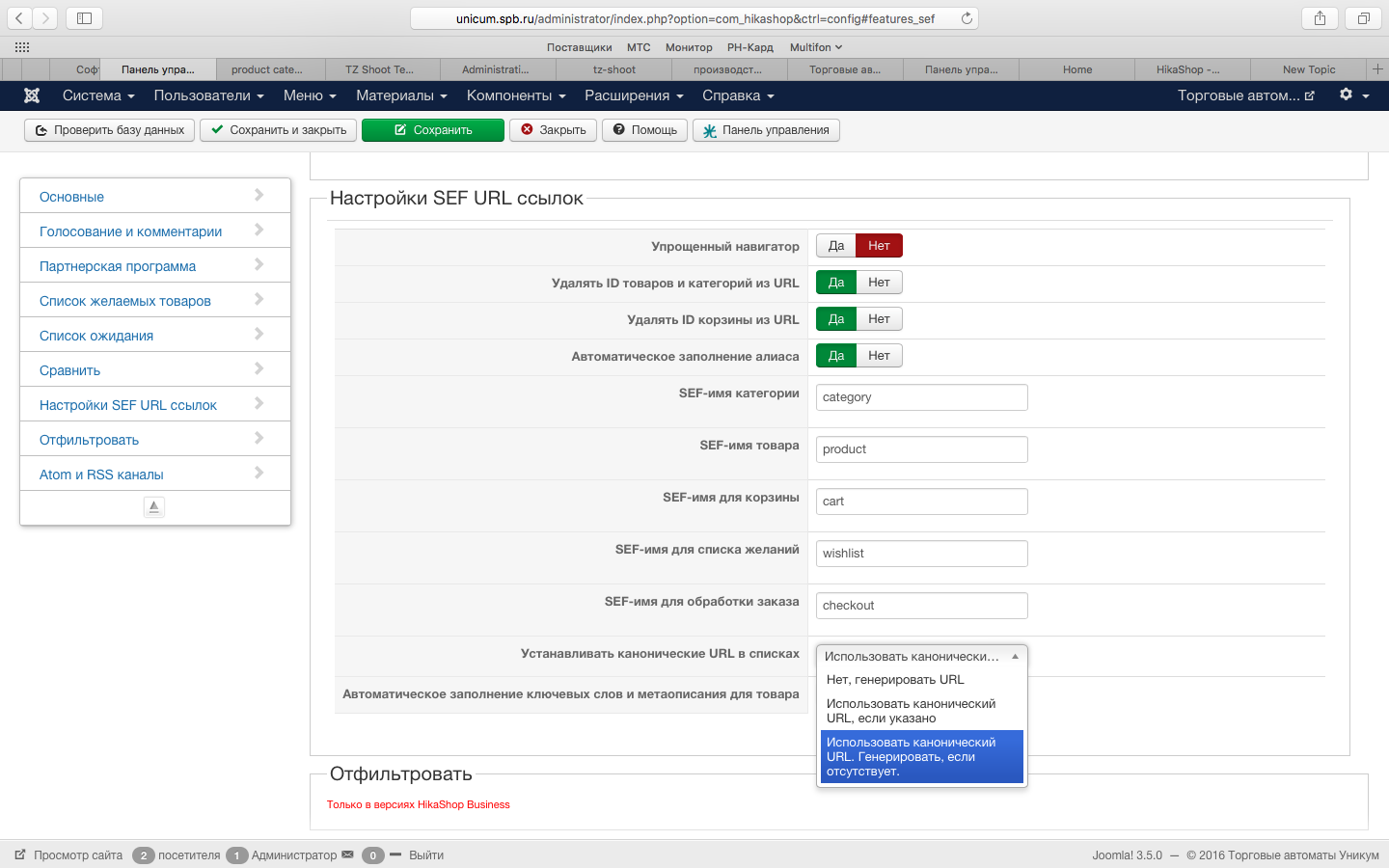

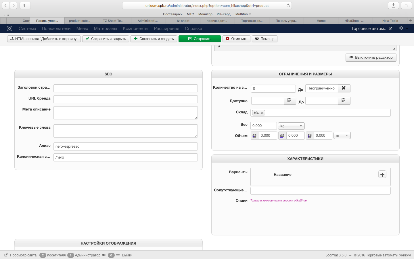

Только осваиваю Хику и не могу понять, как правильно включить канонические ссылки для групп и товара. Вроде всё прописываю, при генерации меню и ссылок на товар они подставляются. Но при клике на них открывается главная страница без ошибок.
Т.е. по ссылке вида site.ru/canonical открывается страница site.ru/index.html
Как правильно настраивается данный пункт? И вообще он работает? Пробовал на разных серваках, как с нуля, так и на преднастроенном.

Канонические ссылки тесно связаны с меню.
Для категорий:
Например, создаете меню category, а у вас такое SEF-имя происано в настройках, тип пункта меню - список категорий Hikashop главной категории.
Если вы оставили пустым поле канонической ссылки, то при ваших настройках, при открытии сайта по /category откроются все категории, и для вашей категории будет прописана каноническая ссылка /category/nero-espresso.
Для того, чтобы ваша категория была доступна по /nero должен быть соответствующий пункт меню и алиас. Если такого меню нет, происходит то, что у вас сейчас.
Для товаров:
Предположим, у вас есть товар Товар 1 с алиасом tovar1, который принадлежит категории nero-espresso.
При ваших установках откройте на сайте /category, потом выберите вашу категорию nero-espresso по ссылке /category/nero-espresso. И в вашем товаре появится каноническая ссылка /category/nero-espresso/tovar1 (если в конфиге выставлено удалять идентификатор товаров и категорий из url, как сейчас у вас).
Если же у вас есть меню product как список всех товаров главной категории, и вы пройдете вначале по этому пункту, то каноническая ссылка будет совсем другой.

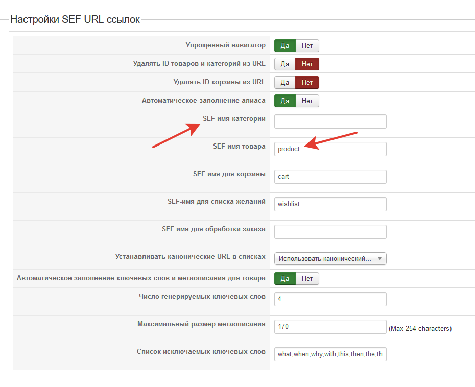

Если вы просто хотите чтобы какой-то товар у вас получил адрес www.site.ru/nero , то вам придется привязать вывод всех товаров хика к главному меню. Тогда все будет нормально. Но в любом случае какой-то пункт меню должен быть настроен на вывод товаров.
Ну и еще придется убрать либо убрать product в настройках, либо category:
Я здесь добровольно!
