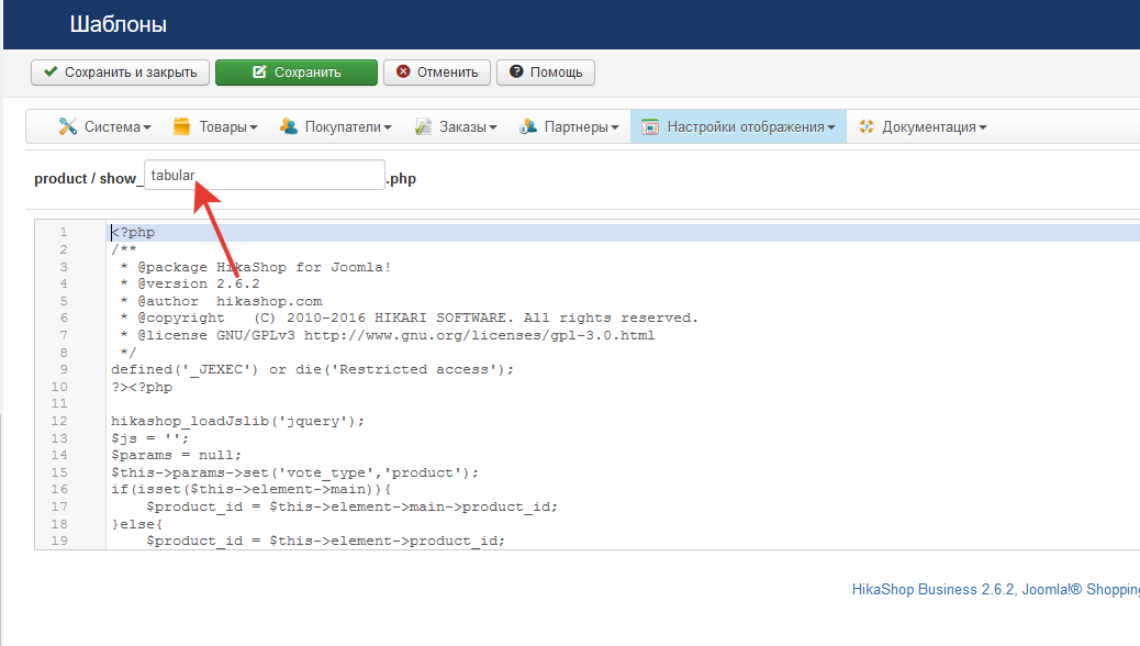

  • Posts: 2293
  • Thank you received: 315
10 years 4 months ago #236303

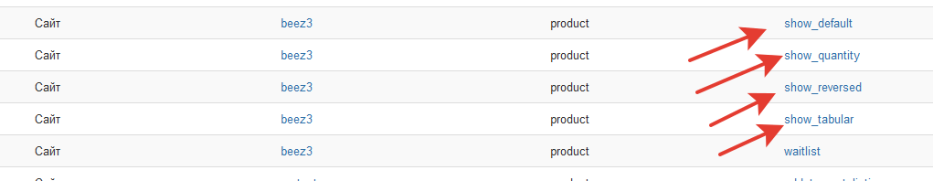

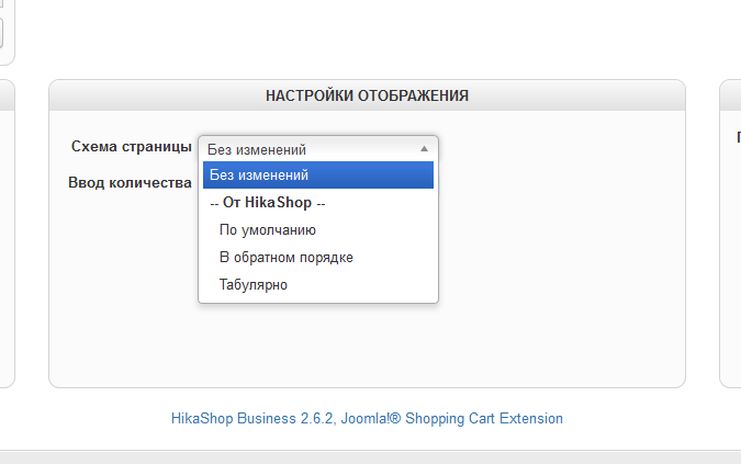

в товаре шаблон вывода меняется здесь:
сами шаблоны вот:

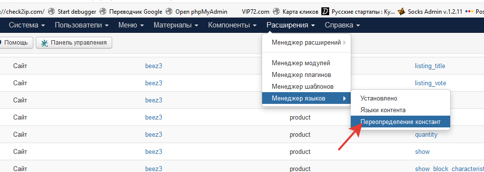

  • Posts: 2293
10 years 4 months ago #236304

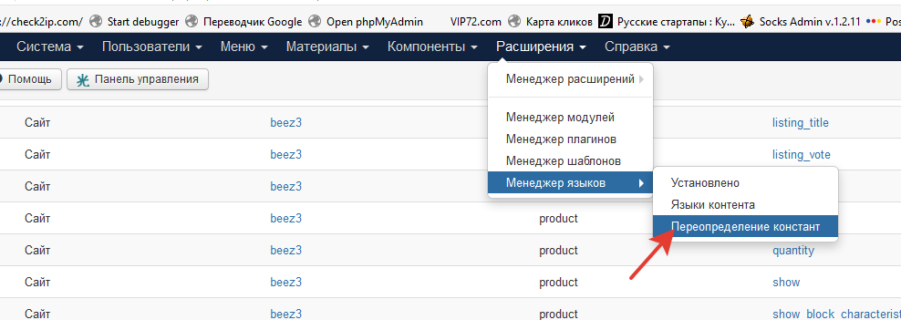

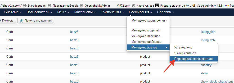

я бы на вашем месте вообще переопределил константу на пустое значение и сам текст прописал жестко в шаблоне.
Переопределение констант в джумле вот тут:
Я здесь добровольно!
  • Posts: 2293
10 years 4 months ago #236308

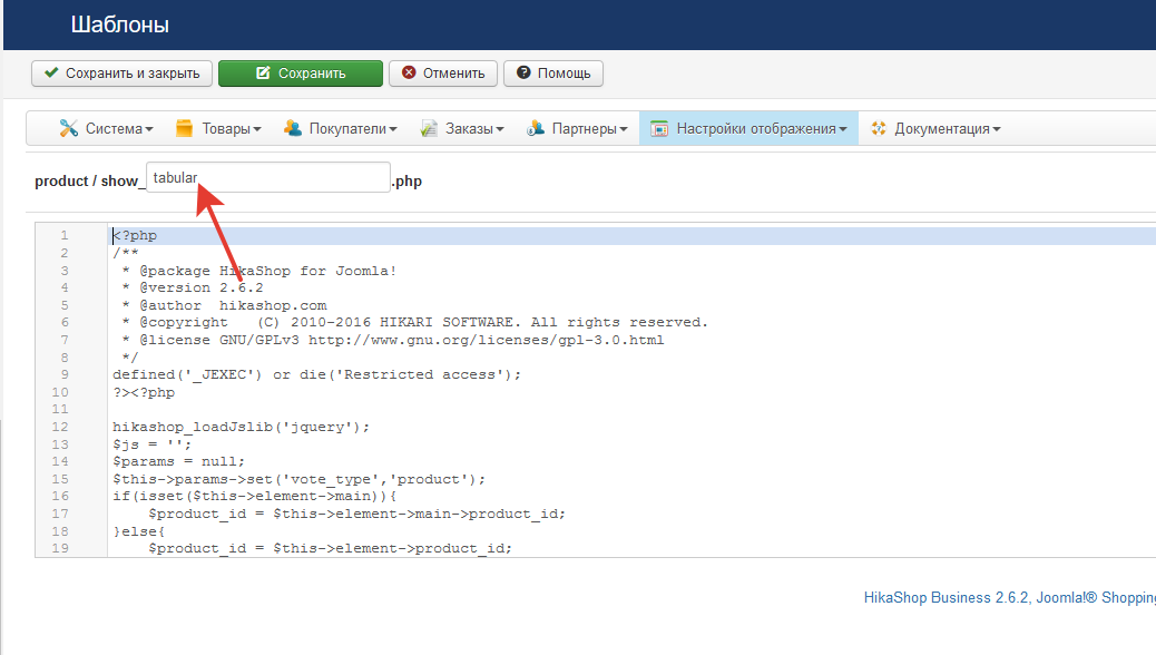

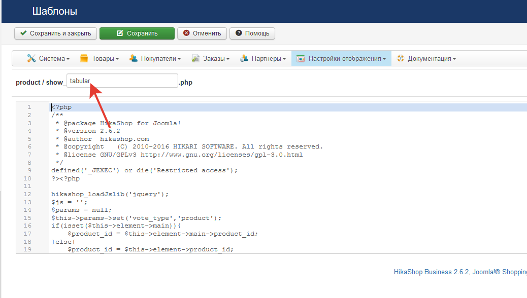

при редактировании шаблона можно создать свой.
Надо просто поставить свое имя. (латинскими буквами)
