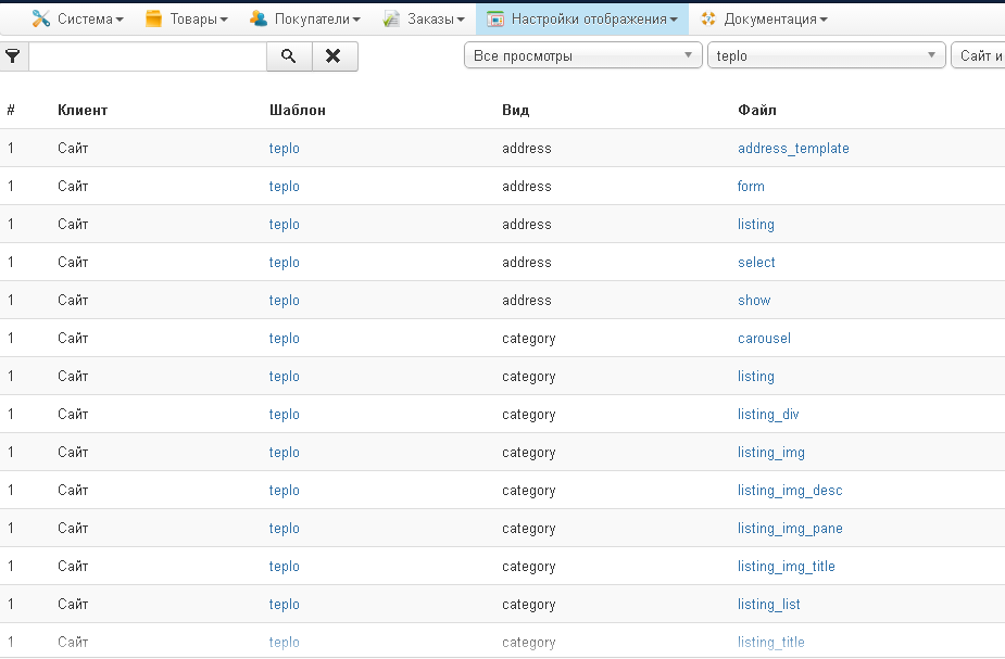

Что значит создать переопределение?
Это в Настройках отображения отредактировать нужный файл?
  • Posts: 382
  • Thank you received: 77
10 years 5 months ago #236026
Да, верно.

В общем сделал как вы сказали. Поменял местами, сперва все было без изменений. А потом снова эта ошибка появляться стала.
То есть по сути я ничего не правил, кроме одного файла listing.
И даже после отмены всех изменений ошибка остается.

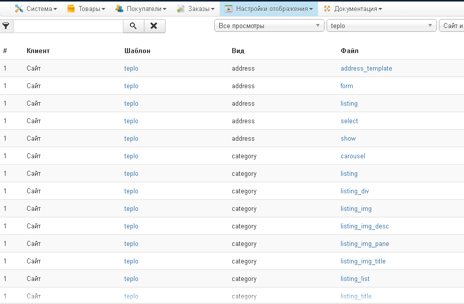

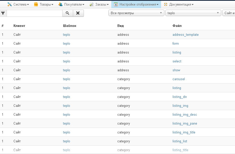

а переопределения имеются?
Я здесь добровольно!
  • Posts: 14
10 years 5 months ago #236030
Ну судят по тому что значок Корзины появлялся рядом с файлом который я правил, то ДА имеются.
В общем я похоже ошибся, даже действия описанные www.hikashop.com/forum/11-russian/883739.html#236024 не помогли.
Я просто вместо Categories listing, стал выбирать Products listing, поэтому и решил что все заработало.
Изменения вообще никакие не производил. Ради интереса на тестовом хостинге на чистой джумале это же попробую...

нажимаем на значок корзинки и убираем переопределения.
Смотрим что показывает.
ошибка этого рода может появиться только из за двух причин:
1. некорректные переопределения (например от старых версий хика)
2. неверные значения в базе. Возможно неправильно задано название.
