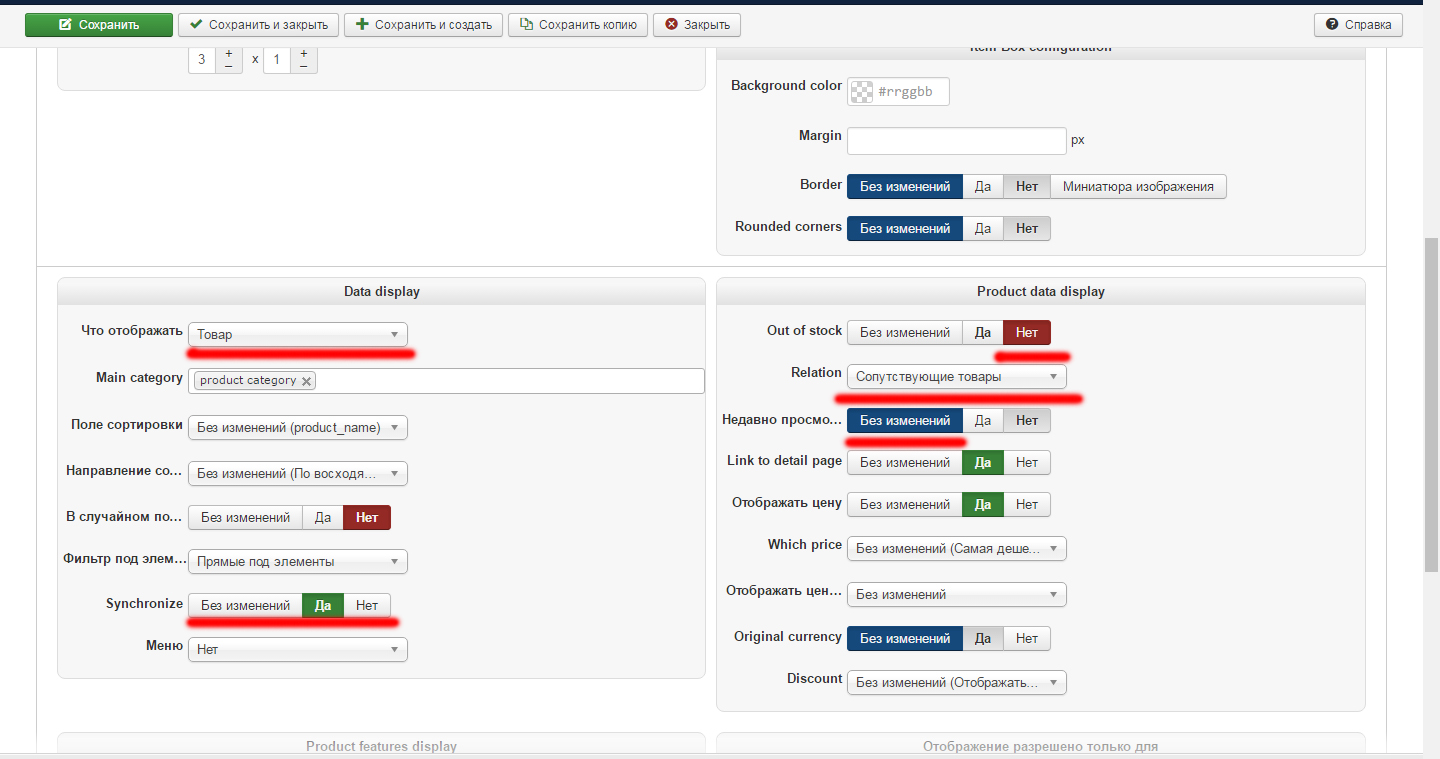

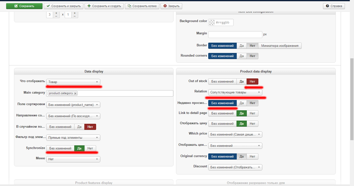

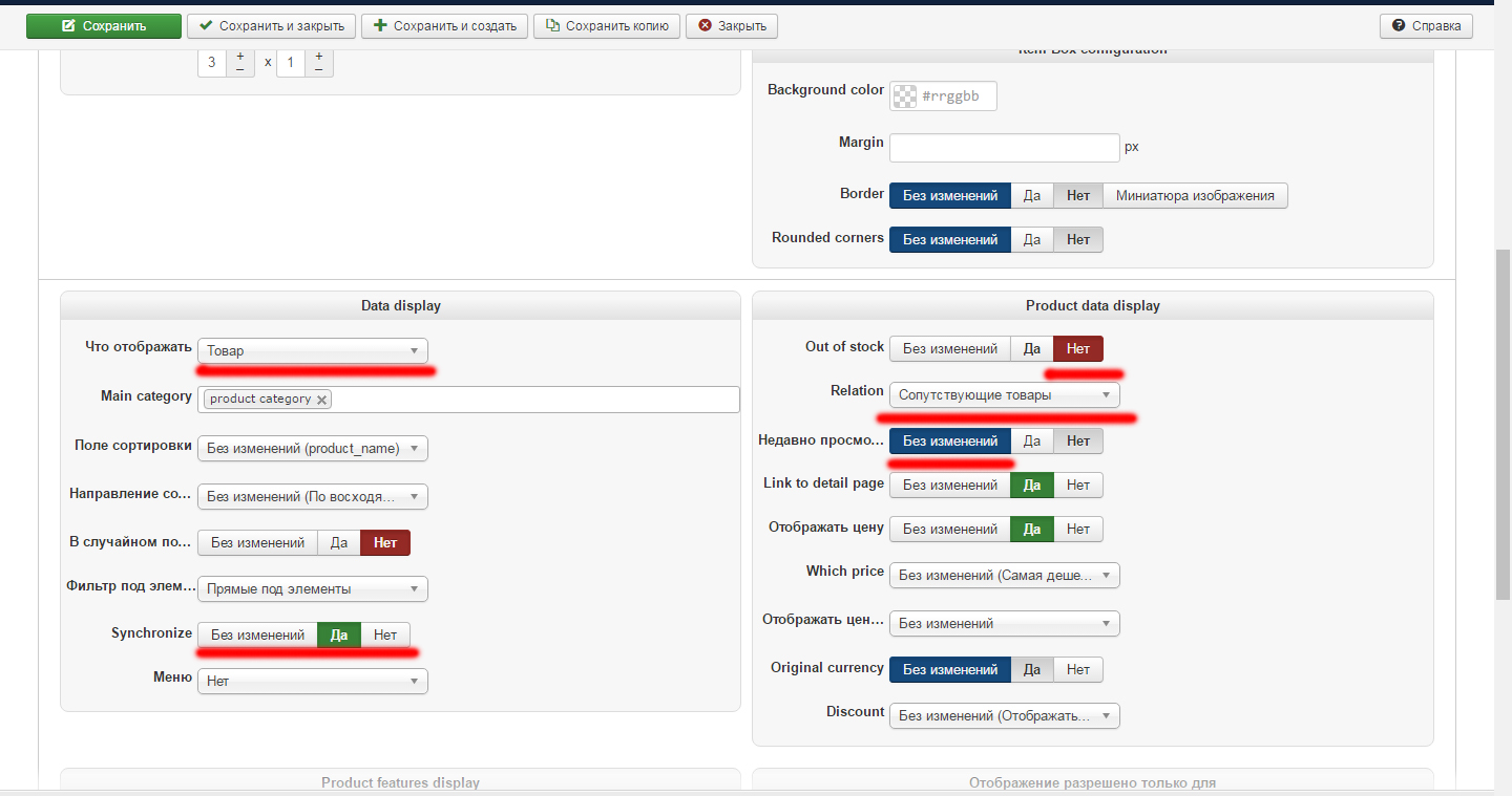

Все верно! Обновление вроде как помогло, но есть одно но (!) в настройках модуля вывода сопутствующих товаров, нужно указать @Синхронизацию@, "сопутствующие товары", отключить недавно просмотренные, отображение товара выбрать. Тогда должны выводиться именно сопутствующие товары в hikashop. все на прикрепленном файле обозначено
Всем удачной разработки!
