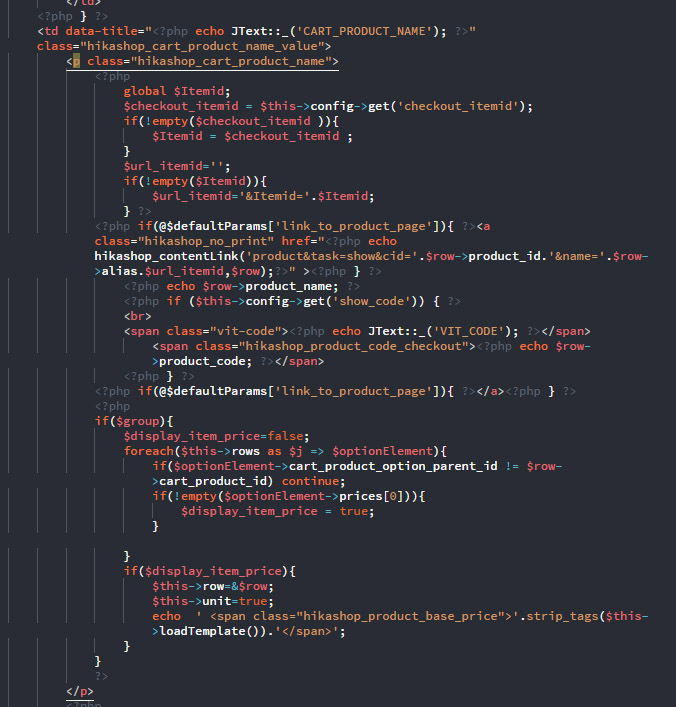

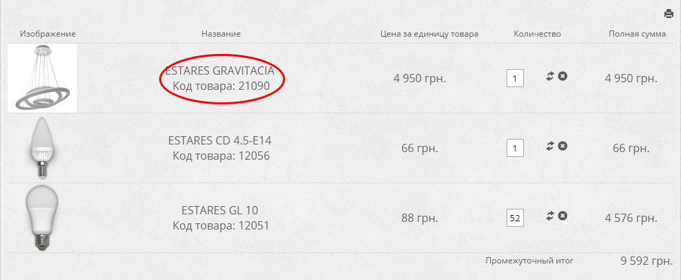

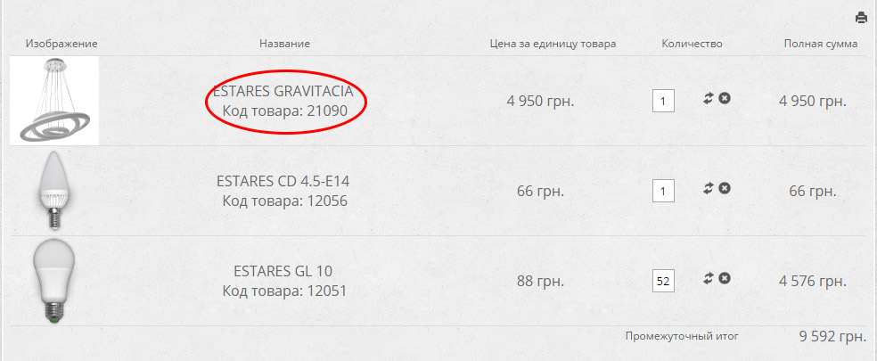

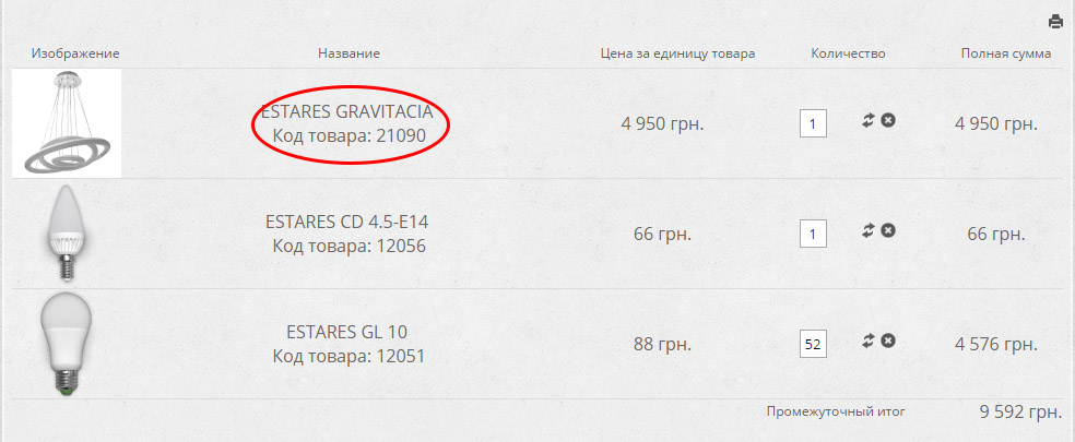

Всем доброго времени суток!
После добавления товара в корзину раньше можно было вернутся на товар нажав на названиетовара в корзине, но после моих "абгрейдов" ссылки на товары пропали, отображается просто текст с названием товара.
Как сделать ссылочки?

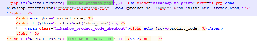

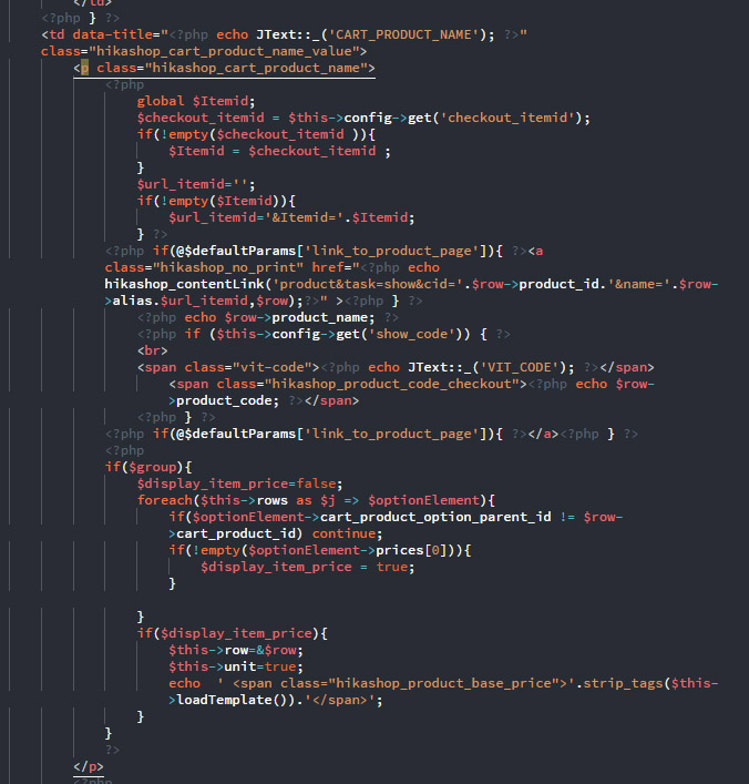

Добрый день!
Кажется мне, что у вас отключен этот параметр в конфиге, поскольку никаких ошибок в коде я не вижу.
Вот здесь видно, что если значение параметра 'link_to_product_page' истинно, то наименование товара обрамляется тегами <a></a>, а иначе выводится как текст.
Hikashop -> Конфигурация -> Настройки отображения -> Параметры по умолчанию для вновь создаваемых товаров:
Ссылка на страницу товара: Да <- так должно быть.
Удачи
