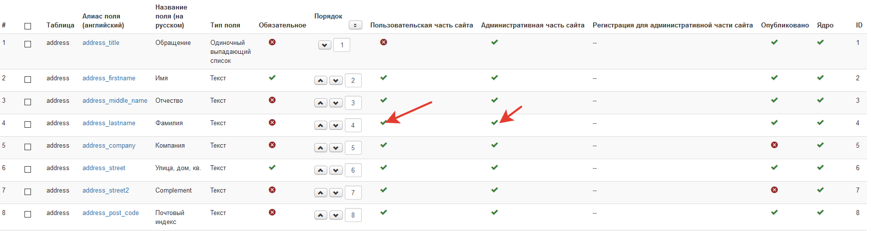

Скриншот настроек доп полей

  • Posts: 101
10 years 1 month ago #247707
  • Posts: 2293
  • Thank you received: 315
10 years 1 month ago #247708
в этой части у вас что стоит?
Я здесь добровольно!
  • Posts: 101
10 years 1 month ago #247712
два прочерка, их нет этих настроек для полей типа "продукт"," элемент" и "запись", есть только для "адреса" и прочих
prntscr.com/c6huu1
Last edit: 10 years 1 month ago by permsk.
  • Posts: 2293
10 years 1 month ago #247713
ну фиг знает, должно работать

  • Posts: 382
  • Thank you received: 77
10 years 1 month ago #247726

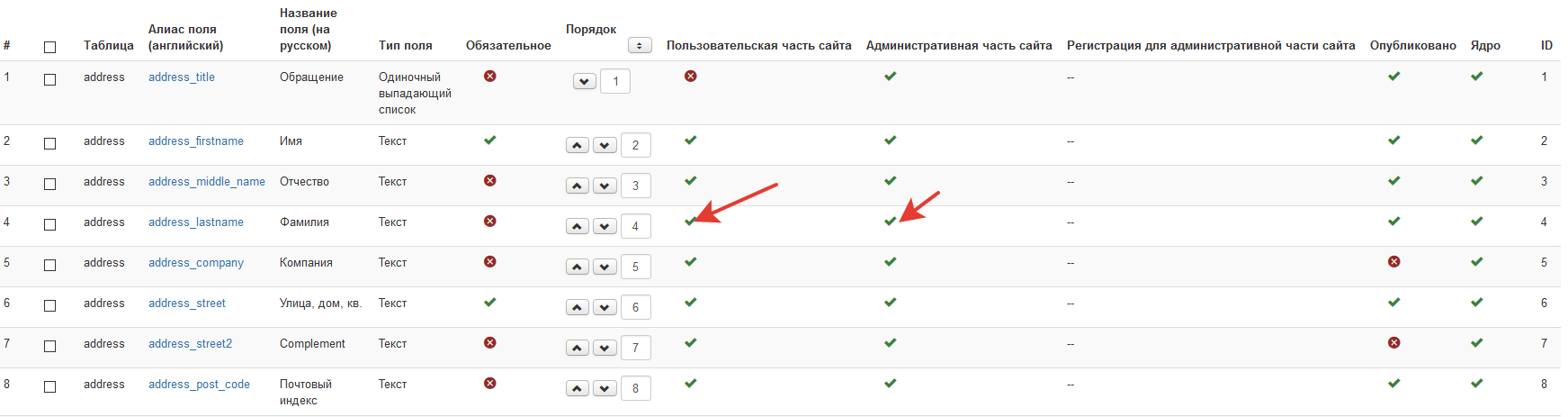

permsk wrote: два прочерка, их нет этих настроек для полей типа "продукт"," элемент" и "запись", есть только для "адреса" и прочих
prntscr.com/c6huu1
Эти настройки перенесены внутрь дополнительных полей многих типов, так как их стало намного больше.
Сделайте скриншот настроек на странице редактирования самого поля.
И как писал progressor - пересохраните поле.
При создании товара в выбранной категории поле для этой категории должно сразу появляться.
Удачи

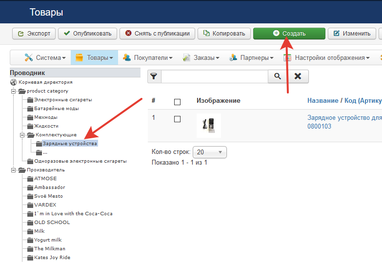

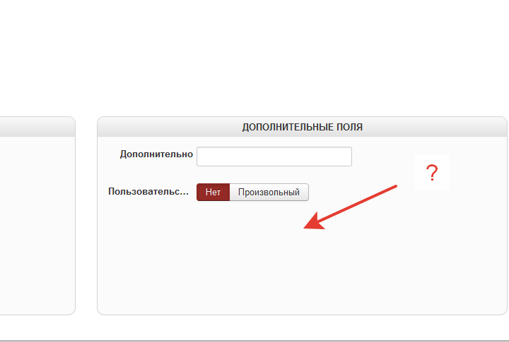

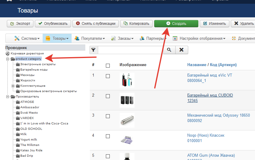

Демонстрирую на примере своего сайта:
Создаем товар в корневой категории
Нужных нам полей нет!

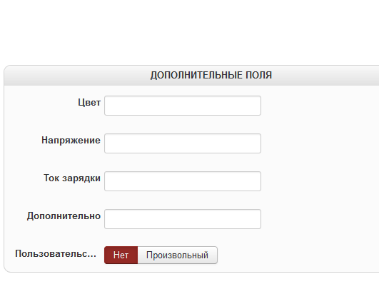

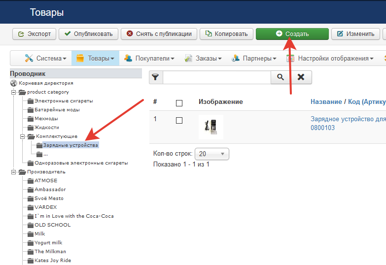

ТЕПЕРЬ ВНАЧАЛЕ ВЫБИРАЕМ КАТЕГОРИЮ!
Все на месте!
  • Posts: 2293

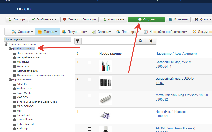

10 years 1 month ago #247734
у вас неверная последовательность действий.
Вначале вы пытаетесь создать товар в корневой директории. А потом уже выбрать категорию. В хика поля не обновляются онлайн (да и в других магазинах думаю тоже)

  • Posts: 101
10 years 1 month ago #247746
progreccor wrote: у вас неверная последовательность действий.
Ну вот теперь сразу понял. Спасибо за пояснение. Век живи век учись )))
