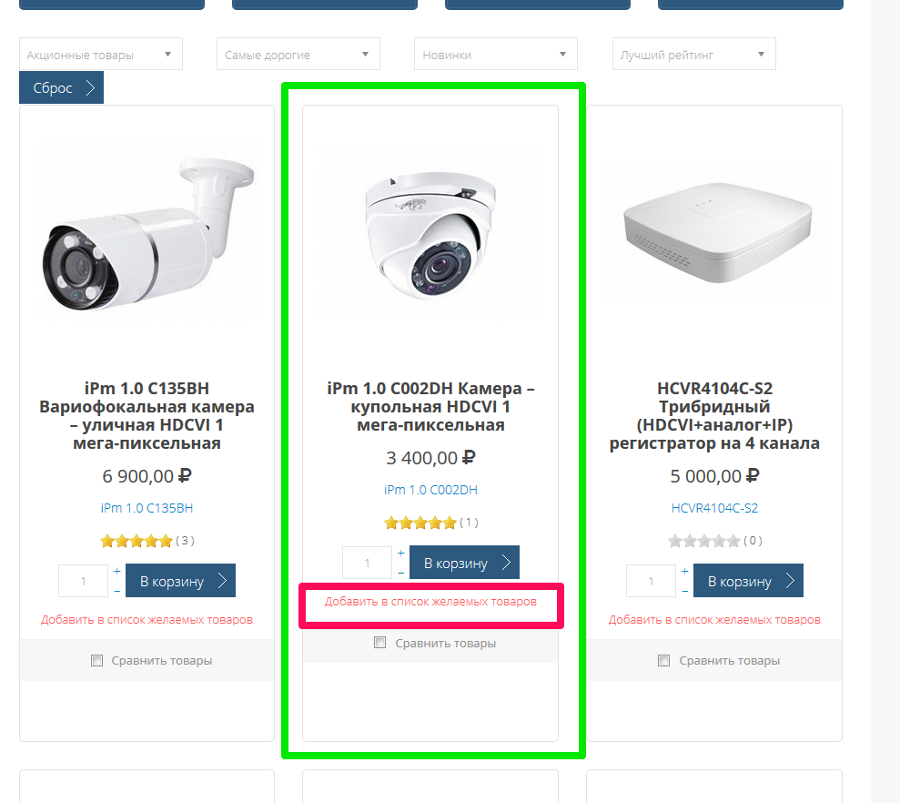

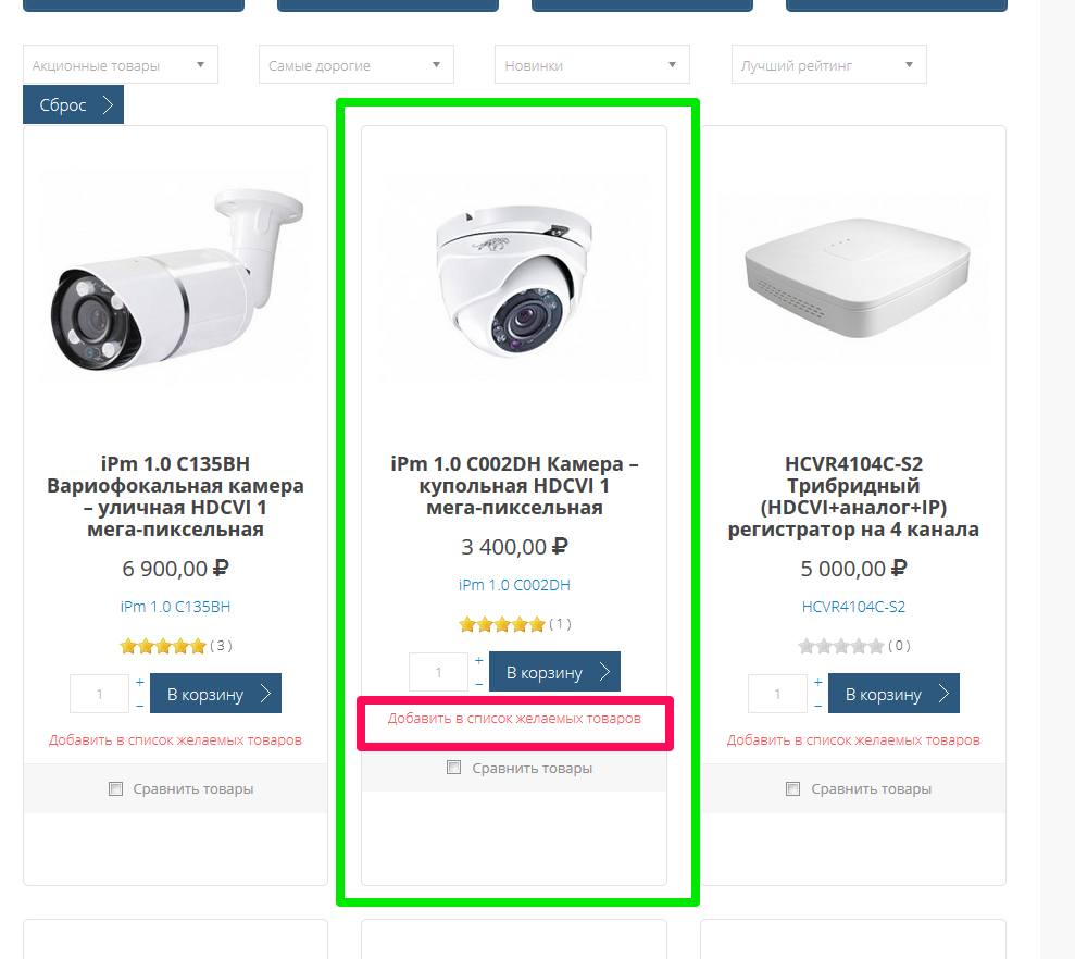

Как обычно стал тыкать кнопочки и т.д для проверки (без регистрации как пользователь сайта т.е. гостем).

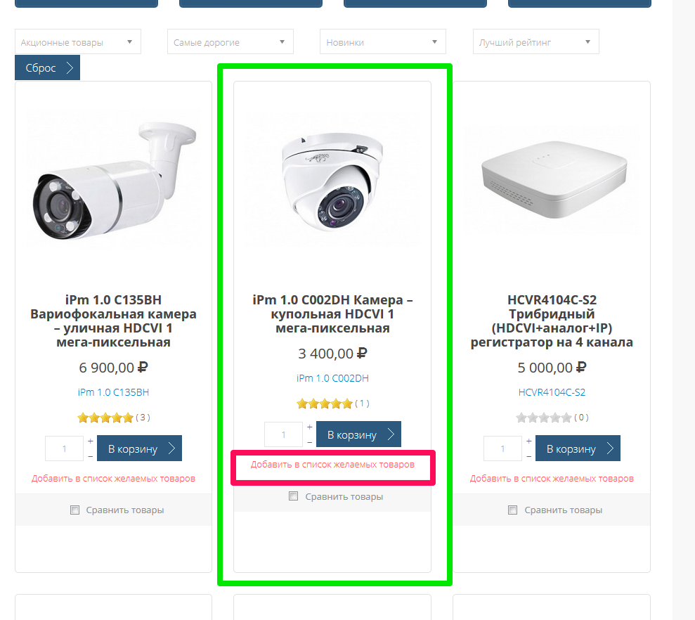

В общем не знаю было ли до обновы такое, но сейчас в списке товаров по ссылке Добавить в список желаемых товаров бросает в всплывающее окно о добавлении в корзину, соответственно корзина добавлена этим товаром. В карточке же товара предлагает регистрироваться для использования списка желаемых товаров... как и положено.
Аналогтично зареганному пользователю из списка в корзину, из картоки информирует о добавлении списка желаемых товаров...
Вопрос это шаблон или в хике?
вид списка товаров :

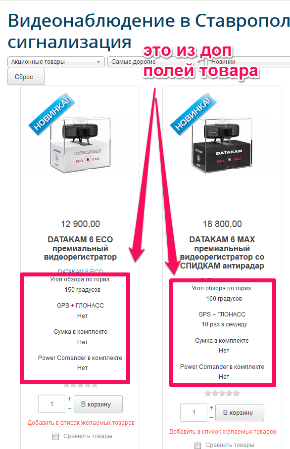

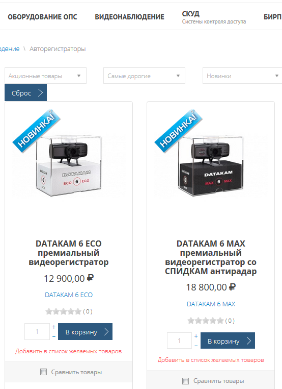

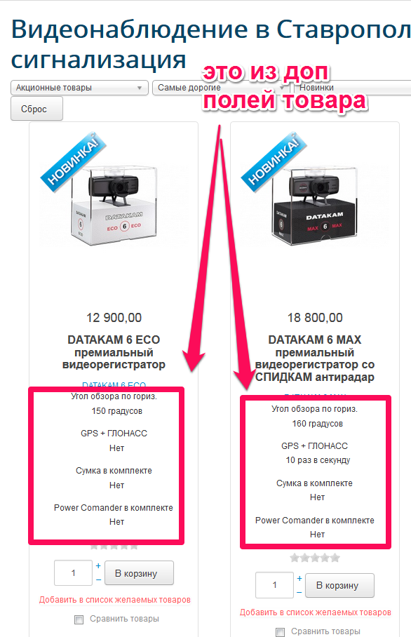

решил, здесь, так как тоже похоже проблема шаблонов, хотя может и есть что-то и в хике.

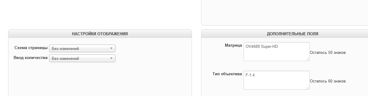

В общем в отображении списка товаров в блоке товара почему-то только определенные товары выводят еще и дополнительные поля. Хотя в свойствах блока (тип схемы) указно "изображение и название".
ТАкое было в моем шаблоне джомлымонстра (я вроде избавился от этого, строго задав тип схемы "изображение и название".
Но вот вылезло даже в протостаре. ЗАкрались сомнения что може в хике дело. Потому что остальные товары имеющие доп поля - их не высвечивают. (так же если товар имеет вариант, вываливается в блок и поле выбора варианта....) бред...
Вот косячный товар

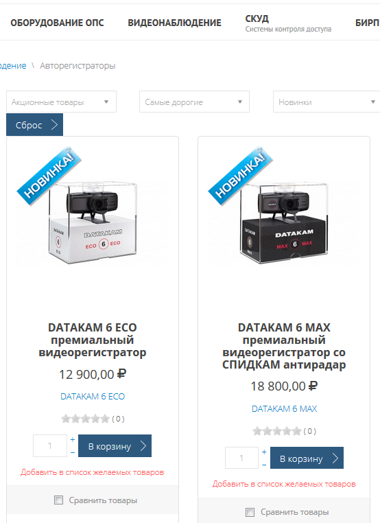

вот он в моем шаблоне с жесткой привязкой

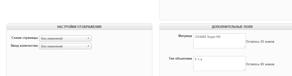

  • Posts: 2293
  • Thank you received: 315

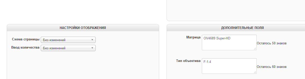

9 years 11 months ago #249957
может в самом товаре что выбрано?
Я здесь добровольно!
  • Posts: 241
  • Thank you received: 14
9 years 11 months ago #250008
если речь об этом:
то "без изменений"
