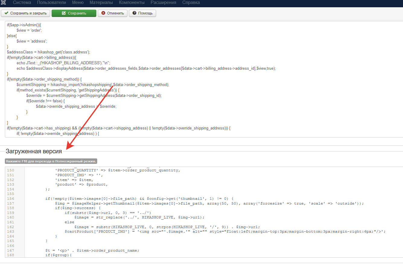

Простите, я знал ранее, что именно этот раздел надо править. Я не знаю ЧТО ИМЕННО добавить там.

Думаю, что в последнем файле, а именно "Загруженная версия", надо внести изменения в строки 70-71:
$customer_name = @$customer->name;
if(empty($customer_name))
	$customer_name = @$data->cart->billing_address->address_firstname.' '.@$data->cart->billing_address->address_lastname;
Как-то так будет:
$customer_name = @$data->cart->billing_address->address_firstname.' '.@$data->cart->billing_address->address_middle_name.' '.@$data->cart->billing_address->address_lastname;
В Текстовой версии, строку 10:
?><?php echo JText::sprintf('HI_CUSTOMER',@$data->customer->name);?>
Можно поменять на:
?><?php echo JText::sprintf('HI_CUSTOMER',@$data->cart->billing_address->address_firstname.' '.@$data->cart->billing_address->address_middle_name.' '.@$data->cart->billing_address->address_lastname);?>
На локалке у меня нет возможности проверить HTML-версию, а в текстовой вроде нормально. На реальном сайте не хочу пробовать.

Здравствуйте. Не нахожу данных строк.
Вот что находится в разделе Электронная почта => Уведомление администратора о заказе

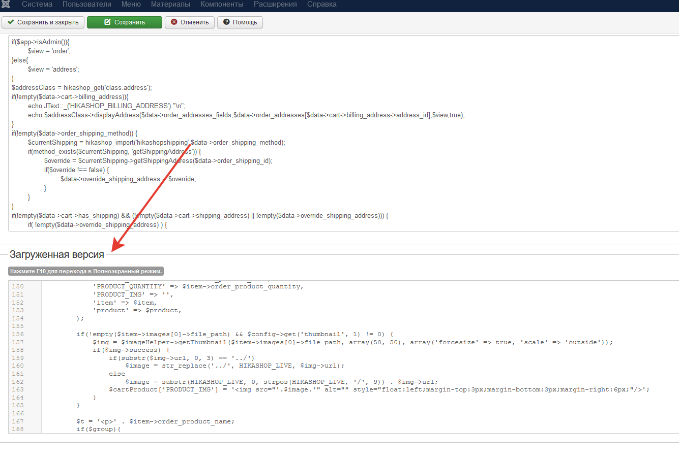

TRIGUN wrote: Здравствуйте. Не нахожу данных строк.
В разделе "Уведомление о новом заказе" тоже самое.
а потому что не читаете то,что вам пишут.
Almika конкретно вам написала - смотрите раздел "загруженная версия"
Я здесь добровольно!
  • Posts: 48
9 years 8 months ago #256663
progreccor wrote: а потому что не читаете то,что вам пишут.
Я вообще не нахожу никакой "загруженной версии". Её скорее всего нету в HikaShop 2.2.2
Либо я совсем что-то не то смотрю. В таком случае, подскажите пожалуйста точный путь.
Last edit: 9 years 8 months ago by TRIGUN.
