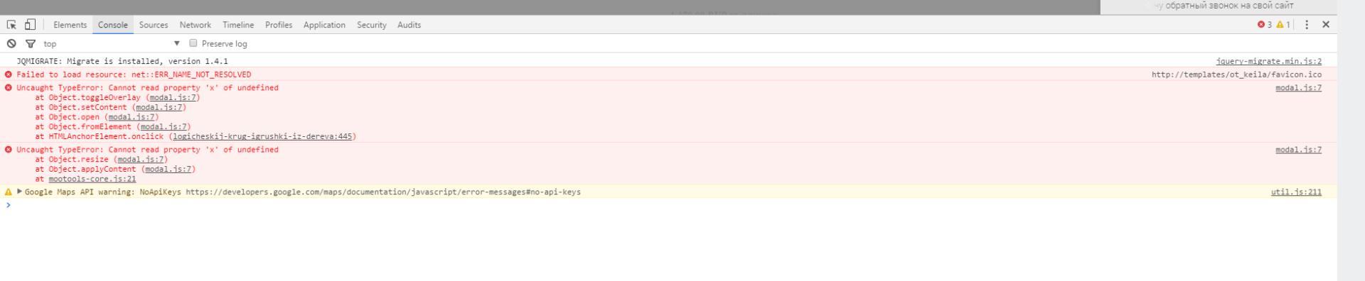

9 years 7 months ago #258846
устранить все эти ошибки:
я так понимаю вы где-то накосячили.

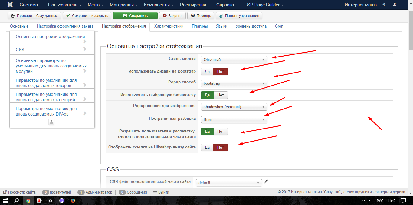

  • Posts: 2293
  • Thank you received: 315
9 years 7 months ago #258978
У вас явный конфликт скриптов. Отключайте все постепенно и смотрите что будет. Переключите способы вывода изображений в настройках хика. Посмотрите что будет. Переключите шаблон - посмотрите что изменится...

  • Posts: 12

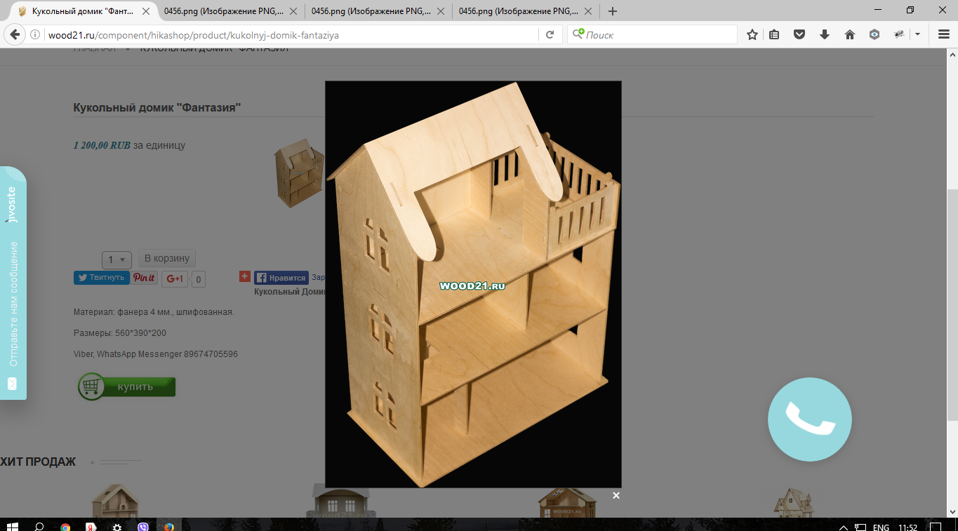

9 years 7 months ago #259079
Вот так вот выглядит у меня в админке.
Все получилось !!!
и еще хотел спросить вот тут товар там стоить показа тубулярно - надо сделать вот так prntscr.com/ds5mlh , какой файл ломать!?
и еще один вопросик возможно сделать белый фон? на
модалке
Last edit: 9 years 7 months ago by webch.ru.

9 years 7 months ago #259083
Конечно возможно. С помощью css правил добавьте переопределите правило для модалки.
