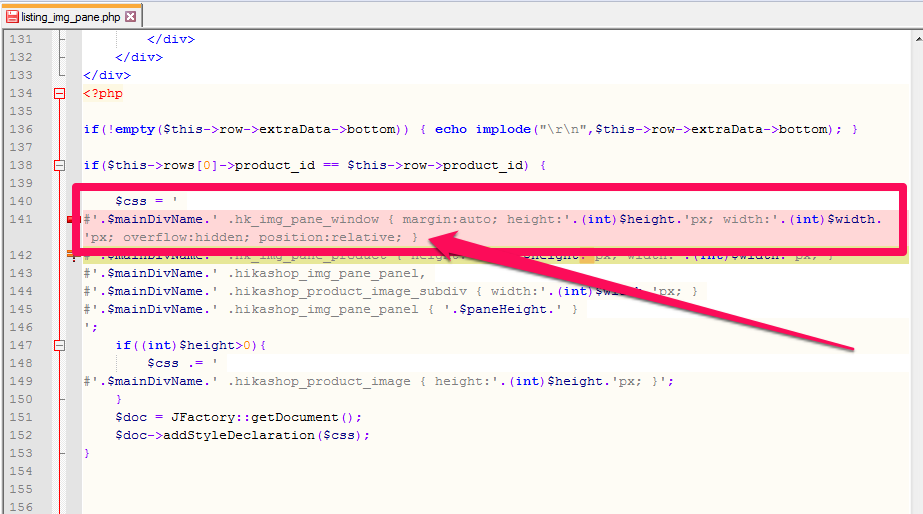

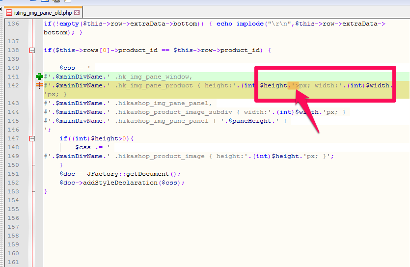

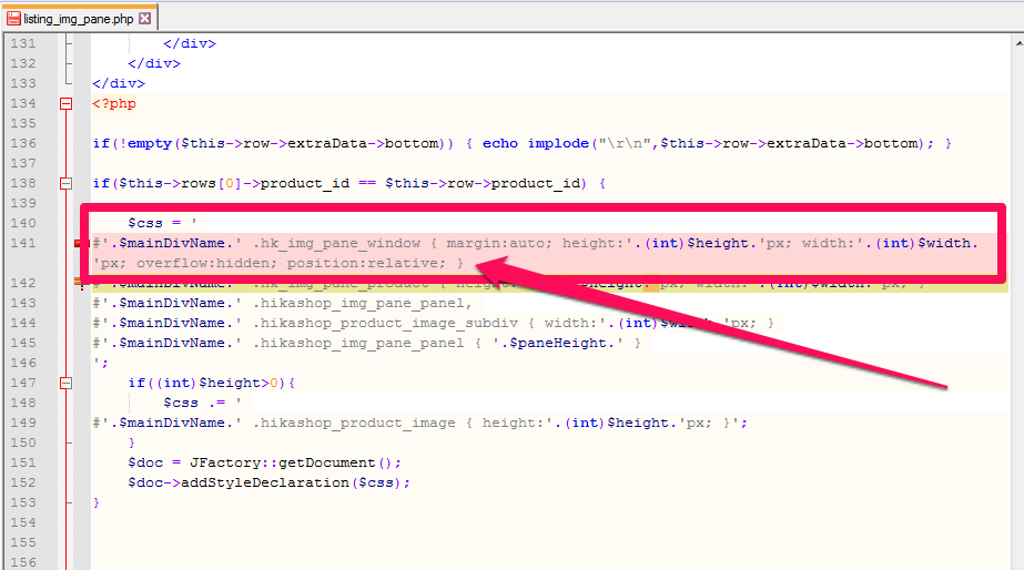

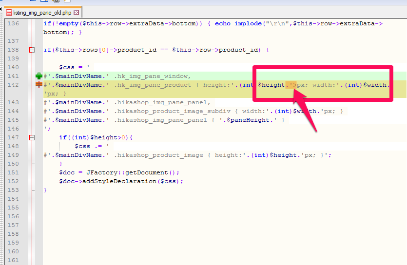

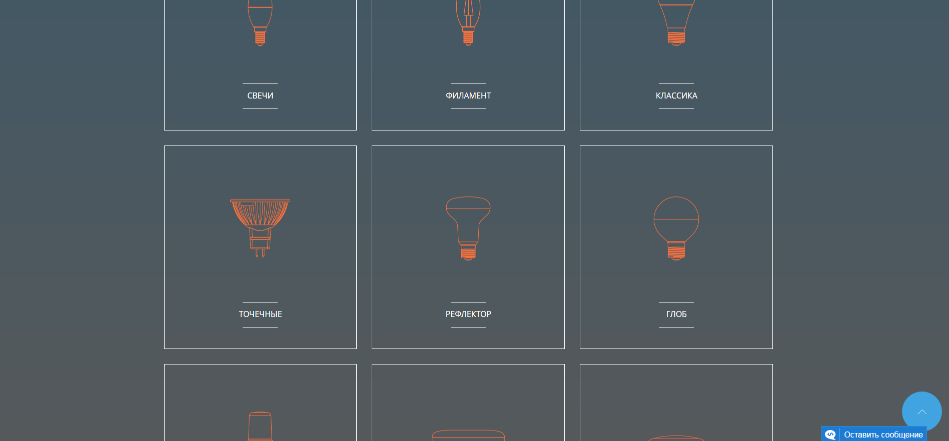

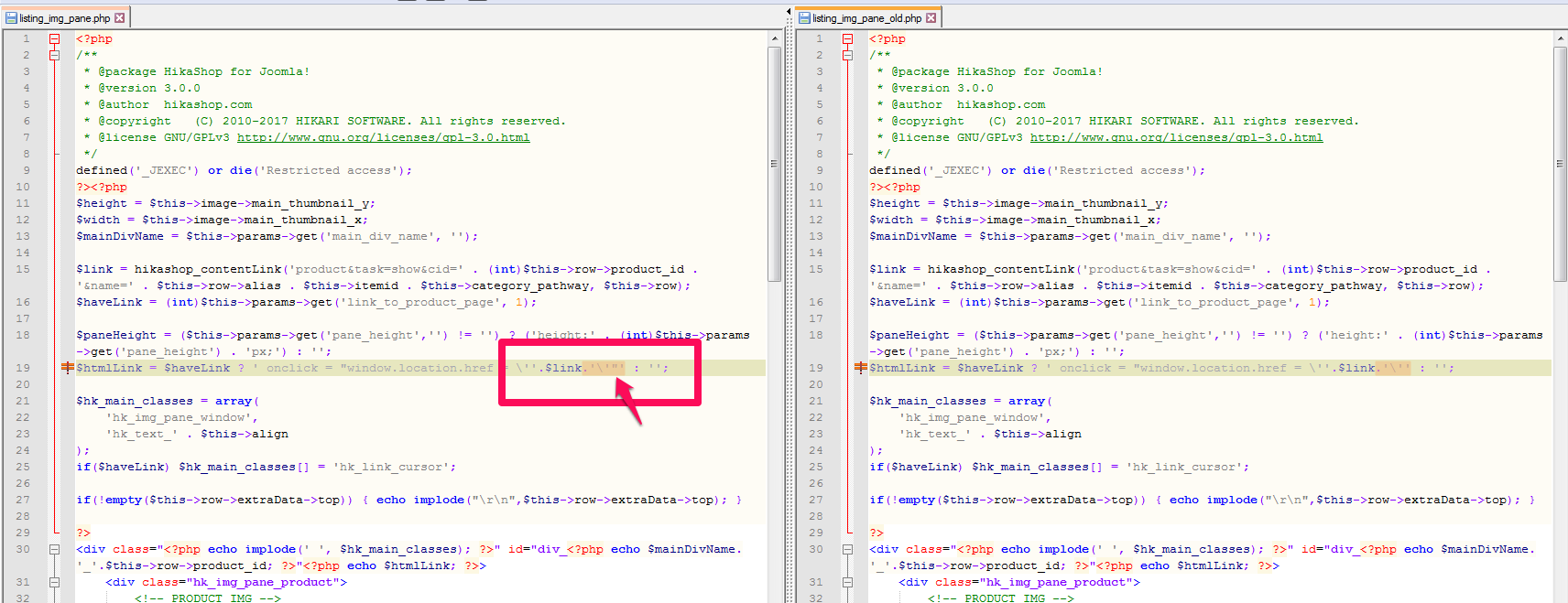

1. Слетел вывод блоков при использовании "HikaShop Content Module" со схемой элементов "img_pane".
Проблема решилась командой хики (сравнил файлы до и после listing_img_pane.php)
Я думаю ошибку видно:

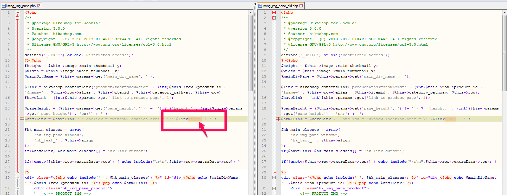

2. Простенькая ошибка до сих пор не исправлена там же:
3. Ошибка, а может и нет, но эти свойства испортили мне весь вывод панели, перекошено форматирование, и перекрытие блоков не было. Так как с WEB программированием у меня не очень, возился "методом последовательного приближения" удаляя, переставляя части кода. В итоге нашел - в старом файле от версии 2 недостающие правила которые добавляются addStyleDeclaration (их теперь нет в 3 версии.) Просто их добавил в файл.
Все заработало. arabica-stv.ru/index.php/online-store

Кнопка вместе с панелью анимирована движением с низу вверх таким образом, что без наведенного курсора видно только название и цену. При наведении панель смещается вверх показывая кнопку. А косяк был в том, что нижняя часть (сама кнопка) не скрывалась блоком а была видна. Свойство overflow описывается в Хика 2 в файле listing_img_pane и добавляется в css, а вот в Хика 3 оне не описывается..

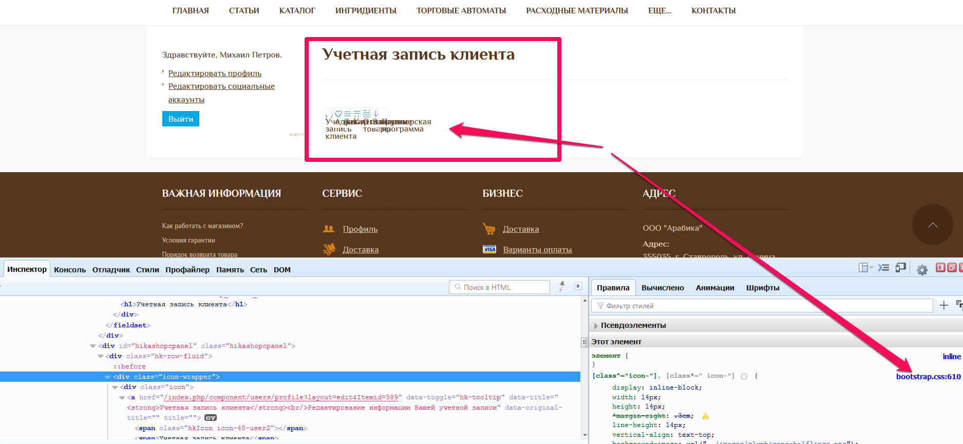

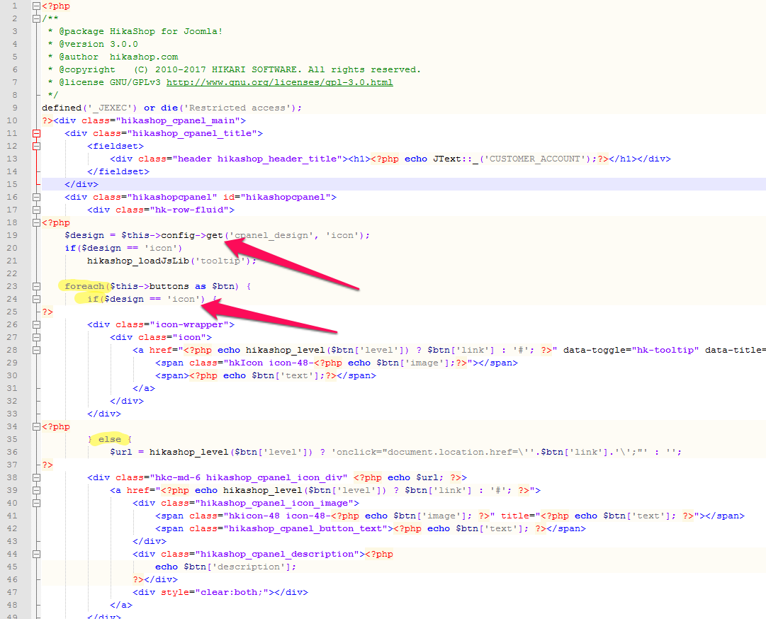

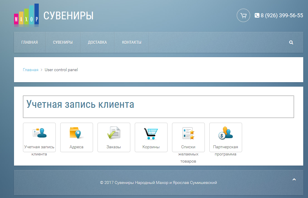

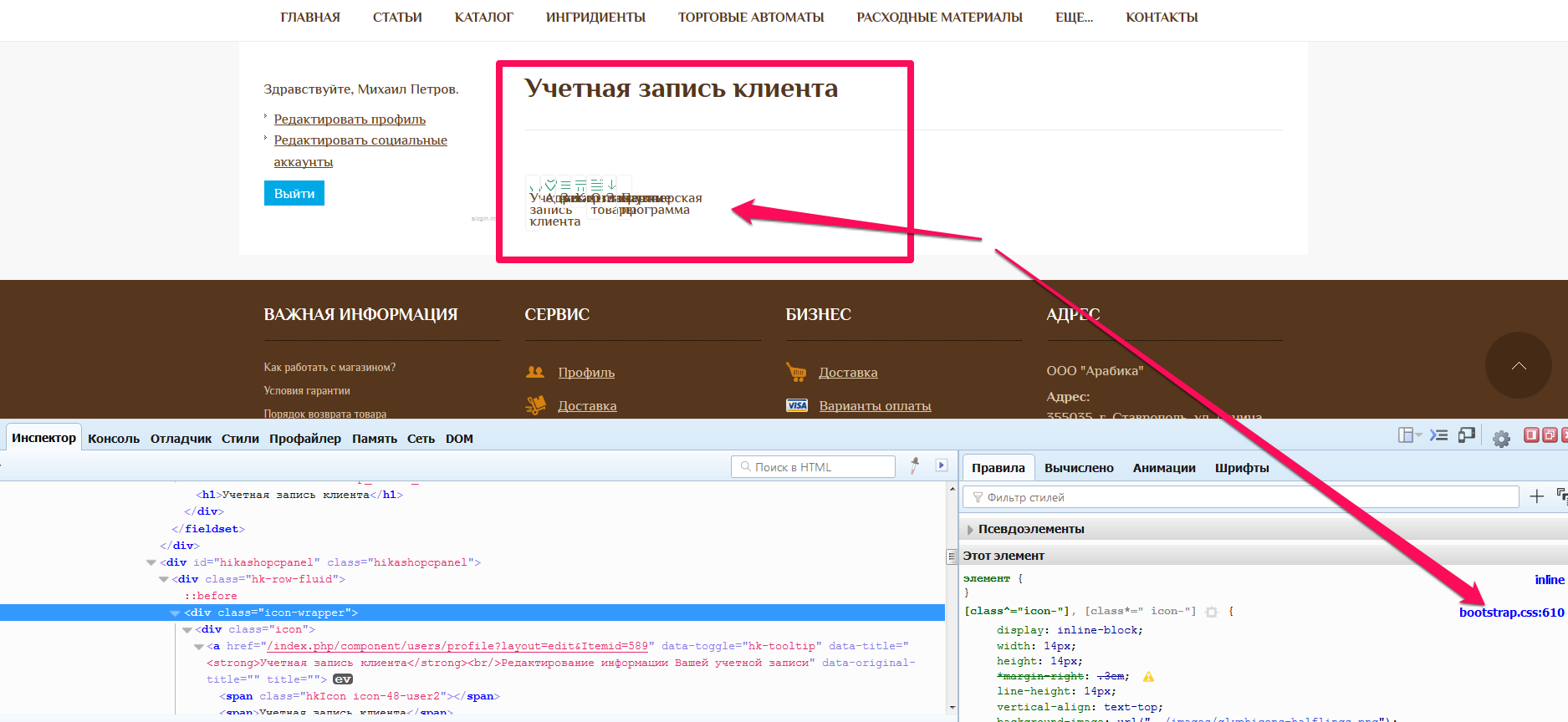

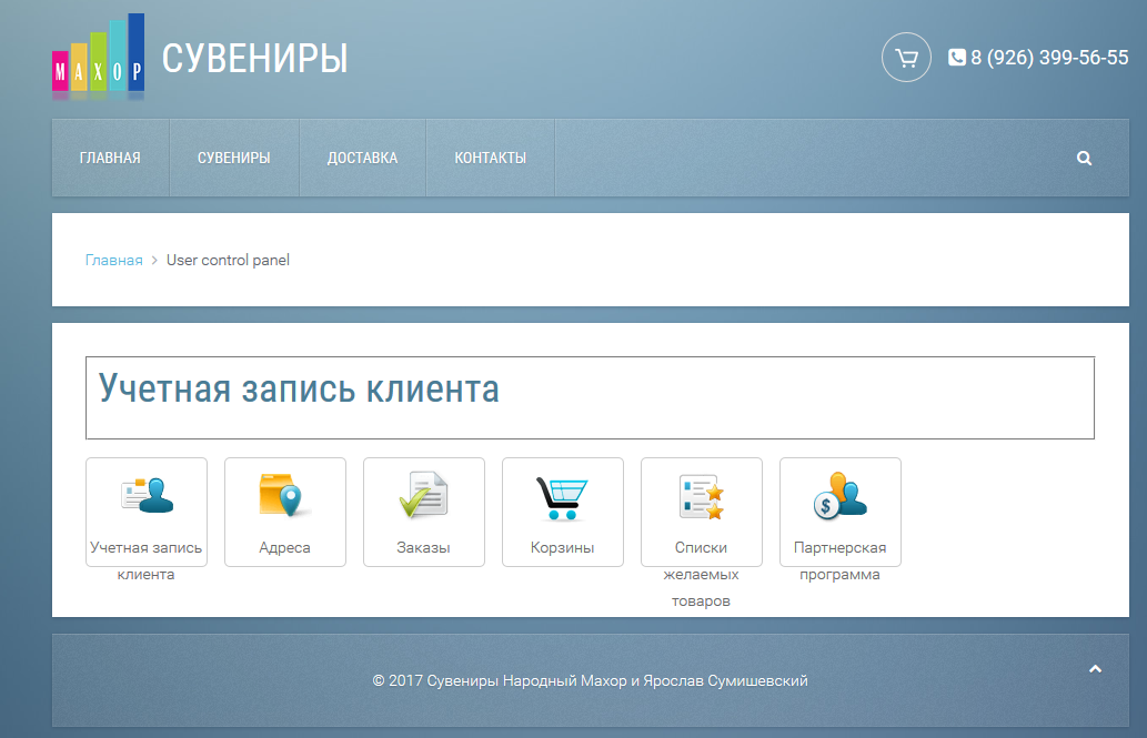

Вот сейчас дошел до очередного бага. Страница учетной записи клиента выглядит так:
Какой файл за вывод сего отвечает?

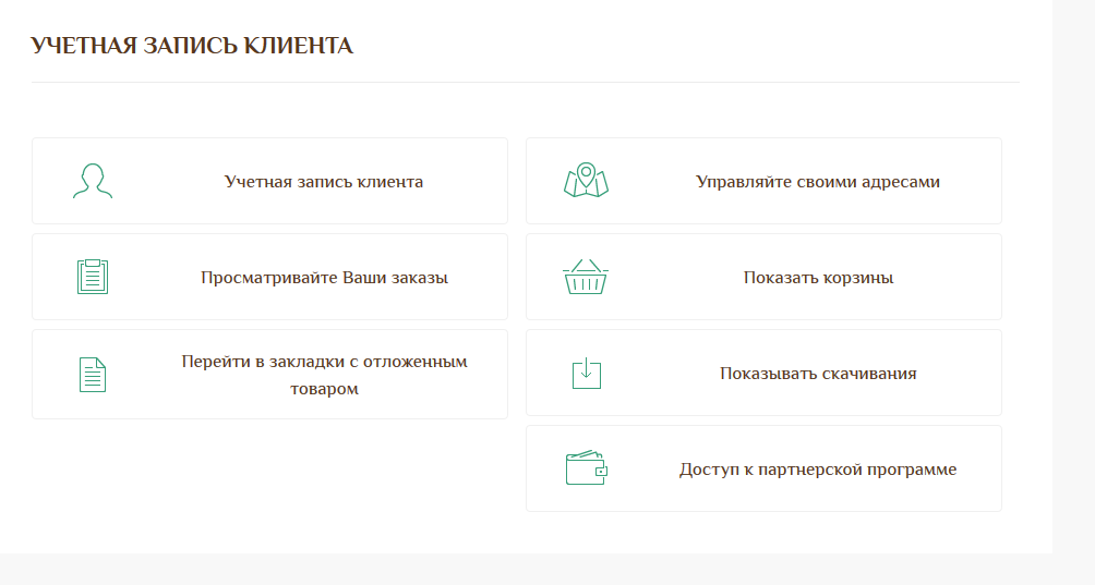

  • Posts: 2293
  • Thank you received: 315
9 years 6 months ago #262634

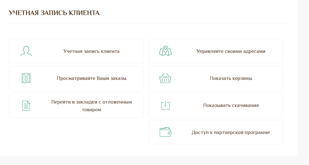

у меня это вот так выглядит:
Я здесь добровольно!
  • Posts: 2293
9 years 6 months ago #262635
дело не в ФАЙЛЕ а в CSS которые у вас подключены. В них проблемы.
Может быть у вас вот в этом проблемы?
Last edit: 9 years 6 months ago by progreccor.

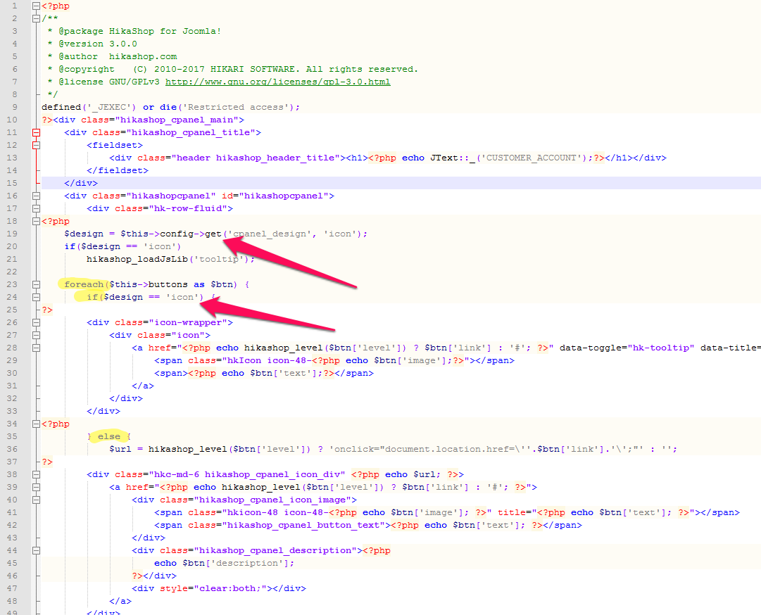

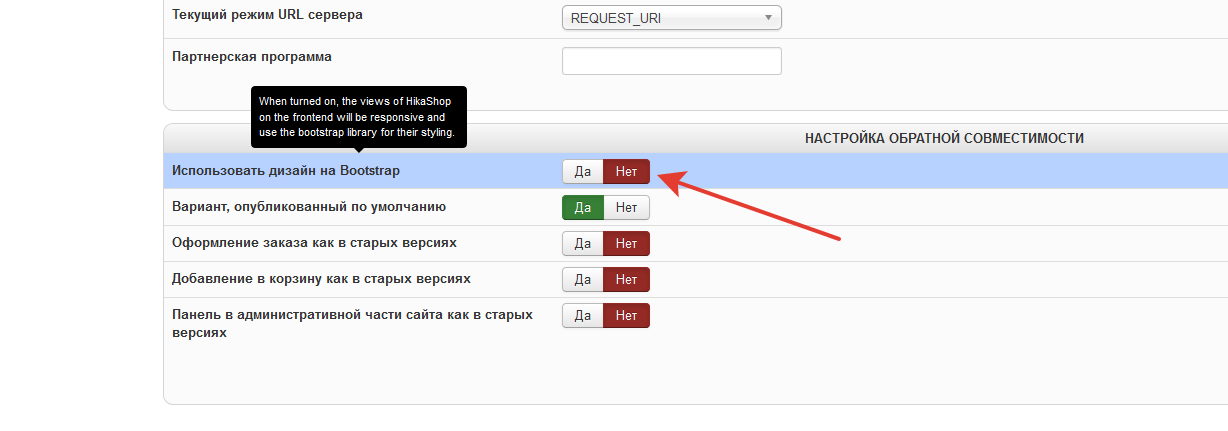

  • Posts: 241
  • Thank you received: 14
9 years 6 months ago #262721
Cдается мне что дело не в CSS:
Со старым файлом cpanel.php все работает как надо:
С новым в предыдущем посте видно как.
В новом файле есть выбор cpanel.php конфигурации дизайна С-панели, причем я перерыл все настройки хики, но так и не нашел где это включается/переключается.
В общем
$design == 'icon'
где-то включено в настройках на 'icon' :(
Если ни чего не помогает, прочтите наконец инструкцию.
Опыт растет прямопропорционально количеству выведенного из строя оборудования.

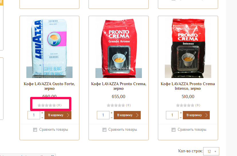

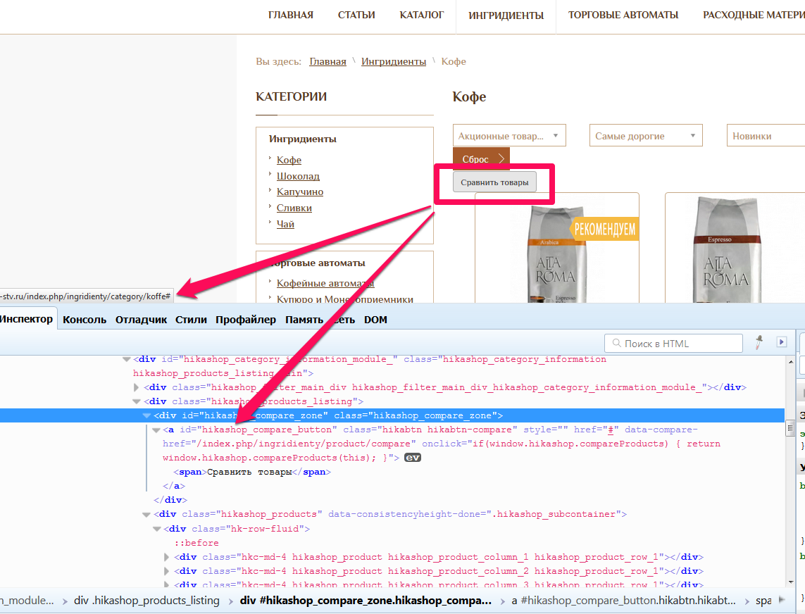

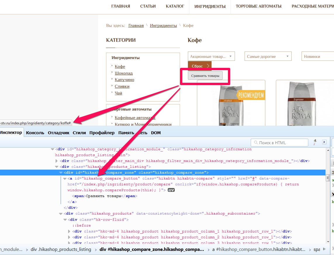

Вылезла еще одна проблема. Подскажите в какую сторону копать:
Кнопка "сравнить товары" не работает.... то есть не открывает страницу сравнения товаров и вообще ни как не реагирует на нажатие... (то что css сползло и нужно править внешний вид не самая главная проблема в копке... главное чтобы работала)

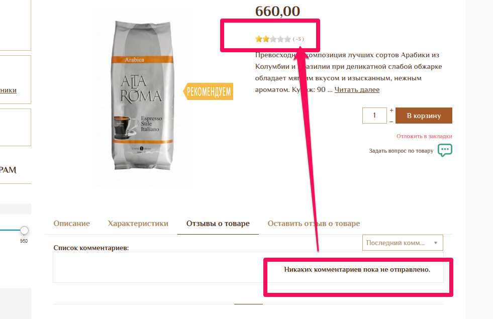

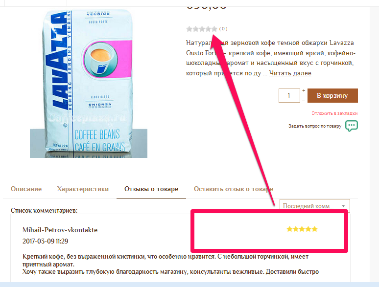

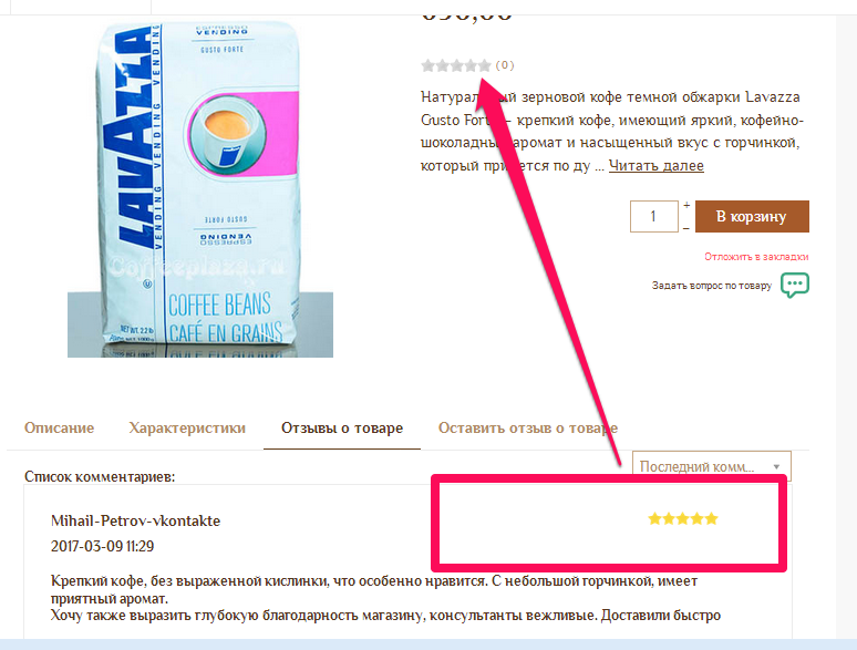

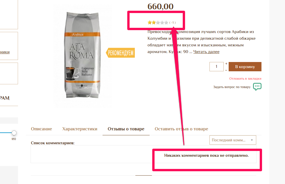

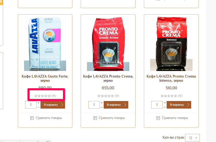

Добавлю очередной баг... Неужели это только у меня????????
Голосование не отображает вообще, что кто-то проголосовал и прокомментировал товар на карточке товара. Только в области комментариев.

  • Posts: 2293
9 years 5 months ago #264527
в хика 3.0 была изменена система вывода практически всех элементов.
для того чтобы ваше голосование работало - надо обновить систему вывода ваших шаблонов.
  • Posts: 241
9 years 5 months ago #264602
Я почему-то сильно сомневаюсь что шаблон в чем-то виноват (я бы еще понял что не туда куда надо выводит или не выводит совсем).
Здесь просто какая-то фантасгармония получается. Удаляя рейтинги в админке в товаре высвечивается рейтинг с числом голосовавших с минусом, то есть подсчитано сколько я удалил голосов. То есть вывод работает, но какая-то заморочка в логике работы?????
я по другому пока не могу для себя обяснить... вывод то есть...
  • Posts: 1119
  • Thank you received: 114
9 years 5 months ago #264605
Last edit: 9 years 5 months ago by kyratn.
  • Posts: 2293
9 years 5 months ago #264624
Судя по всему - уже исправили. Нужно скачать обновленную версию и установить
  • Posts: 241
9 years 5 months ago #264692
progreccor wrote: Судя по всему - уже исправили. Нужно скачать обновленную версию и установить
с рейтингом и кнопкой сравнить исправили, скачал поставил это все норм.... конечно может что новое вылезет.

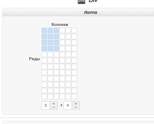

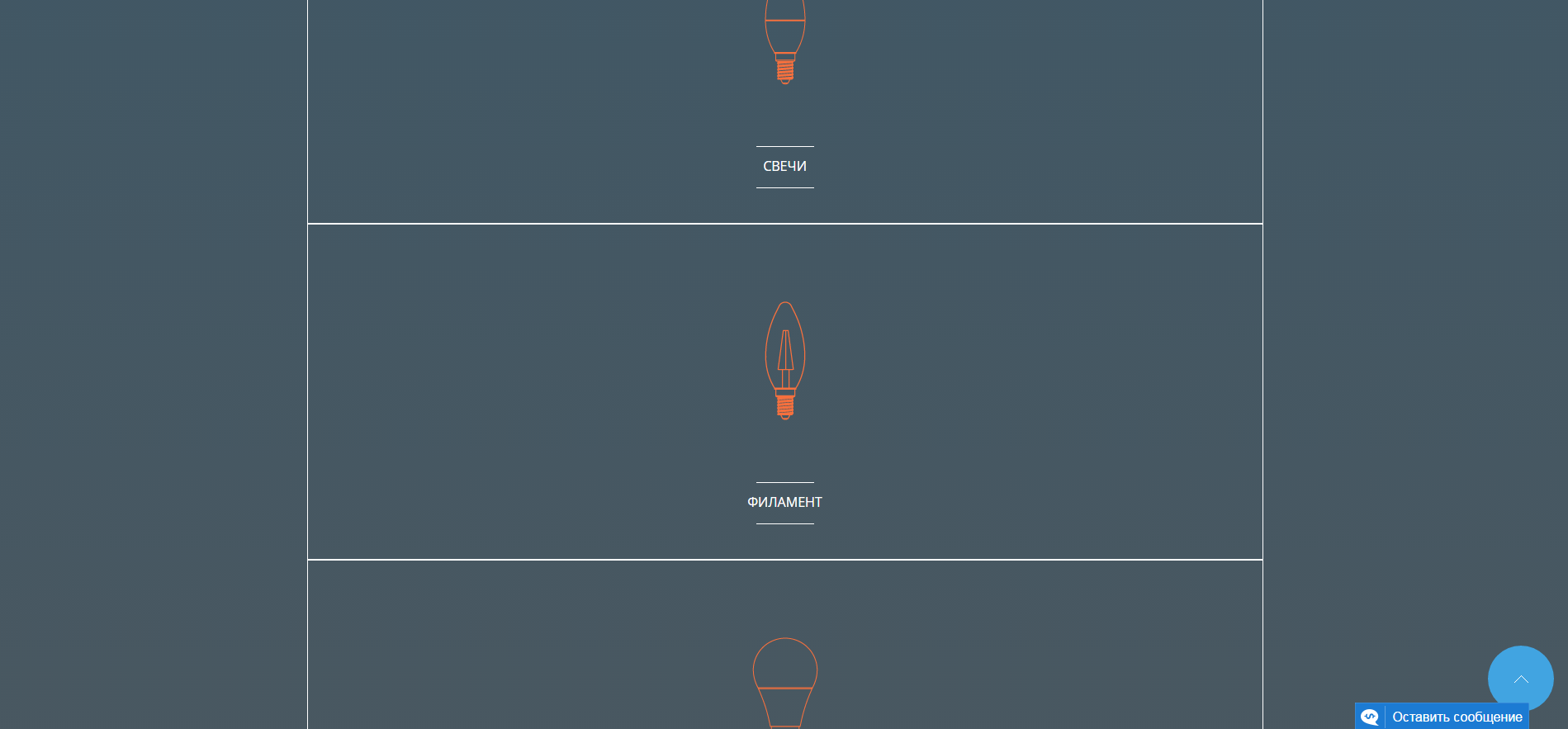

Обновил с 2.6.4 на 3.0.1 и поплыло отображение категорий, дизайн кнопок и т.д.

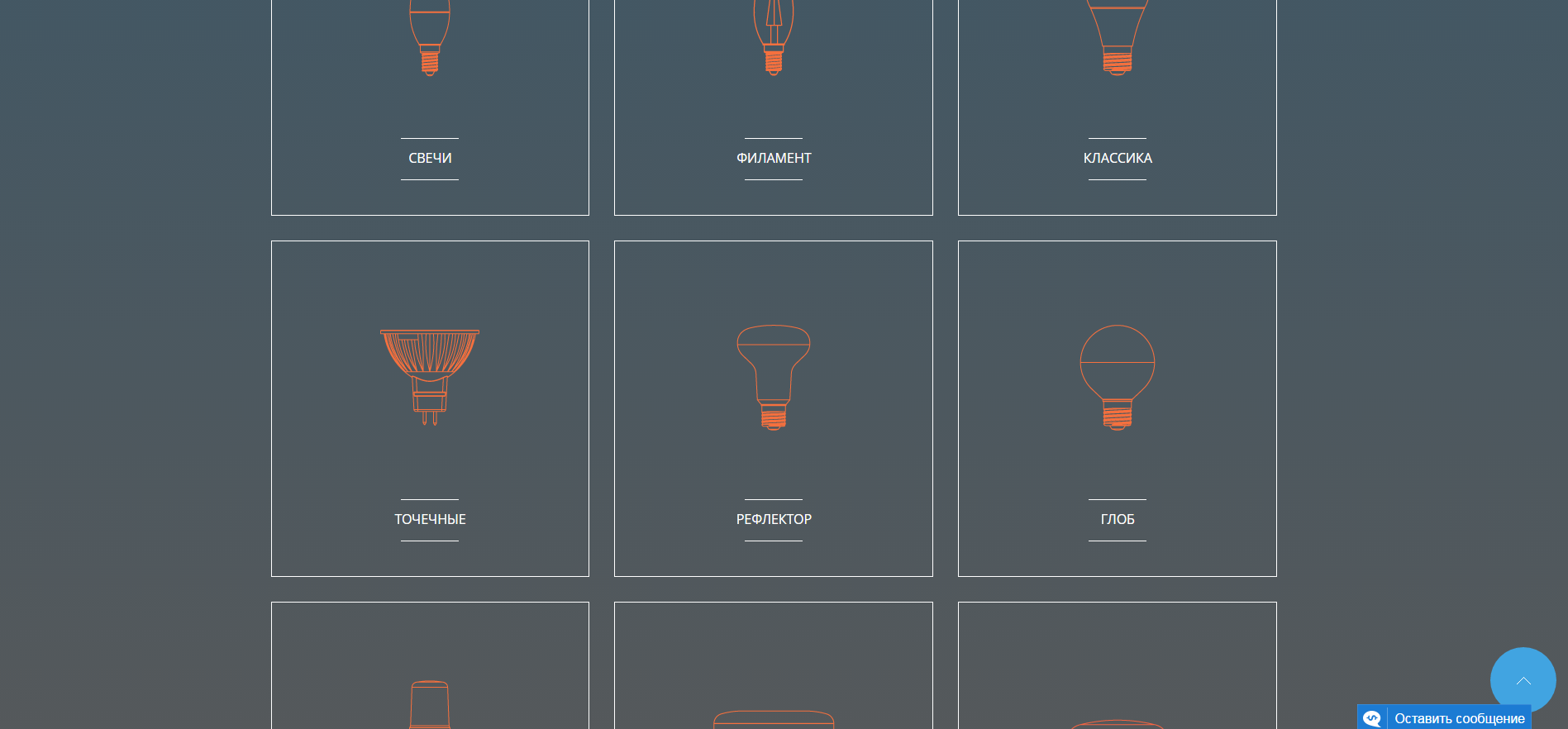

Но более всего, пока что не понятно куда копать в случае отображения категорий. Было отображение 3 категорий в одной строке
, теперь отображает 1 категорию в 1 строке , при этом везде в установках стоят настройки отображения 3*4...
Подскажите пожалуйста, куда копать? Или не париться и оставить 2.6.4?
  • Posts: 382
  • Thank you received: 77
9 years 5 months ago #265171
Конкретно эта ошибка отображения из-за такой строки:
.hikashop_subcategories div.hikashop_category, .hikashop_products_listing div.hikashop_product {
	float: left;
	width:100%;
Она была в старом файле стилей Hikashop.

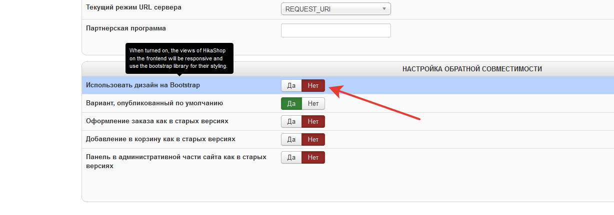

В Hikashop 3 поменялся вывод и стили. Переход может быть сделан 2-мя способами:
1. Выставить все значения в конфигурации на совместимость и подправить то, что криво смотрится и работает.
2. Переписать все ваши шаблоны и стили, приведя их в соответствие с новыми.
Я потихоньку на локалке работаю над 2-м, так как много интересного в новой версии, но баги все еще правят.
Так что, вам решать - переходить или нет.
Удачи
