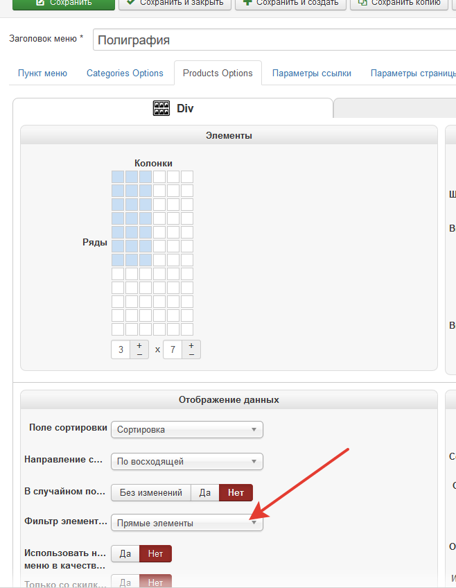

Первично настроил Hikashop, вывел через пункт меню Список категорий. Но сейчас отображаются и категории и товары. (В данный момент есть 3 категории, в каждой категории по 1 товару). Так вот сейчас выводится сверху 3 категории в ряд, а под ними 3 товара из этих категорий, тоже в ряд. Но нужно скрыть вывод товаров на этой странице. Товары должны отображаться только когда выбираешь какую-то категорию. И уже в ней отображать все товары этой категории. Уже пробовал их скрыть и через Product Options, и через Настройки отображения в Конфигурации - никакого прогресса. Может это можно сделать еще где-то, или только через модуль?

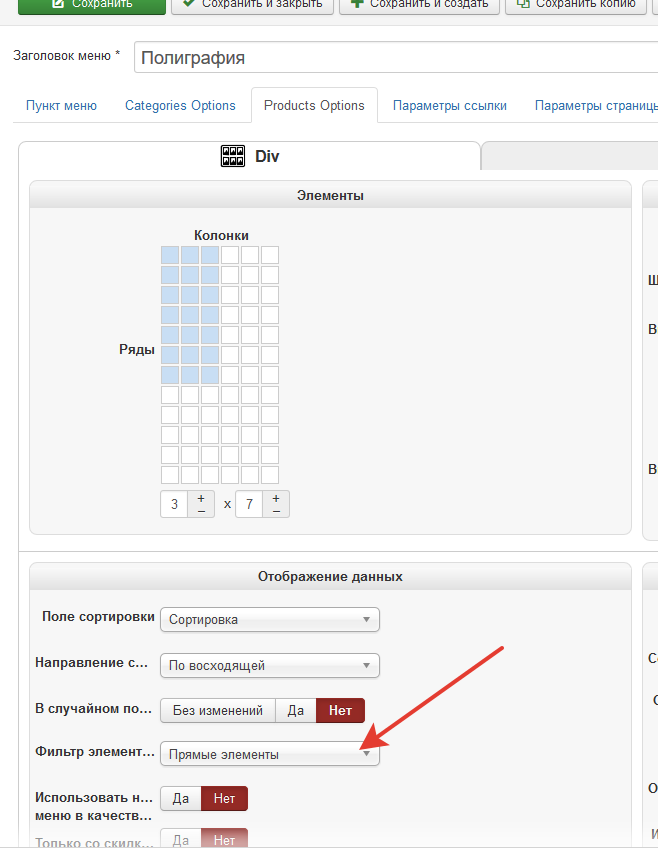

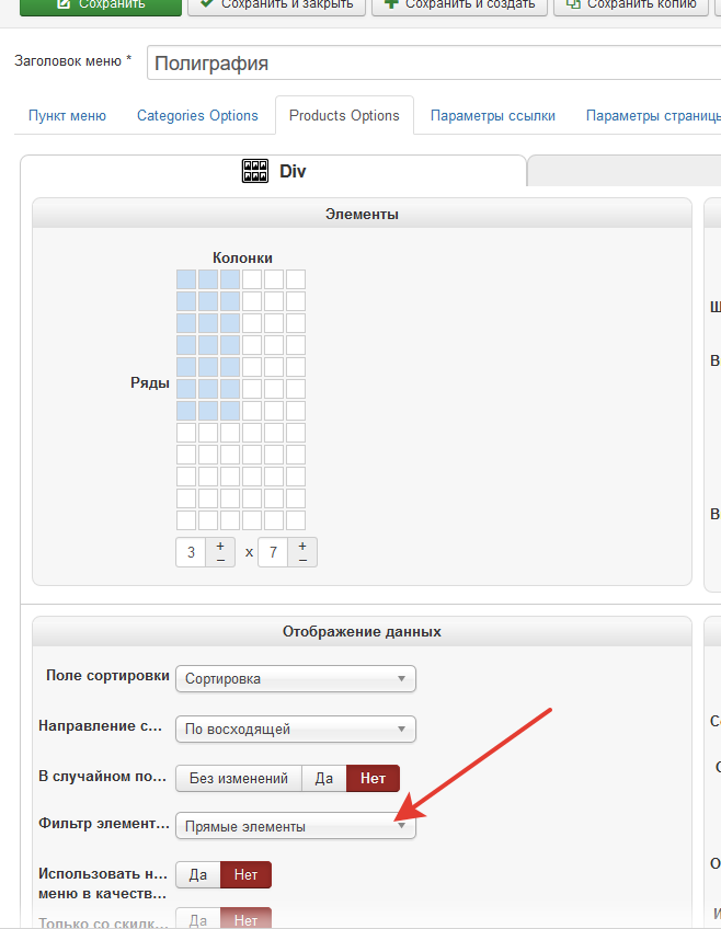

В настройках Product Options задайте прямые элементы.

Для категорий - Ctegory Options

спасибо) то что нужно
