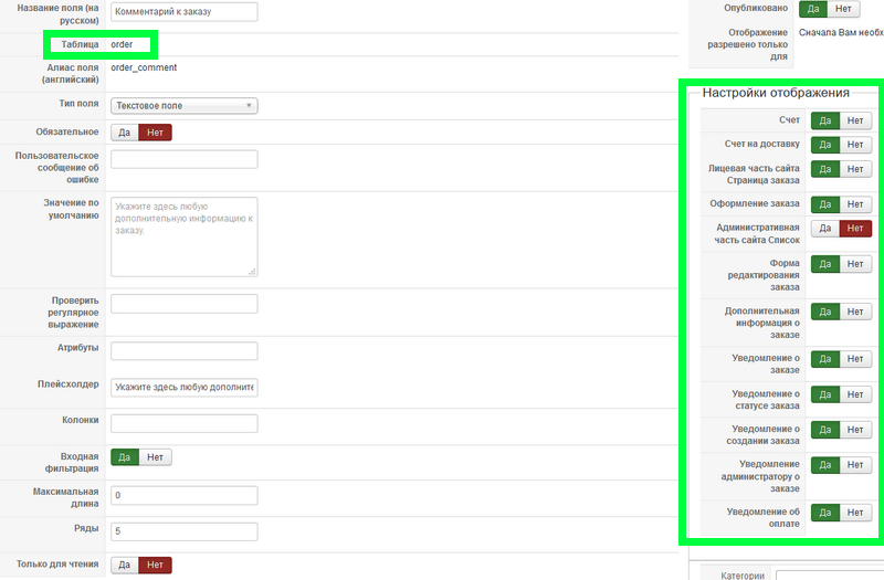

Создал новое поле в разделе "Дополнительные поля". Поле "Комментарий к заказу" с типом "Текстовое поле".
Собственно заполняется оно прекрасно, но при нажатии на кнопку "Далее", это поле уже не отображается (в отличие от других стандартных полей, типа Имя или Телефон).
Так же оно не отображается в письме после заказа, ни у администратора, ни у покупателя.
Подскажите механизм добавления доп.полей в отображение адреса при заказе, и в письмах после оформления заказа.

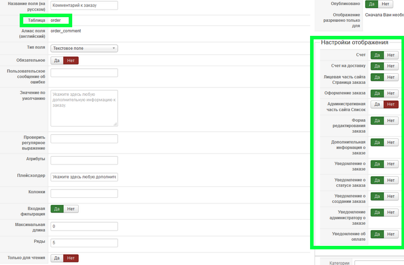

Для комментария к заказу лучше всего при создании дополнительного поля выбрать Таблица = Заказ, а не Адрес.
Сделать для него такие настройки:
Так все будет работать как надо.
