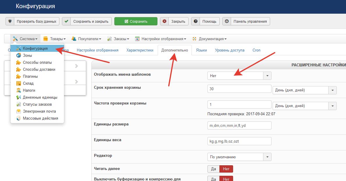

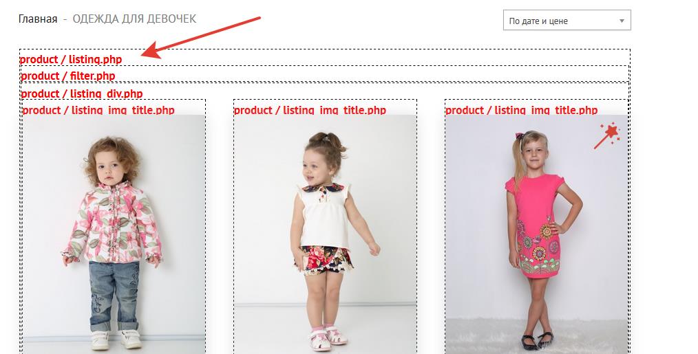

Добрый день. Подскажите советом каким образом можно быстро сориентироваться? Проблема в следующем.
Буквально 2-3 дня назад познакомился с магазином, нужно отредактировать некоторые шаблоны, например отображение списка карточек товара
Но я так и не смог найти док или нечто подобное, описывающее структуру шаблонов.
Имею ввиду, что пытаюсь найти нужный шаблон для редактирования вот этой страницы - Вижу и т д.
Вроде по смыслу и через Firebug пытаюсь вычислить, что к чему относится но получается достаточно медленно.
В хелпе не нашел описания структуры.
Подскажите как можно, например, на странице каталога быстро понять какой шаблон отвечает за ее вывод?
  • Posts: 2293
  • Thank you received: 315
8 years 11 months ago #277675

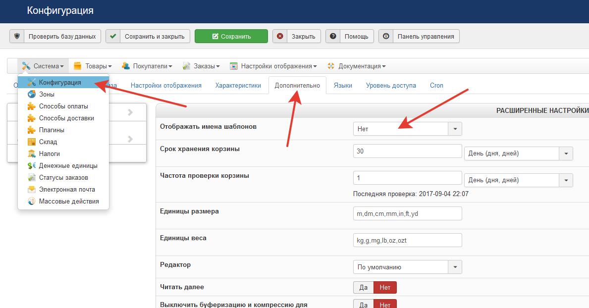

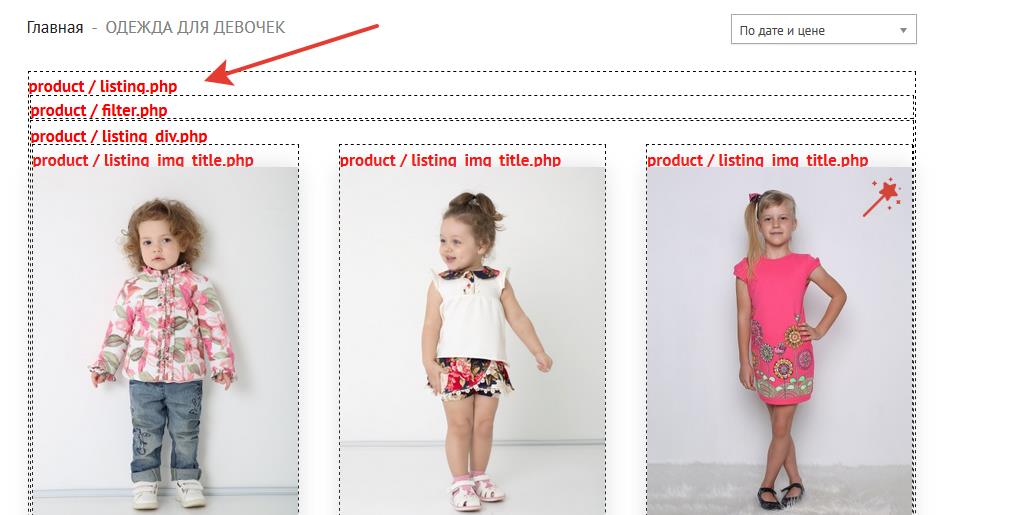

все очень просто:
включиите опцию
и получите размеченный вывод:
Я здесь добровольно!

  • Posts: 16
8 years 11 months ago #277677
Госпади, это прекрасно. непонятно почему я в усмерть не видел этого пункта.
PS
Теперь я понял. У меня его нету 8((
  • Posts: 2293
8 years 11 months ago #277678
может быть самое время обновить хика?
причем установить ее с этого официального сайта - www.hikashop.com
Last edit: 8 years 11 months ago by progreccor.
